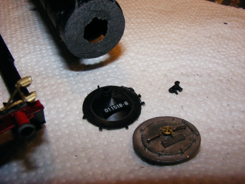

Bei der Sichtung meines Fundus´, fiel mir eine Lok in die Hände, die einige Schäden hatte und die in die Werkstatt gehört. Und dann ging´s los ...
Aber ... eigentlich habe ich doch schon eine 01 1518 in top Zustand. Man könnte doch ... Literaturstudium! Und da war sie ... Sie passt zur 01 0510 und so schiebe ich den Umbau einer 01.5-Kohle in der Endphase des Betriebes mit flacher Rauchkammertür in die 01 1514 nach.

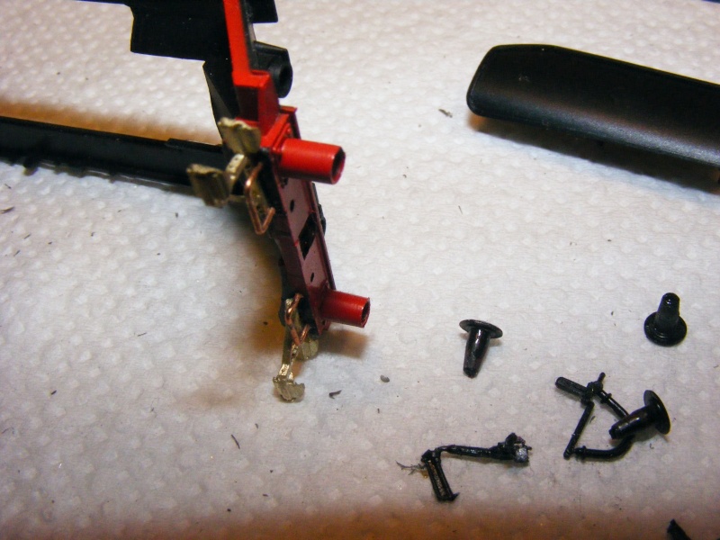

Zuerst die Pufferbohle, sie hat die "allgemein üblichen Abbrüche". Wie gut, dass ich mich vor kurzem bei Frau Weinert eingedeckt hatte. ..
... und dann kam der Kessel dran: "Das Flache muss an das Runde". ... ran an die Säge ...
Im Eifer des Gefechtes ist dann die Dampfpfeife abgebrochen. Kein Beinbruch ...
Dann habe ich bemerkt, die Weißmetall-Tür passt irgendwie nicht! Also wieder einmal Anleihe bei Revell machen ...
... und morgen geht´s weiter - keine Frage!
