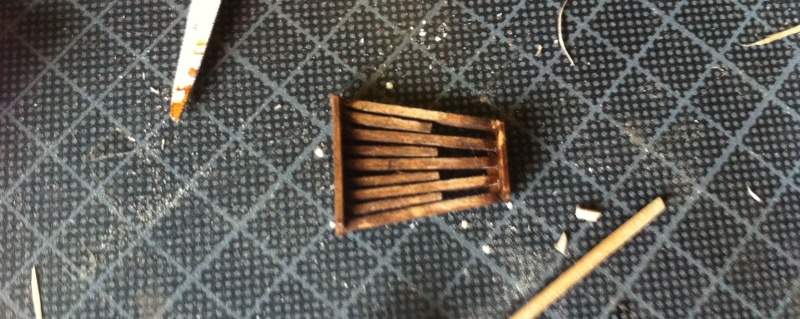

... wenn das Boot mal fertig ist bekommt es natürlich einen Anker. Man hat einige aus der Zeit gefunden, es gab auch Stockanker die modernen Ankern ähnlich sehen und mit Kettenvorläufer versehen waren. Die Kette muss ja irgendwo hin.
Kann mir nicht vorstellen die einfach in einen Laderaum in die Bilge zu legen und verrosten zu lassen. Habe ein kleines Gitter als Boden für den Raum gemacht damit die Kette einigermaßen trocken liegt.

... bin noch auf der Suche nach einer passenden Kette... Die müsste Glieder ohne Steg haben.
LG Steffan

Sieht klasse aus Steffan. Die Idee mit dem Gitter ist auch super. Nur vielleicht noch einen Quersteg unter die kurzen Stacheten basteln? Sieht a bissel komisch aus, wenn die Enden in der Luft hängen. Aber diese selbstgeschnitzten Holzboote haben schon eine besondere Ausstrahlung

... Danke, Uwe... ja, da ist ein Quersteg, allerdings von unten. guck...
mich nervt vielmehr das die kleinen Latten etwas unterschiedlich lang sind. Aber das muss jetzt so bleiben. Denke das nächste wird besser. ... hoffe ich
LG Steffan
LG Steffan

Steffan schrieb:mich nervt vielmehr das die kleinen Latten etwas unterschiedlich lang sind
Das ist eben Wikinger-Handarbeit und keine Fließbandarbeit "Made in Honkong"!
Mach dich bloß nicht verrückt, Steffan. So mit kleinen Unstimmigkeiten sieht alles ganz natürlich aus.

Hallo Sigmund,
da hast Du natürlich recht, finde es jetzt auch nicht besonders schlimm, kommt vor...Liegt ja auch die Kette drauf... trotzdem
LG Steffan

Danke euch,
das kleine Gitter habe ich mir tatsächlich ausgedacht... ich habe nichts gefunden was als Vorbild dienen könnte. Die Ballaststeine in der Mitte würden auf Reisig gelagert, wohl als Schutz für die empfindliche Bordwand. Vielleicht wurden die anderen Dinge unter Deck auch so gelagert. Kann mit nicht vorstellen das Truhen, und Ausrüstung und Taue einfach in die Bilge gelegt wurden... na ja, das Teil könnte auch aus dem 17. Jahrhundert kommen... Habe mir ein Buch bestellt, auf die Empfehlung von Kurt "Das Gokstadschiff und seine Boote", hoffe ich finde da etwas über "korrekten" Bau
LG Steffan

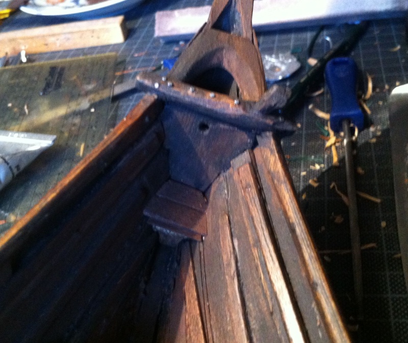

... Habe in zwischen etwas am Bug weitergemacht... und meine Geduld wird gerade etwas von einem Hölzchen beansprucht... Vorne gibt es so ein kleine Schott, auf deren Oberkante liegt ein Holz das den vorderen Festmacher hält. Denke die Wikinger haben eine passende Astgabel genommen. Ich musste das leider aus zwei Teilen bauen, weil natürlich gewachsenes Holz, ein Zweig... in der Größe meistens zu grob ist. Also habe ich den Stift einfach in das Holz gezapft...
Und jetzt anpassen... Und da fangen echt die Probleme an. Das Holz muss einfach überall passen...

bin noch dabei... Das teil hat es in sich....
LG Steffan

So... nervig, aber dran. Das ist eine Arbeit die mir nicht liegt. Wenn Teile so komplex werden, das man die Übersicht verliert. Das einzige war gerade war ist die Oberkante der Platte, der Rest schräg verdreht und verwinkelt...
Hab mich zwei mal mit dem Messer geritzt... und den Poller etwas dicker gemacht. und etwas gespachtelt... Hoffe das Teil gefällt so...
Ich sollte mal meine Nägel brünieren... Ging doch mit Essig, oder?
LG Steffan

Re: Wikingerschiff Skuldelev 3 / Teil I
Hallo Jörg,
abreißen werde ich das Teil nicht, sicher könnt man es besser machen, finde ich, aber dazu habe ich im Moment ganz einfach keine Lust. Denke ich versuche die Nägel mit mattem Schwarz zu lackieren. Hoffe die Farbe hält.
Das Anpassen war schwierig, weil der Balken unten einen Schlitz in Form eines Hundeknochen brauchte. Ich habe Buche genommen, weil das Holz nicht so leicht bricht. (wegen des schräg sitzendem Poller) Logischer weise lässt es sich nur schwer bearbeiten.
Zum Schluss passte es dann zwar darüber, aber die Schlitze waren arg unregelmäßig.
Hatte dann die Idee den Hohlraum mit Holzspachtel zu füllen und einen Abdruck zu nehmen (wie beim Zahnarzt). Das Modell hatte ich dazu mit Alufolie abgedeckt. Den Spachtel habe ich nur kurz anziehen lassen und das Teil wieder runtergenommen und aushärten lassen. Danach nur noch den überflüssigen Spachtel abschleifen und das Teil passt... Farbe drüber, perfekter Pfusch. Glaube, selbst wenn ich wollte, würde ich das Ding nicht mehr runterkriegen...
Die Methode könnte so manches Teil retten, hoffe das aber nicht noch mal zu brauchen...
LG Steffan
