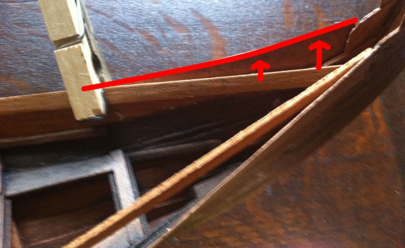

So ich konnte es nicht lassen:
Problem: Die Leiste muss da rann und zwar gebogen. Leider ist sie etwas zu breit um sie so um die Kurve zu legen.
Ich habe gelesen das die Wikinger Holz über dem Feuer gebogen haben. Nun es regnet (nix Grill)und außerdem kann ich mir nicht vorstellen das die Leiste dann nicht verkohlt. Also muss der Herd gehen. Damit die Leiste nicht gleich verbrennt mache ich die Platte nass und los geht es:
Die Leiste muss richtig heiß sein, in dem Moment wenn das Wasser verdampft ist. Sie lässt sich dann etwas biegen, aber nur ein par Sekunden lang. Danach Herd putzen
Ich habe die Leiste zum Abkühlen am Modell festgeklammert, aber man könnte sie natürlich auch einspannen. Ein Boots-Bauer hat mir erzählt das es nur einmal geht. Warum?? Es soll wie bei einem Steak sein. Das kann man auch nur einmal braten.
Passt:
LG Steffan

Re: Wikingerschiff Skuldelev 3 / Teil I
Hallo Hier ein kleiner Zwischenstand...
die vorletzte Planke ist an Bord. Und die nach oben gebogene Längsspant auch + Mastbank und Knieteile.
Dann habe ich zur Probe mal die Menge des Ballast versucht zu berechnen. Leider gibt es keine einheitlichen Angaben über den Ballast... 3t - 4,6t. Meine Steine sind aus Granit. Granit hat ein spezifisches Gewicht von 2,8 – 3, das heißt ein Würfel von 1m Kantenlänge wiegt 2,8 t. Jetzt hatte ich ein Problem mit dem Maßstab. Einfach das Gewicht runter rechnen und damit die Menge der Kiesel zu bestimmen.. ich hab's nicht hinbebkommen.
Also hab ich das versucht handwerklich zu lösen... Einen 5 cm Würfel gebaut und die Keisel reingekippt. Zu ungenau, zu viele Hohelräume.
Heute morgen hab ich dann doch eine befriedigende Lösung gefunden.
