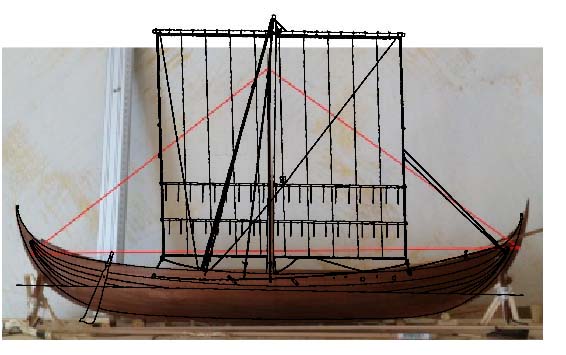

Re: Wikingerschiff Skuldelev 3 / Teil I
Dank für eure Kommentare,
... na, jetzt wo ich schon mal dabei bin, dachte ich es währe schon schön wenn man z. B. das Segel setzen könnte. Denke nicht, dass man ständig damit spielen können soll, aber wenn man es beweglich baut könnte man es mal anders dekorieren. Schwimmen soll es jedenfalls nicht. Das geht leider nicht...
Apropos Mast. Der ist ja nun wieder fast fertig. Und seit heute Vormittag steckt er auf dem Rumpf. Mir schwante böses. Irgendwie recht klein und kurz... Billing wird da doch nicht gespart haben?? Masthöhe 6 Meter (Umgerechnet vom Modell) Der 1:1 Nachbau aus Roskilde soll lt. Internet eine Masthöhe von 10,3 m haben. Macht eine Höhe von ca. 50 cm bei 1:20. Mein Boot ist aber nur 34cm hoch. Als das Modell aufgelegt wurde hatte man für das Rigg leider keine Vorlage mehr, das war alles verrottet. Aber ich sitze hier und find den Mast zu kurz...
Hier ein Bild von dem Modell und der Roar Edge aus Roskilde
Der Mast ist wohl wirklich höher und vor allem viel dicker. Also so will ich es auch nicht machen, ich baue ja nicht genau das Schiff, aber für mein Empfinden werde ich den Mast ein wenig höher machen aber nicht sooo dick. Aber noch überlege ich... Habe noch ein passendes Rundholz hier...
LG Steffan
LG Steffan
Es macht wie immer Freude Deinen Fortschritten zuschauen zu dürfen, Steffan ...
das mit der "richtigen" Masthöhe ist allerdings schwer einzuschätzen ...
Das Schiff war ja kein Kriegsschiff, sondern ein Fracht- und Reiseschiff,
bei dem Geschwindigkeit vielleicht nicht die Hauptsache war;
- hatte es eventuell einen kürzeren, "sichereren" Mast ...
Außerdem orientiert sich das Rigg von Roar Ege an ähnlichen norwegischen Booten;
- es funktioniert - aber muß es deshalb zwingend "historisch korrekt" sein ...
Hier ist eine Zeichnung zu finden (anstelle des Fotos oben) ...
Übereinander gelegt ... Mast könnte/sollte tatsächlich höher sein ...
Verlaß Dich am Besten auf Dein ästhetisches Empfinden - was gut und stimmig aussieht, ist (meist) auch gut!
http://www2.rgzm.de/navis/ships/ship003/Ship003Engl.htm
Hallo Jörg,
vielen Dank für Deine tolle Recherche, die Seite hatte ich vor einiger Zeit auch gefunden, dann aber vergessen. Ich werde am nächsten WE mal die Rah und ein Segel aus Papier schneiden um die Größe einzuschätzen. Ich habe gelesen das die Segel fast quadratisch sein sollen, wobei ich glaube das sie ehr etwas schmaler als breit waren wegen der besseren Amwind-Eigenschafften. Eine kürzere Rah ließ sich auch einfacher handhaben. Vielleicht kann ich den Mast ja auch so lassen, mal sehen. Aber 10 m (50cm) ist mir definitiv zu hoch. Wahrscheinlich wurde die Funkantenne mitgerechnet...
Bin gespannt was rauskommt...
Und noch mal vielen Dank!
Steffan
Steffan

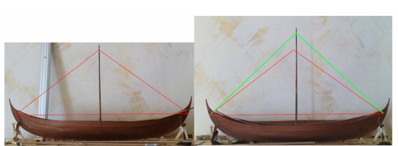

So...
geschafft, habe den Mast verlängert. Auf 8 Meter, also nicht ganz so hoch wie der aktuelle Nachbau.
war ein Gefummel:
Ganz oben liegt der erste Keil (Ich habe einige Versuche gemacht bis das Stück passte und der Mast gerade und nicht verdreht zusammengeleimt werden konnte.)
Ich habe das Zwischenstück extra 2 mm dünner genommen damit man den Keil anschießend unter Holzleisten verschwinden lassen kann. Ich fand der Keil ohne Abdeckung sah zu sehr nach Flickwerk aus.
Die Streifen machen den Mast auch noch etwas stabiler. Die Hölzchen sind zwar nicht ganz in der Flucht aber der Mast ist gerade geblieben...
LG Steffan
Ach ja, gerade: In der Regel haben Segler senkrecht stehende Masten. Sollte man sich beim Bau sich verschätzt und musste den Druckpunkt nach hinten oder vorne verlegen war es einfacher den Mast entsprechend zu neigen. Eine leichte Neigung nach hinten gleicht manchmal den Versatz nach vorne aus, der bei mehrteiligen Holzmasten entsteht. Ich stelle meinen Mast senkrecht und werde es auch nicht ändern müssen weil mein Boot ja nie schwimmt
war ein Gefummel:
LG Steffan

Hi Jörg,
die Wikinger hätten einfach einen höheren Baum genommen und fertig. Hab versucht ein neues Rundholz zu drehen, also einen neuen Mast zu machen... schwierig ohne Drehbank oder Drechsel. Und dann der Mastfuß und die Rolle... da war es einfacher den Mast zu verlängern. Glaube damals waren die Masten alle massiv aus einem Stück... ist jetzt zwar nicht ganz "echt" aber es sieht ok aus und die Länge stimmt jetzt auch.
Als ich die Schachtel vom Bausatz aufgemacht habe war der Mast eins der Wenigen Teile die fertig aussahen. Ich hätte nie gedacht das ich so viel Zeit in ein 30 cm langes Rundholz stecke. Weiha!
Lg Steffan

Steffan es hat sich aber gelohnt, das hast Du spitzenmässig hinbekommen. Klasse und wie Jörg schon erwähnt hat sieht es es aus als müsste das so sein.

Die Mastverlängerung hast du klasse gemacht Steffan

Vielen Dank Tom und Peter, jetzt passt der Mast viel besser und ich bin froh da ich es jetzt gemacht habe und nicht erst später gesehen habe. Eine Verlängerung hätte ich bestimmt nicht mehr gemacht, wenn der Mast schon getakelt währe.
