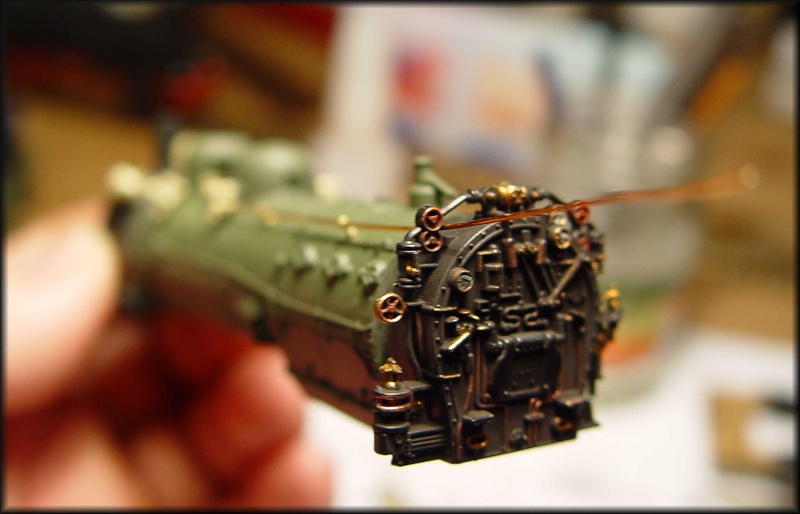

nach langem überlegen bin ich nun doch auf weinert teile gekommen
das budget ließ es zu und auch der pure zufall, denn genau die teile die ich brauchte waren relativ preiswert
in der bucht zu angeln - nun wird also richtig gesupert !
ein schickes konvolut an befestigungen für allerlei leitungen und rohre
auch deises set kesselarmaturen nebst generator und glocke passte wie die faust aufs auge
ans werk
nach meinen unterlagen und den vielen fotos konnte ich die konstellation der ventile schnell ausmachen
schemel fürs führerhaus:
das erste ventilgestänge schon mal eingezogen:
größenvergleich für die halterungen:
hier zu sehen daß das ventilgestänge nachher genau auf das handrad an der stehkesselrückwand trifft:
(für den probeeinzug noch daran vorbeigezogen)
um den tender kümmere ich mich dann später, danke für die tip(p)s

Nun ich kann nur immer wieder staunen und lernen. Das wird ein Schmuckstück und ganz sicher eine der besten P8-Modelle in H0!!!!
Darf ich mir eine ganz kleine Anregung erlauben? Mir ist aufgefallen, dass die Speichen der Treib- und Kuppelräder nach innen so stark "anschwellen" (gusstechnisch), dass das Innere etwas "verstopft" wirkt und irgendwie nicht so filigran wie die Arbeit, die du Dir schon gemacht hast und gearde machst. Die Weinert-Teile sind einfach vom Edelsten!!!
Vielleicht kannst Du ja die Speichen der Treibräder innen etwas abtragen???? ich dachte mir: wenn schon, denn schon. Aber ich möchte nicht dass das Projekt ausufert, oder gar die Gefahr besteht, dass du etwas aus Versehen "verschlimmbesserst". Ich habe aber Deine anderen Arbeiten gesehen - das ist doch für Dich ein Klacks
Bitte nur als "behutsamen" Vorschlag und niemals als Kritik ansehen.
Ich kann es kaum erwarten, Deine Fortschritte zu beobachten. Ich würde mich am liebsten ins Auto setzen, die schlappen 3000km zu Dir fahren (ich bin übrigens in Berlin (Steglitz) geboren) zugucken und lernen!!!

was soll ich sagen, einfach Spitze. Das Modell wertest Du sehr auf. Zu den Rädern, hier kann ich die von Fleischmann empfehlen.
ich finde, daß sie sehr gut aussehen, preislich kann ich da nichts sagen.
Nun ja, eine P8 mit Windschneide wäre auch zu bauen. Hier bietet "Modellbau Reitz" Umbauteile an und das Modell könnte so aussehen:
Ich habe sie mal vor Jahren gebaut, auf Basis von Fleischmann.
LG Dietmar

bin beim Stöbern auf Deinen Bericht über die P8 gestoßen. Tolles Projekt. Auch Deine Entscheidung für die Ausrüstung mit Weinertteilen wirst Du nicht bereuen. Es entsteht ein Spitzenmodell.
Meine DR(ost)-P8 ist auch auf Basis von Revell , jedoch in Kombination mit Fleischmann-Fahrwerk entstanden. Bei mir soll am Ende was rollen, aber das ist Ansichtssache. Wünsche weiter viel Bastelerfolg.
Noch ein kleiner Hinweis, die Lichtmaschine solltest Du nochmal abnehmen und um 180 Grad drehen, so daß die Dampfanschlüsse in Richtung Führerhaus zeigen, dann liegt sie auch auf der Konsole, wie es sein muß.

generator
nabend
wow, karl-heinz, dir ist also der falsch gesockelte generator ins auge gefallen
dazu zwei dinge
in der regel, bei den einheitslokomoviven, sitzt der generator heizerseitig und mir der dampfturbine in fahrtrichtung !
dampfanschlüsse also vorn, das belegen hunderte fotos der lokomotiven
keine ahnung warum dieses weinertteil entweder seitenverkehrt oder für die rechte seite der lok bestimmt ist
nun ersatzlieferung ist bereits ersteigert
der generator ist ja nur aufgesteckt und kann also ohne weiteres entfernt werden
die haben dann hoffentlich die richtige konfiguration
hier kann man sich den sockel auch aussuchen:
danke dir sehr für deinen rat, bist ein guter beobachter
dazu zwei dinge
http://www.wagenwerk.de/h0de/turbogenerator-bauart-aeg-mit-2-verschiedenen-sockeln.html

Nachtrag:
hier eine P8 mit 180° gedrehter Lichtmaschine:
http://de.academic.ru/pictures/dewiki/68/Dampflok-p8.jpg

moin moin
tach auch
grüß gott
na ich werde mal sehen wie der neue generator konfiguriert ist
wie ich schon angegeben habe baue ich die P 8 in einer übergangszeit kurz nach der vereinheitlichung
da gab es dann schon elektrische anlagen an der lokomotive, sonst hätte ich auch noch restlos alle
angegossenen leitungen am kessel entfernen müssen - nö das ist gut so
die lok erhält ja auch schon die beschriftung nach der umzeichnung
es fehlt dann ergo auch die große nummerntafel an der rauchkammer
irgendwo muss ja nun mal ein schlusspunkt mit dem grad der superung gesetzt werden
bei deinem foto mit dem gedrehten generator liegt der anschlusskasten für die elektrischen leitungen
zwangsläufig zum schornstein gewand - ungünstig für wartungsarbeiten

... teile sind gekommen
so kann es dann demnächst weitergehen
speisewasserpumpe
nabend
die speisewasserpumpe bauart knorr, artgerecht von "jünni"
die rohransätze entkrempelt (auf dem foto das original)
und dann schick in der farbgebung:
links die ausführung der KT 1-250, eine ähnliche sah der bausatz vor...
