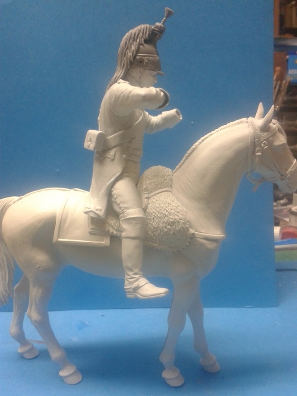

Zum aktuellen Anlass (siehe Figuren von Seewolf) Wollte ich euch mal meinen Dragoner zeigen.
Es war effekitv ein hartes Stück Arbeit ihn eingermassen zusammen zu bauen.
Dragoner von Mini-Art 20130369
Dragoner von Mini-Art 20130370
Dragoner von Mini-Art 20130371
Dragoner von Mini-Art 20130372
Da ich ihn jetzt wieder ausgegraben hab werde ich ihn auch bemalen sunny .

Eine schoene Figur Marco Bravo
Der bekommt aber hoffentlich schon noch Haende oder? Very Happy
Dragoner von Mini-Art Empty Re: Dragoner von Mini-Art
Beitrag von marcolux am Fr 08 März 2013, 05:58
Aber sicher Peter Very Happy
Hab den vor Jahren angefangen
Werde ihn mal fertig machen

DEIN Dragoner ist um WELTEN weiter als meiner. Ich hatte mich beim Pferd schon so dermassen geärgert, daß er seitdem wieder in der Kiste liegt...

Hallo Frank...
Hatte seeeehr viele Probleme mit dem Gaul.
Da hat nichts gepasst.
Habs aber irgendwie geschaft.
Werde mal ein BB vom Pferd des Cuirassiers machen.
Bei dem passt auch nix

So sehr viel Spachtel braucht man eigentlich nicht ( Geduld aber schon )
Ich habe für den Musketier weniger , deutlich weniger als die Größe eines Kirschkerns verwendet.
iIh verwende großzügig Klebstoff ( z. B Tamiya dünnflüssig oder reines Lösungsmittel ), lasse den eine Zeit lang einwirken und presse die stark angeweichten Teile dann fest zusammen . Dann sind schon fast alle Spalte Weg.
Zum "spachteln" nehme ich dann Polystyrolspäne die ich mit Klebstoff weich mache. Und dann am Schluß ganz wenig Spachtel. Ich muß dann auch fast nichts schleifen.
Ich denke das viele den Fehler mache und viel zu viel Spachtelmasse verwenden.
Au dem Dragoner könnte eine beeindruckende Figur werden. Wenn man die miniArt erst mal zusammengebaut hat sind sie eigentlich alle sehr schön .
Bin sicher das der toll wird.

Danke Marcus..
Bei dem Pferd hab ich effektiv viel Spachtelmasse gebraucht.
Da war ein Spalt von fast 8mm bei den Hinterbeinen.
Beim Cuirassierpferd wird es genau soviel werden.

OK, 8 mm ist schon heftig - was ich halt nur meinte ist das viel Spachtel nicht viel hilft. Versuch mal solche großen Lücken mit gezogenen Gußästen zu verschließen. Das halte ich für einfacher und schneller als spachteln.

Hab die Pferdehälfte mit Schaumstoff aufgefüllt.
So hatte ich einen festen Untergund für die Spachtelmasse.
