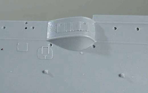

Hier mit geöffnenet Luken... dahinter ausreichendgrosse Rohröffnung für Aaleabschuß
Dann hätte der Varyagbausatz auch keine "Macke", sondern wir hätten nur nicht mitgekriegt, daß die Öffnung da ist da - hier an einem oob gebauten Modell markiert:
Noch 'nen Varyag in 1/350 Diecas10
Quelle: diecast.by
Noch 'nen Varyag in 1/350 Aalluk10
Nahaufnahme des Bausatzes, Quelle modelluniversum.de
Wobei auffällt, daß sie der Vorgabe der Zeichnung nicht sooooo ganz entspricht!
....nur von uns nicht als solche mit Schnellöffnerluk identifiziert worden ist.
Was deucht mich die Wortwahl "bevor ich meinen 2. Anlauf dieses Jahr mache" - Du legst sie nochmals auf Kiel... oder auf Wasserline???? Winker 3
Was denkst Du/ was denkt der Rest wegen der Torpedolanziergeräte hinter den "Stückpforten mit dem eigenen Rigging (anscheinend ans Oberdeck?) als "Schnellöffner"?
