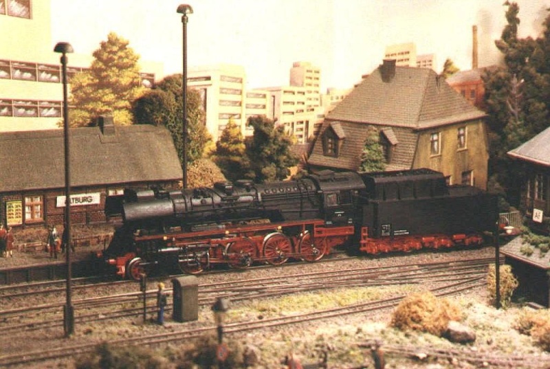

Anfang der 1950er-Jahre entwickelten die DDR-Ingenieure zwei neue 1'D h2-Lokomotivtypen um ihre Braunkohlevorräte besser nutzen zu können. Die 25 001 war für die Befeuerung mit Braunkohle-Brikett und die 25 1001 für Braunkohlenstaub ausgelegt worden. Ende der 1950er-Jahre wurde auch sie auf Braunkohlestaub-Feuerung umgebaut und weiter als 25 1002 in den Bestandslisten der DR geführt. Wirklich überzeugen konnten die Lokomotiven nicht, die als Ersatz für die pr. P8 und die BR 03 vorgesehen waren. Schon Ende der 1960er-Jahre wurden sie abgestellt und verschrottet da das Neubauprogramm mit der BR 23.10 erfolgreich angelaufen war.
Als Modellgrundlage diente eine Piko 41. Der Rahmen wurde mehrfach zersägt um den ungewöhnlichen Achsstand hinzubekommen. An das Anpassen der Treib- und Kuppelstangen, nebst Steuerung will ich mich garnicht mehr eirinnern ...
Spass hat dann wieder der Bau des 2'2'T28-Neubautenders gemacht.
Mit Dietmars 25 1001 ist hier nun erstmalig eine komplette Lokomotiv-Baureihe veröffentlicht worden.

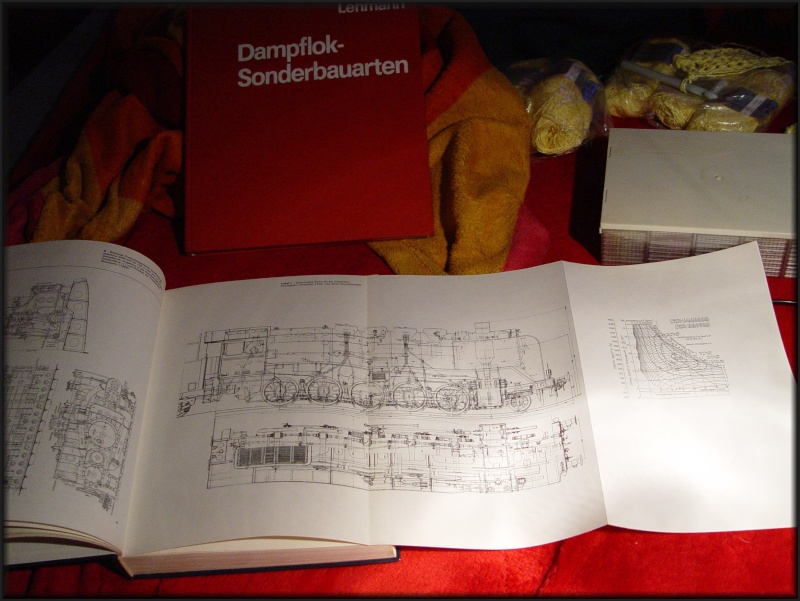

die bücher
hallo dietmar, hallo wolfgang
bin wirklich überrascht dass ich halblaie bücher in meiner bibliothek habe, die ihr bisher nicht auf dem schirm hattet...
ich bin sicher dass ihr begeistert sein werdet
habe mal kurz in die bucht geschaut, beide sind "vorrätig" und erstaunlich preiswert zu haben
die vielen seitenrisse und konstruktionszeichnungen in "lokomotivbau und dampftechnik" machen das buch für dampffans zum "musthave"
aber seht selbst
muss mal sehen ob ich in der runbrik bücher hier im forum noch andere werke aus dem erbe meines vaters vorstelle

25 1002
Hi Ihr.
Bin neu hier und habe eigentlich meine Standbein ibei DSO.
Dass hier de Ossi-Loks eine große Rolle spielen, interessiert mich allerdings sehr.
Habe hier noch eine vor längerer Zeit gebaute 25 1002 beizusteuern. Sie wartet eigentlich nicht auf ihre Vollendung bzw. schon auf Renovierung. Die verwendete Steurung der uralten FLM-50 war nicht das Gelbe vom Ei und es fehlen noch Bremsen.
Dietmars 25 suchte ich allerdings vergebens.
