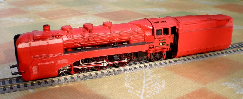

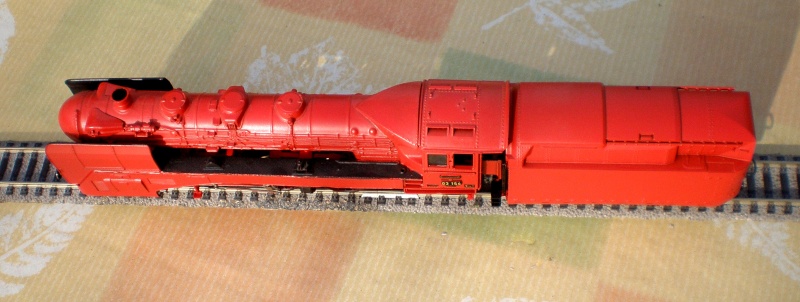

Hallo Modellbauer,
vor einiger Zeit habe ich ein Standmodell der Teilstromlinienlok 03 154 gebaut.
https://www.der-lustige-modellbauer.com/t14695-teilstromlinienlok-03-154-galeriebilder
Nun gibt es ein weiteres Modell, diesmal ist es fahrbereit. Grundlage ist eine Roco BR 01. Ich habe das Modell im Auftrag gebaut
und mich natürlich nach den Wünschen gerichtet: die rote Farbgebung, Stromlinientender und Wegfall des Schrägbleches zwischen
Kessel und Umlaufblech, sowie zurückgeschnittene Seitenverkleidung. Nun also die Bilder.
LG Dietmar

Re: Teilstomlinienlok 03 154 Fahrmodell
WOW!
Dir Farbe macht was her! Ich grübel gerade... waren die 01.10 oder 03.10 rot lackiert...

Hallo Dietmar,
Der Umbau ist dir handwerklich hervorragend gelungen!
Aber warum hast du als Basis die 01 von ROCO genommen?
Der Kessel einer 01 ist für eine 03 eigentlich zu groß.
War sie gerade vorhanden?
Ich find' die Lokomotive Klasse, Dietmar!
Handwerklich und lackiertechnisch prima gemacht
und endlich mal was anderes als das eintönige Lokomotivschwarz ...
War das tatsächlich am Vorbild so ein kräftiges Feuerrot,
oder entspringt die Farbgebung dem speziellen Kundenwunsch?
Wie auch immer ... STREAMLINE RULES!
danke für Euer Lob, freud mich, daß der Bau gefällt.
Dieses Modell habe ich im Auftrag gebaut und dazu eine Roco BR 01 erhalten. Den Roco Kessel habe ich nicht verwendet,
sondern einen von Revell (BR 03 oder BR 41). Beide Baureihen besaßen den Kessel gleicher Bauart. Einen kleinen Unterschied
gibt es: bei BR 03 sind es drei Sandfallrohre, bei der BR 41 dagegen vier. Das ergibt sich durch die Treibachsen. Bei rutschigen
Gleisen kann gesandet werden und die Treibräder können wieder greifen.
Man sieht das am mittleren Dampfdom, dort verlaufen sie schräg nach unten. Das sind beim Modell vier Stück, also für die BR 41.
Bei Revell gab es die BR 03 und BR 41 als Bausatz, man machte es sich einfach und verwendete den Kessel für beide Bausätze.
Zur Farbgebung: das Rot ist Kundenwunsch, in dieser Farbe ist die Lok nie gelaufen, sondern wie in meinen anderen Baubericht:
das Oberteil schwarz und das Fahrwerk rot.
Natürlich hat es in Deutschland auch rote Dampfloks gegeben, die Versuchslok 01 193, sowie die BR 05. Die Schnellfahrlok 18 201
besaß vorübergehend ebenfalls eine rote Farbgebung.
Noch heute kann man zwei rote Loks bewundern, die 03 002 in Prora auf Rügen und die 05 001 im Nürnberger Verkehrsmuseum.
Soweit mir bekannt, waren die BR 01.10 und BR 03.10 niemals rot.
Es gibt diese beiden Baureihen als rote Modelle von Fleischmann und Märklin (Spur HO), daß sieht zwar ganz gut aus, stimmt aber nicht.
Von Märklin gibt es die BR 10 ebenfalls in rot als Sondermodell, daß stimmt ebenfalls nicht, es war nur ein Farbvorschlag.
LG Dietmar

Hallo Wolfgang,
Du hast Recht, das Rot der 05 001 un das der 03 002 ist etwas dunkler. Das oben gezeigte ist Kundenwunsch.
Zum Kurvenlauf: ich habe innen an der Verkleidung bei den Vorläufer etwas Material abgefeilt, so kommt die Lok um die Kurve rum.
Allerdings darf der Radius nicht zu klein sein.
Mit den Weichen gibt es auch kein Problem.
LG Dietmar
LG Dietmar
