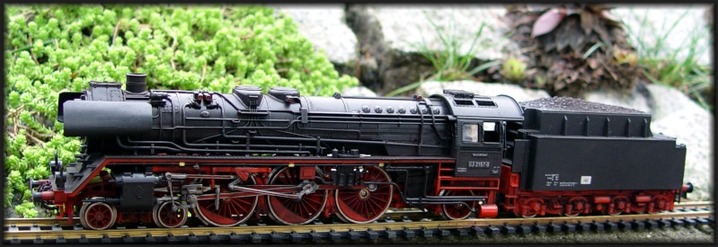

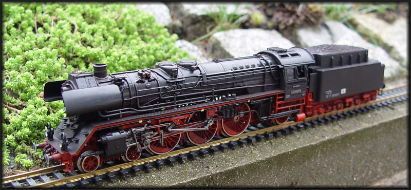

ich möchte hier mal zeigen wie die Dampfloks von piko wirken wenn sie leicht behandelt werden
beides sind modelle aus der DDR zeit
die ich mit einigen farbtupfern und einer patina aus trockenfarbe ein stück mehr an die realität geführt habe
03 2157-0 (rekokessel DR)
das modell noch im plastiklook vor der behandlung:
und jetzt mit patina, trockenfarbe oxydschwarz mir ein bisschen rostbraun:
01 1512-1 (rekokessel boxpokräder DR)

die feinen Farb-Nuancen werten das Modell ganz schön auf!

die Modelle sehen um Klassen besser aus, die Behandlung ist Dir gut gelungen.
Das Plastikhafte ist verschwunden.

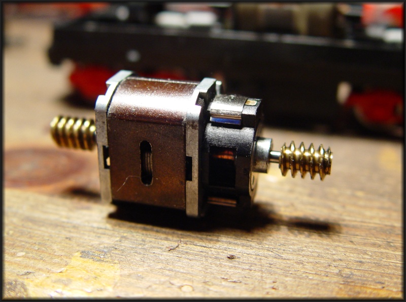

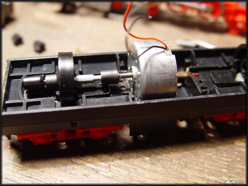

...ist eingetroffen und musste unverzüglich in mein RAW
da wird einiges zu tun sein...
im tender wieder dieser furchtbare motor:
diese kreissäge fliegt raus
ersatz durch eventuell diesen süssen liliput:
oder ein ganz neues konzept mit 2 motoren aus alten dvd laufwerken:
die passen exakt in die motorwanne in einer linie mit den ritzeln der drehgestelle:
leider ist dann kein platz für schwungmassen...
was meint ihr ?

ich habe hier auch solche "Spielzeuge" liegen und irgendwie laufen die nur rund wenn die eine höhere Drehzahl haben.
Probiers einfach mal aus! Auf die Idee kam ich noch nicht

hallo Avi. ich hab ein buhlermotor benutzt in meine piko 03. ich hab die schwungmasse abmontiert und zie lauft dennoch schön langsahm. zie ist allerdings digitalisiert, aber auch analog lauft zie nach meine meinung gut, und zicherlich in verhältnis zur piko motor. grüss, neukessel-01-nar
