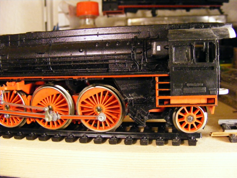

Ich hatte es ja schon irgendwo hier im Portal angedeutet: In meinen "Werkhallen" wird parallel an verschiedenen Projekten gearbeitet. Was den Vorteil hat, man muß nicht immer jedes Zurüstteil o.ä. einzeln kaufen.
So entsteht momentan in einer Ecke der Werkstatt die Vorserien-Reko-Lok 01 501 mit ihren auffälligen "Fledermaus-Ohren" und dem geschweißten 2'2'T 32-Tender, von dem es nur eine Hand voll gab.
Die Verkleidung auf dem Kesselscheitel ist, wie auch bei der späteren 01 504, nicht bis zum Schornstein geführt und mußte beim Modell zurück geschnitten werden.
Die Herstellung der Windleitbleche verlangte schon etwas Ideenreichtum um sie in der richtigen Größe und Form hinzubekommen. Ok, ich hätte sie aus Messingblech auch kaufen können - aber dass kann ja jeder.
Was mich schon immer etwas bei den PIKO 01.5ern gestört hat, ist die "Black Box" hinter der Frontschürze in der sich "die Beleuchtung" verbirgt und an der die Luft- und Speisewasserpumpen reliefartig angedeutet sind. Die Pumpen wurden "freigelegt" und neu verrohrt.
Den Aschekasten mit den Luftklappen steuerte eine Reko-41er bei, den sie in ihrem neuen Modellbahn-Leben demnächst so-wie-so nicht mehr braucht. Da es beim Modell-Führerhaus wohl etwas Bruch gegeben hatte (Zitat des verkäufers in der Bucht: "... gebrauchtes Vitrinen-Modell, fast neu ...") ist die Dachkante ausgebessert worden. Die Griffstangen folgen als nächstes.
In der nächsten Baustufe wird die Frontpartie angepasst.

Kann das sein, daß die Nachlaufachse etwas "eiert"? Es sieht so aus, als ob die nicht ganz zentrisch sitzt (das hatte ich bei meinen Piko-Loks leider häufiger...)

Unter dem Führerhaus - auf dem letzten Bild.. da SCHEINT die Achse nicht mittig in die Buchse eingepasst zu sein... Wie geschrieben, ich hatte furchtbaren Ärger mit meiner 86er damals, bis ich die kpl. damals ausbuchsen lies...

das Foto hat auch irgendwie den Fisch-Augen-Effekt, kann sein dass es daran liegt.

Also, ich habe die Lok hin und hergeschoben, schnell und langsam, da "eiert" nichts. Scheint ein optische Täuschung zu sein. dennoch - danke für den Hinweis, Frank.

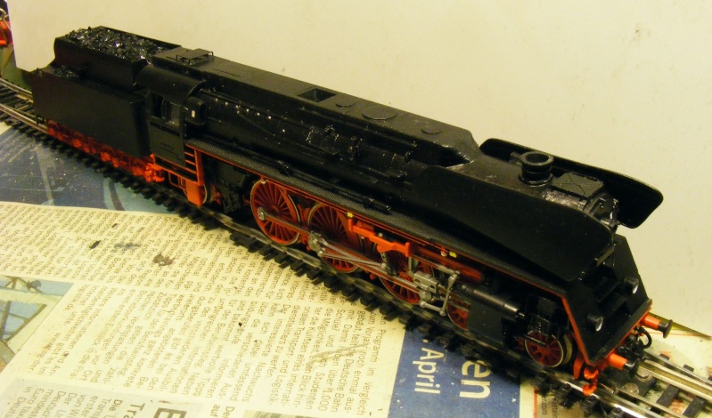

Die Bau der 01 501 nähert sich langsam der Fertigstellung. Ich wollte die freistehenden Pumpen hinter der Schürze darstellen. Ok, hätte sie als Ms-Abguss beim bekannten Bauteillieferanten kaufen können, aber das kann ja jeder. Also "Schnitzwerkzeug" raus, die Pumpen vorsichtig freigelegt und anschließend wieder neu verrohrt. Ich denke kommt so ganz gut rüber und die "black Box" ist weg.

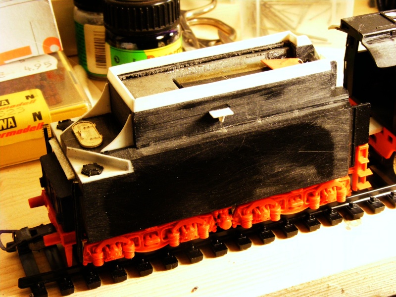

... nun noch ein paar Bilder vom Tender. Nach der Lackierung, kommt die Bekohlung. Nichts hat den Glanz von echter Anthrazitkohle wie sie selber, und ... wie es zur DR-Dampferzeit üblich war, sie kommt tatsächlich aus Oberschlesien
==> polnische Lokkohle: für den Einsatz in Dampfloks, 30 - 33 % flüchtige Bestandteile - Körnung: 40–120 mm oder 40-80 mm
Unten ist der Tenderaufsatz für dden 2'2'T34 der hinter die 01 504 kommt und oben im Bild ist der 2'2'T32 für die 01 501

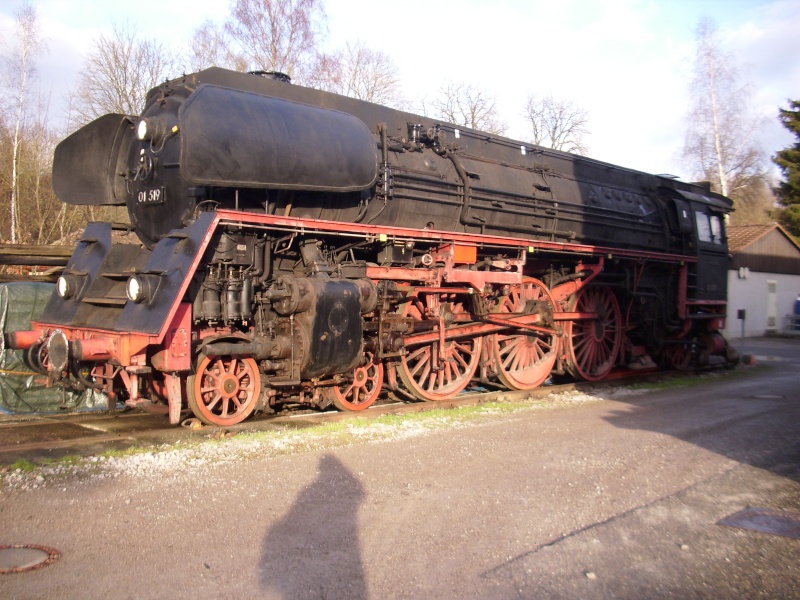

Soode´le, jetzt ich auch die 01 501 annähern fertig. Der Lack ist drauf, die Ohren sind dran. Was ich mir gegönnt habe ist das Schutzgitter oben auf dem Führerhaus - ohne, sah es irgend wie so nackert aus ....
Selbstverständlich zuerst die Seite des Meisters...
... sein Arbeitsplatz ...
... und der zweite 2'2'T32-Tender
... dann die Heizerseite ...
Das Original in Form der 01 519 - sie soll wieder in Lokleben zurückgeholt werden ...
... der Arbeitsplatz des Heizers ....
... die Ansicht der Pumpen ... ; hier ...
hier mal das Original - danke Uwe für das Foto!
... und hier kann man gut die "riesigen Fledermausohren" erkennen...
Wenn die Beschriftung von Andeas Nothaft da ist, kommen die Bilder der fertigen Lok.

Hallo Wolfgang,
ganz hervorragend. Mir gefällt das Modell super und durch die "Fledermausohren" entsteht ein anderer Eindruck.
Sehr gut wirkt auch der Pumpenbereich, einfach filigraner. Seltsamerweise fehlt das Schutzgitter bei der Piko 01, daß gehört einfach
drann. Wenn die Beschriftung angebracht ist, ist das Ganze perfekt.
Die 01 519 wird ja zur Zeit aufgearbeitet und wie ich gelesen habe, soll die Maschine sich von den vorhandenen "unterscheiden".
Da kann man spekulieren, vielleicht mit Schürze und in grün, wer weiß.
