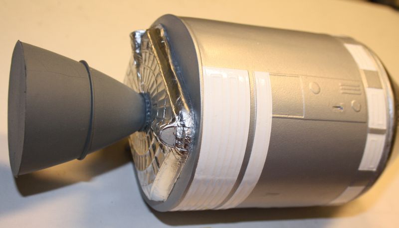

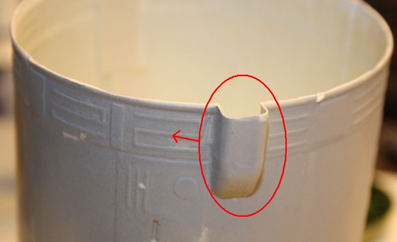

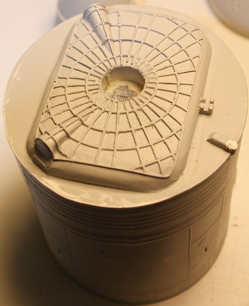

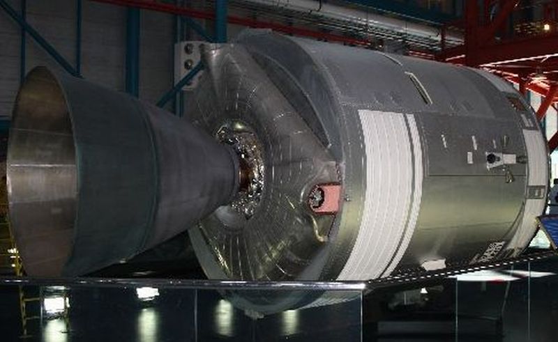

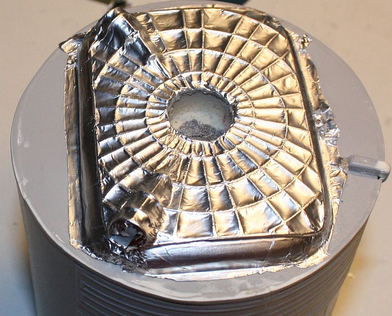

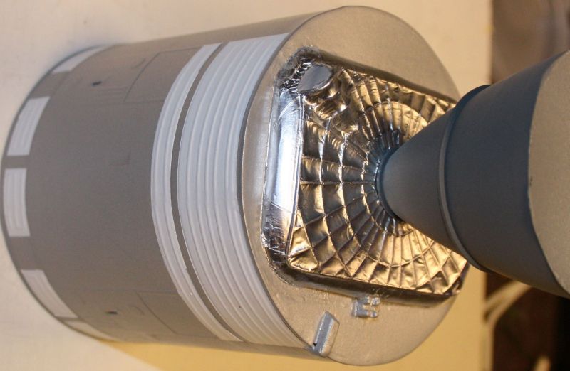

Hallo Freunde,

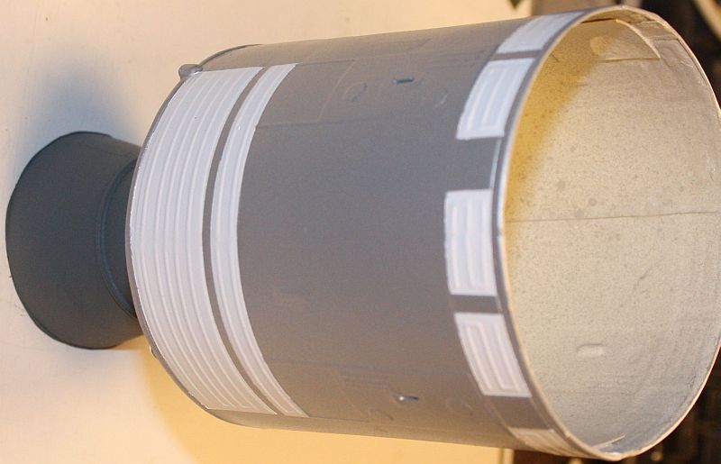

Diesmal habe ich mich mit dem Servicemodul (SM) des Apollo - Raumschiffs beschäftigt.
Das Hitzeschild am Heck war voller kleiner Resinreste:
ich habe es gesäubert und dann nach meiner bereits an anderer Stelle verwendeten Methode (siehe Apollo CSM 1:48) mit Alufolie beklebt.
Während der Kanal für die Kabelverbindungen zwischen SM und Command Module (CM) beim CM an der richigen Stelle war (siehe hier), ist er beim SM leider etwas verrutscht. Also hab ich auch den abgetrennt.
Danach habe ich gespachtelt und geschliffen, maskiert und lackiert.
Hier das Ergebnis:

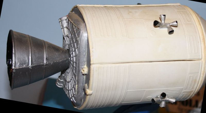

Hier nochmal zum Vergleich:
Bild 1: Das Modell, wie ich es gekauft habe
Bild 2: Das Original
(Quelle: selbst fotografiert)
Bild 3: Derzeitiger Bauzustand
Fortsetzung folgt!
Gruß Ralf

Das hast du sauber hinbekommen Ralf
Re: Apollo - Soyus Test Project (ASTP) 1:48
Tolles Projekt, Ralf ...
Der Umfang der vielen Detailänderungen ist enorm ... bewundernswert!

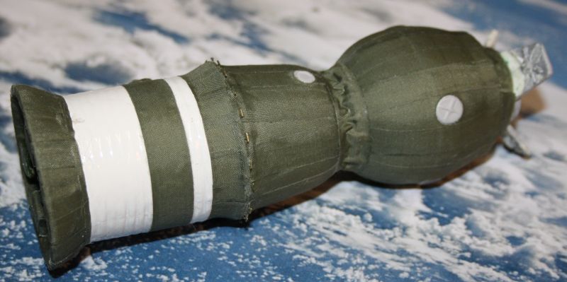

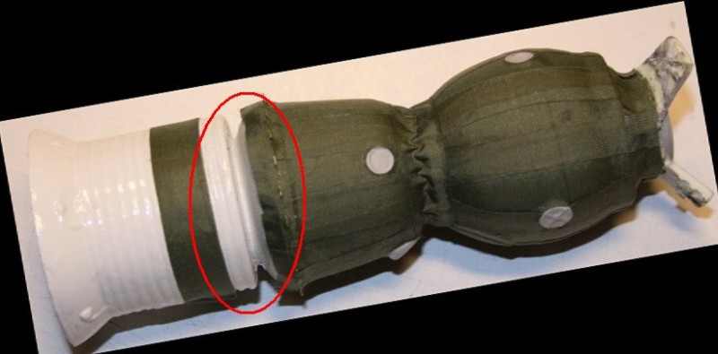

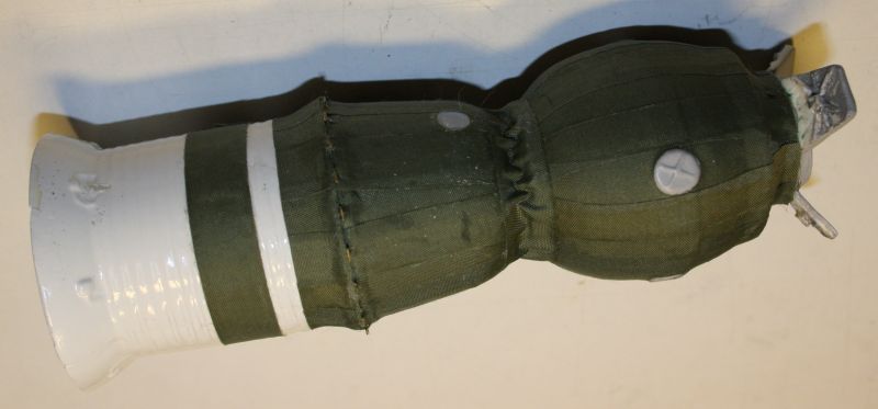

Hallo Freunde!

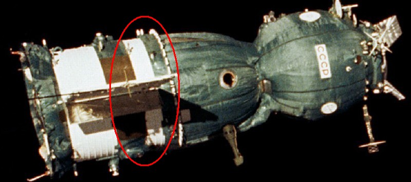

Nach dem Ausflug zum Apollo- Raumschiff gings an diesem Wochenende wieder zurück zur Soyus.
Der Bausatz hat eine Art "Wespentaille" zwischen Rückkehrkapsel und Geräteteil:
Diese ist am Original jedoch nicht vorhanden:
(Quelle: Wikipedia.org; frei verwendbares Bild der NASA)

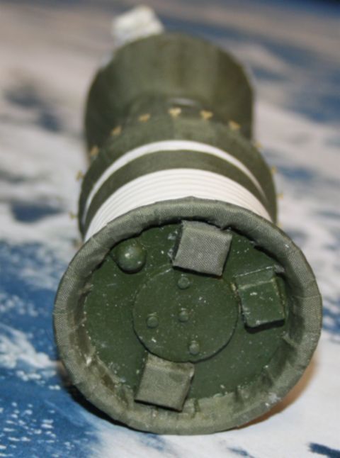

Fehlte nur noch das hintere Abschlussstück. Ich habe das Resinteil eingeklebt, die Ränder verspachtelt und dann ebenfalls mit Isolationsstoff beklebt. Hier ist das Ergebnis:
Das Endstück des Geräteteils ist noch nicht fertig. Aber für heute hat's gereicht!
Fortsetzung folgt!
Gruß Ralf
Der am Modell "aufgefüllte" Ring scheint am Vorbild zwar insgesamt schmaler zu sein,
aber um das korrekt darzustellen hätte dort wohl getrennt werden müssen ...
Nein Danke! - das muß in dieser Phase nicht wirklich sein!
Deine selbstgeschneiderte "Stoffverkleidung" kommt dem Vorbild tatsächlich ziemlich nahe!
Sehr schön ... nur immer weiter so Ralf!

Jörg schrieb:Der am Modell "aufgefüllte" Ring scheint am Vorbild zwar insgesamt schmaler zu sein,
aber um das korrekt darzustellen hätte dort wohl getrennt werden müssen ...![]()
Gruß - Jörg -![]()
Ja Jörg, da hast Du durchaus recht. Ich habe das auch überlegt - aber ich hatte von Anfang zum Ziel, so viel wie möglich von dem ultra-seltenen Original-Bausatz zu erhalten und nur die offensichtlichsten Fehler zu korrigieren. Eine 100%ige Authentizität habe ich eigentlich nicht geplant. Ich denke, durch das Auffüllen der Lücke konnte ich genau das erreichen: Der Origialbausatz wurde nicht verändert, aber der Fehler ist "nicht mehr so grob".
Gruß Ralf
RalfB- Mitglied
Einfach nur ein Leckerbissen für das Auge!
Die Idee mit dem Stoff kommt so verblüffend echt rüber, als wäre das schon out-of-the-box so vorgesehen.
Dafür gibt's einen Szenenapplaus!

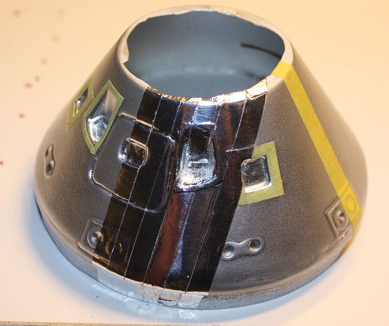

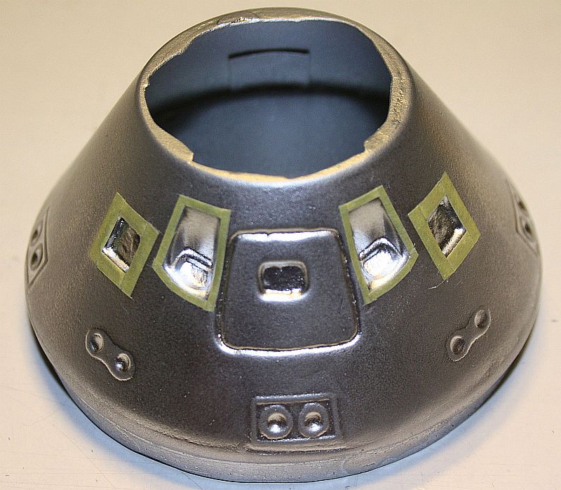

Update

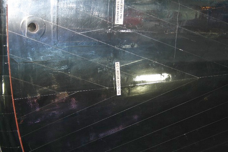

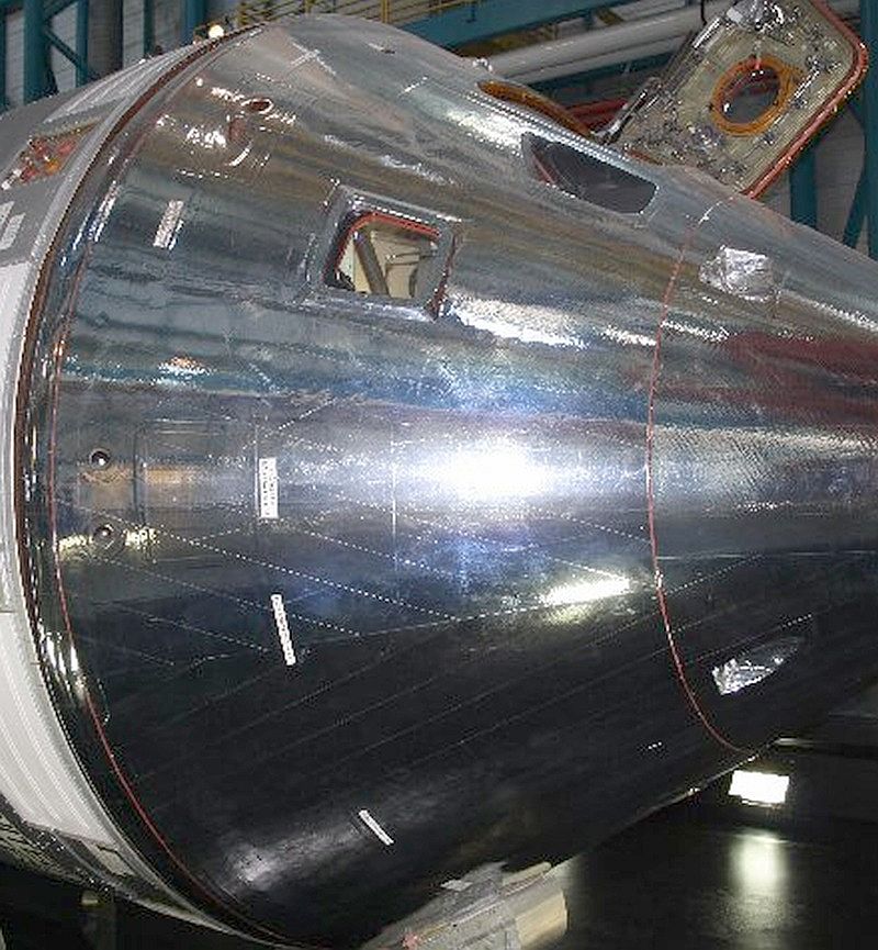

Leider habe ich grad ein paar Baustellen, die mich nicht viel Basteln lassen - trotzdem habe ich mich heute doch mal mit dem Command-Module beschäftigt.
Ich habe das die ganze Zeit vor mir hergeschoben, weil ich ein wenig Bammel davor hatte! Aber irgendwann musste ich es ja mal angehen. Das Original ist mit Kapton-Isolierfolie verkleidet, die in Streifen aufgebracht wurden.
(Quelle: Das Bild habe ich selber gemacht...)
Diesen Effekt will ich auch bei meinem Modell nachempfinden. Im Prinzip ist eine Rettungsdecke auch aus Kapton. Aber ich wollte diese nicht verwenden, da sie sich nicht so leicht an den Untergrund anpassen lässt wie Alufolie. Also habe ich mich für diese entschieden.

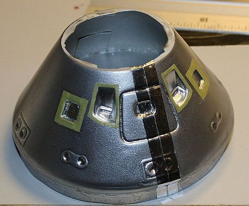

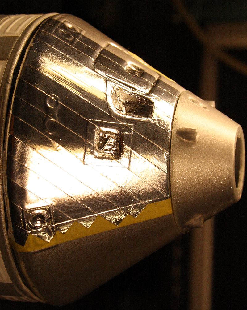

Um Alufolie in Streifen zu verarbeiten ist es notwendig dass der Arbeitsplatz absolut sauber und staubfrei ist - das habe ich in einigen Vorversuchen festgestellt, denn das kleinste Staubkorn drückt sich später beim Aufkleben durch und dann sieht das Ergebnis nicht so toll aus...
Zuerst habe ich mit Tamyiaband Rahmen um die Fenster des CM gemacht. Sieht zuerst nicht so klasse aus, wird aber später besser
Danach habe ich begonnen, ca 5mm breite Alustreifen parallel aufzukleben:
Zuerst hatte ich so meine Zweifel, ob's klappt:
Aber nach ca. 90 Minuten Konzentration und Gefummel bin ich ganz optimistisch:
Die Fenster werde ich ganz zum Schluss ausschneiden und entweder Klarsichtfolie einkleben oder Kristal Klear Fenster machen. Ein Viertel des CM sind nun beklebt - das dauert noch 'ne Weile, bis ich fertig bin!
Ich hoffe, es gefällt Euch...
Gruß Ralf
Fortsetzung folgt.
Gruß Ralf
Fortsetzung folgt.

Das sieht gut aus, Ralf!
Wäre es nicht leichter gewesen, die Konushälften in einem Stück zu beziehen
und dann die Nähte mit Nadel und "Lineal" (bzw.einer Anlegelehre) einzudrücken?

Hallo Jörg,
Danke für die lobenden Worte!
Das was Du vorschlägst hatte ich ja bei meinem 1:48 Revell-CSM gemacht. Das geht zwar schneller und einfacher, aber ich finde es sieht nicht so gut aus. Besonders das "Knittern" ist dabei kaum zu vermeiden. Daher mache ich in diesem Fall lieber den größeren Aufwand - und hoffe, das es sich lohnt!
Gruß Ralf

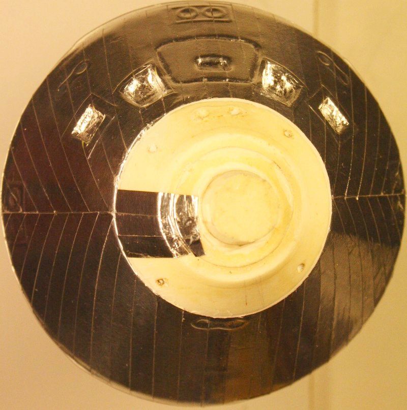

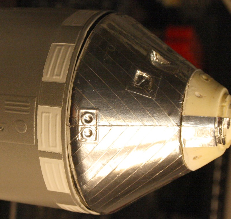

Kurzes Update:
Das CM ist fertig beklebt. Ich habe es für das Foto mal auf das SM aufgesteckt:
Zum Vergleich ein Originalfoto:
(Selbst gemacht)
Von vorne:
Und noch ein Original:
(Selbst gemacht)
Ich warte jetzt ein paar Tage um den Kleber richtig durchtrocknen zu lassen. Dann kann ich es nochmal säubern und anschließend die Unebenheiten polieren. Ist nicht ganz hunderprozentig, aber für den ersten Versuch bin ich ganz zufrieden. Ich lass das so...
