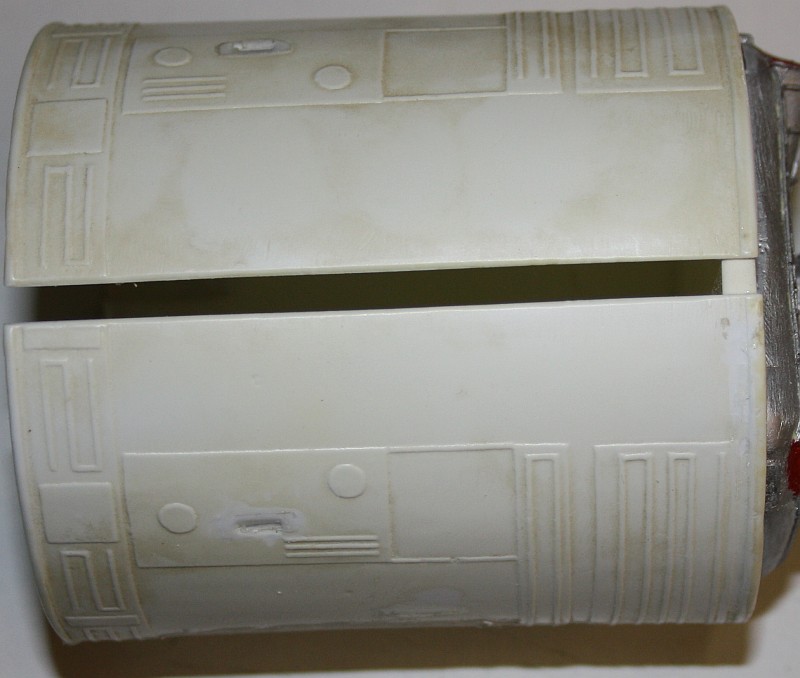

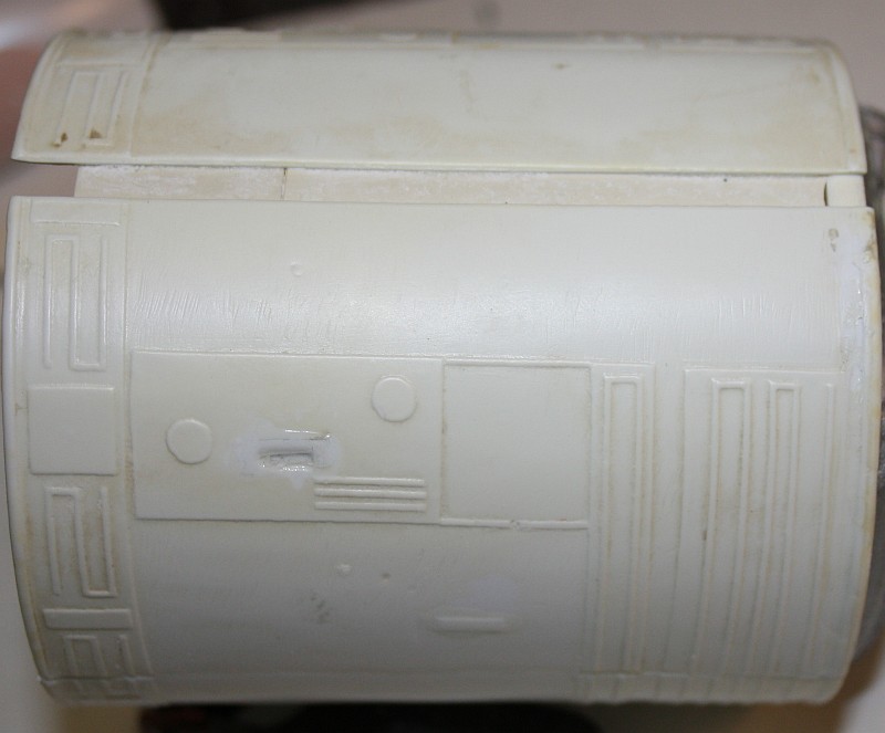

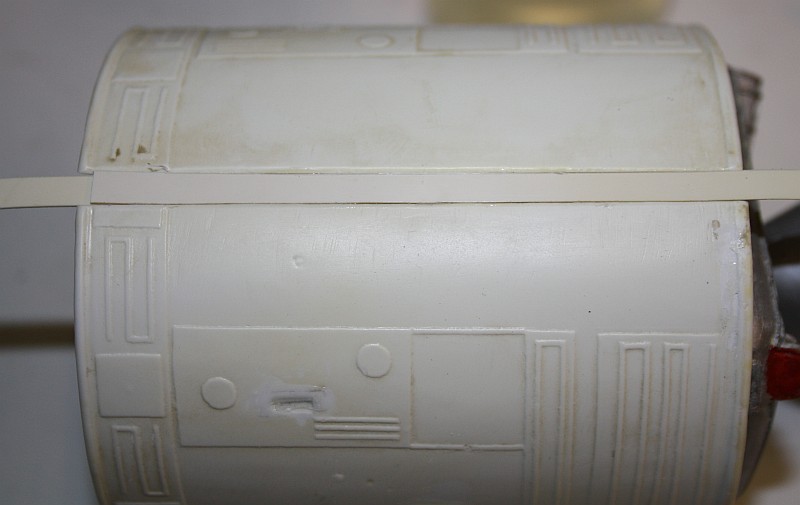

Gestern habe ich versucht "Gräben zu überwinden". So sah die Ausgangslage aus:
Zuerst habe ich von innen einen Streifen Kunststoff eingeklebt:
Anschließend habe ich zwei schmale Streifen zugeschitten und die Lücke damit gefüllt:
Nach einer ersten Schleif- und Spachtelorgie sieht das SM nun so aus:
Noch ein paar Feinarbeiten, dann wird es schon. Auch durch die Soyus zieht es nicht mehr so
Fortsetzung folgt...
Gruß Ralf

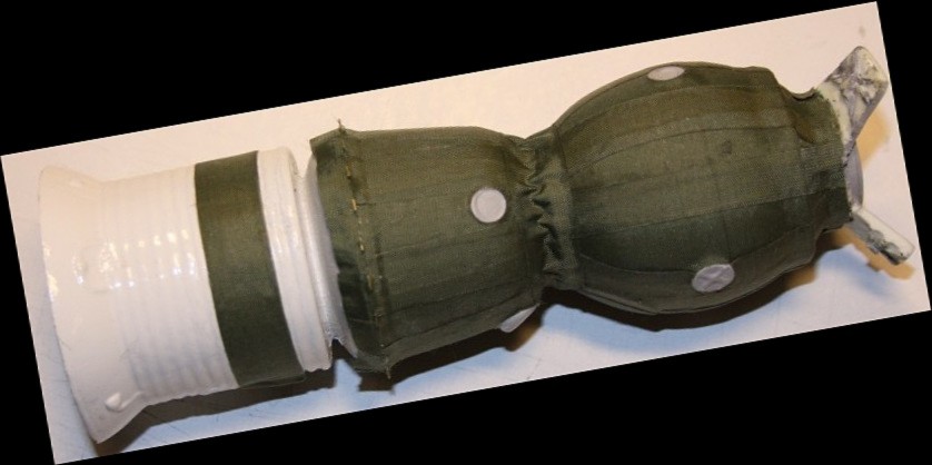

Ich habe mich erstmals richtig mit der Soyus beschäftigt. Rund um das Raumschiff gibt's beim Original einen Ring aus kleinen - wie ich vermute - Antennen.
Sieht man hier:
Diese lagen dem Bausatz als Ätzteile bei, allerdings nicht sehr professionell angebracht:
Nach dem Abtrennen sahen sie so aus:
Ich habe die Teile so gut es ging gereinigt, die Antennen um 90° gebogen und wieder angeklebt:
Ich habe wirklich lange gegrübelt, wie ich die Isolierung der Soyus darstelle. Letztendlich musste eine alte Regenjacke meiner Tochter, die ich vor der Altkleidersammliung gerettet habe, dran glauben. Ich habe die Kapuze abgetrennt und diese in kleine Streifen geschnitten, die nun auf das Modell geklebt werden:
So sieht das Rückkehr- und das Servicemodul nun aus:

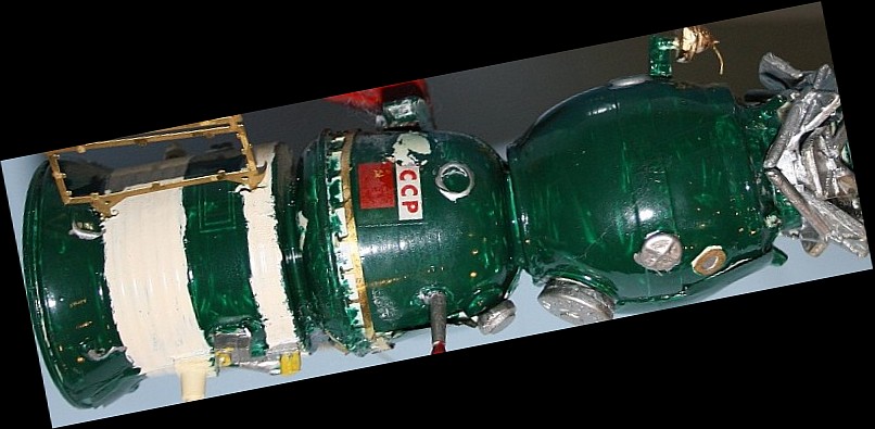

Hier das Ergebnis meiner Arbeit vom vergangenen Wochenende:
Ich habe mich weiter mit dem Soyus-Raumschiff befasst - sieht nicht nach viel aus, aber es stecken einige Stunden Zuschneiden, Anpassen, Verkleben und Trocknen drin:
Bild 1: Das Modell, wie ich es gekauft habe:
Bild 2: Das Original
(Quelle:Wikipedia.org; freies Bild der NASA)
Bild 3: Derzeitiger Bauzustand
Ich bin ganz zufrieden...
Fortsetzung folgt!
Gruß Ralf

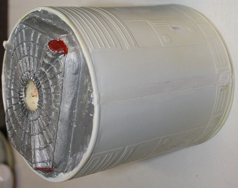

Hallo Freunde,
Diesmal habe ich mich mit dem Servicemodul (SM) des Apollo - Raumschiffs beschäftigt.
Das Hitzeschild am Heck war voller kleiner Resinreste:
ich habe es gesäubert und dann nach meiner bereits an anderer Stelle verwendeten Methode (siehe Apollo CSM 1:48) mit Alufolie beklebt.
Während der Kanal für die Kabelverbindungen zwischen SM und Command Module (CM) beim CM an der richigen Stelle war (siehe hier), ist er beim SM leider etwas verrutscht. Also hab ich auch den abgetrennt.
Danach habe ich gespachtelt und geschliffen, maskiert und lackiert.
Hier das Ergebnis:
Hier nochmal zum Vergleich:
(Quelle: selbst fotografiert)
Fortsetzung folgt!
Gruß Ralf

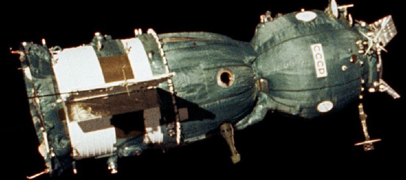

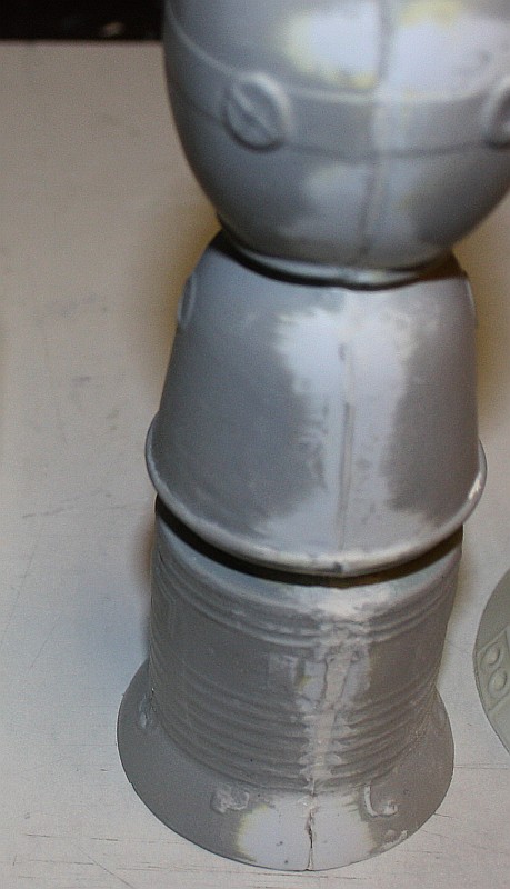

Hallo Freunde!
Nach dem Ausflug zum Apollo- Raumschiff gings an diesem Wochenende wieder zurück zur Soyus.
Der Bausatz hat eine Art "Wespentaille" zwischen Rückkehrkapsel und Geräteteil:
Diese ist am Original jedoch nicht vorhanden:
(Quelle: Wikipedia.org; frei verwendbares Bild der NASA)
Fehlte nur noch das hintere Abschlussstück. Ich habe das Resinteil eingeklebt, die Ränder verspachtelt und dann ebenfalls mit Isolationsstoff beklebt. Hier ist das Ergebnis:
Das Endstück des Geräteteils ist noch nicht fertig. Aber für heute hat's gereicht!
Fortsetzung folgt!
Gruß Ralf

Der am Modell "aufgefüllte" Ring scheint am Vorbild zwar insgesamt schmaler zu sein,
aber um das korrekt darzustellen hätte dort wohl getrennt werden müssen ...
Nein Danke! - das muß in dieser Phase nicht wirklich sein!
Deine selbstgeschneiderte "Stoffverkleidung" kommt dem Vorbild tatsächlich ziemlich nahe!
Sehr schön ... nur immer weiter so Ralf!

Jörg schrieb:Der am Modell "aufgefüllte" Ring scheint am Vorbild zwar insgesamt schmaler zu sein,
aber um das korrekt darzustellen hätte dort wohl getrennt werden müssen ...![]()
Gruß - Jörg -![]()
Ja Jörg, da hast Du durchaus recht. Ich habe das auch überlegt - aber ich hatte von Anfang zum Ziel, so viel wie möglich von dem ultra-seltenen Original-Bausatz zu erhalten und nur die offensichtlichsten Fehler zu korrigieren. Eine 100%ige Authentizität habe ich eigentlich nicht geplant. Ich denke, durch das Auffüllen der Lücke konnte ich genau das erreichen: Der Origialbausatz wurde nicht verändert, aber der Fehler ist "nicht mehr so grob".
Gruß Ralf

Kurzes Update:
Das CM ist fertig beklebt. Ich habe es für das Foto mal auf das SM aufgesteckt:
Zum Vergleich ein Originalfoto:
(Selbst gemacht)
Von vorne:
Und noch ein Original:
(Selbst gemacht)
Ich warte jetzt ein paar Tage um den Kleber richtig durchtrocknen zu lassen. Dann kann ich es nochmal säubern und anschließend die Unebenheiten polieren. Ist nicht ganz hunderprozentig, aber für den ersten Versuch bin ich ganz zufrieden. Ich lass das so...
Gruß Ralf
