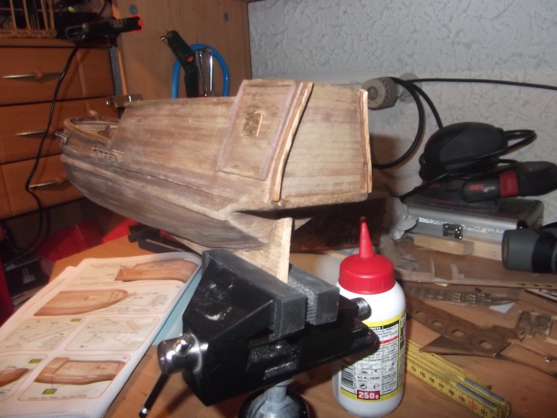

Hallo Tom,
der Rumpf ist handwerklich top beplankt. Dass der Plankenverlauf nicht stimmt, das wird von den meisten gar nicht bemerkt.

danke karl josef und kaewwantha ... das von erfahrenen Modellbauern zu lesen geht runter wie Öl.
dann scheine ich ja auf dem richtigem wege zu sein ...

so, wie versprochen noch ein paar Fotos von der fertigen Beplankung...
bin grade dabei paar Teile an Deck zu bauen und hinten die seitliche "Verkleidung" anzubringen ...
werde mich jetzt dann mal in die Horizontale begeben... bis zu den nächsten Bilder / Bauabschnitten

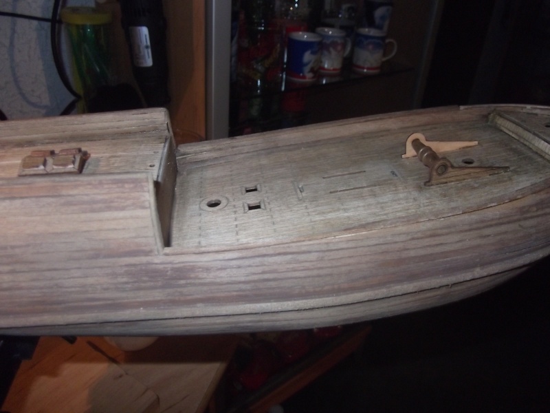

so nu ist es mal wieder an der Zeit paar Fotos von meinem Fortschritt zu zeigen.
Hatte paar Tage mit Krankheit zu kämpfen und dann war mir auch nicht danach zu mute mich an mein Schiff zu setzen.
hier aber nur paar Bilder von einigen Aufbauten und einiges mehr
so dann bis zu den nächsten Bildern .... ich weiß ich bin nicht perfekt aber ich gebe mir größte Mühe.. es sind sicherlich paar Fehler enthalten im Bau ..einen habe ich selber schon gesehen ...korigiere ich nicht mehr ...anderen habe ich korrigieren müßen, sosnt hätte ein Anbauteil nicht gepasst
aber aus Fehlern lernt man ...
und ich habe mir bei ebay was ersteigert ... die Teile 1 bis 18 von der Black Pearl plus einiges an Werkzeug und Pinsel etc... und das mal grade für 50 ,- Euro ...wenn das mal kein Schnäppchen war..dann kann ich das Abo ruhig weiter machen ... wenn es dann mal kommt ^^ ...
gehabt euch wohl
gehabt euch wohl

Hallo Tom,
ich kenne das Schiff und auch den Bausatz nicht, kann daher nicht sagen ob da Fehler drin sind. Das gebaute sieht auf jeden Fall von der Ausführung her gut aus.
Re: Golden Star English Brigg 1:150
Ganz ehrlich, Tom ... ?
Rein handwerklich gibt es an Deiner Arbeit absolut nichts auszusetzen,
aber laut Deckelbild soll das doch eigentlich so aussehen ...
Der Rumpf hat überhaupt kein Linien mehr, weil Berghölzer und Rüsten falsch positioniert sind ...
Warum das so ist weiß ich nicht ... ist die Bauanleitung wirklich so irreführend,
liegt dem Baukasten keine Übersichtszeichnung bei (Seitenriß usw.)
Schade, Tom ... ich möchte aber betonen ... nicht hoffnungslos,
was Deine handwerklichen Qualitäten betrifft!
Laß' Dich nun aber um Himmels Willen nicht von meiner Meinung entmutigen:
Im Gegenteil ... bau' weiter nach bestem Wissen und Gewissen!
Die gesammelten Erfahrungen sind unbezahlbar und beim nächsten Schiff wird alles besser!
