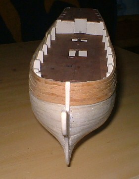

Die Spalten zwischen den einzelnen Plankengängen kannst Du mit Holzkitt, Weißleim oder mit Acryl füllen; bevor Du den Rumpf schleifst.

Danke.
Wird natürlich vorher noch gemacht.

Ja es kommt noch eine 2 Beplankung drauf, nur frage ich mich wie soll ich die ans halten bekommen. Nägel kann ich nicht nehmen dafür sind die Leisten zu dünn.

Arbeite am besten mit Sekundenkleber (gel) oder kaufe Dir große Gummies.

Kleiner Tipp für die Zweitbeplankung,
nimm die Planke, streiche sie mit Holzleim ein und setze in einigen Abständen
immer einen kleinen Punkt Sekundenkleber in den Holzleim.
Dann drückst du die Planke an, hälst sie einen Moment unter Druck und auf zur nächsten Planke!

Ich habe mal mit der 2 Beplankung angefangen.
Bis jetzt hat alles Prima geklappt.

Weiter gehts, habe jetzt auf beiden Seiten bis zur Wasserlinie fertig beplankt.
Bis jetzt ist mir noch keine Leiste gebrochen. Nun kommt der Unterwasserrumpf.

Fuer eine unbemalte version sollten aber eher keine spalten zwischen den Leisten sein

Erstmal danke. Die kleinen Spalten sieht man aber auch nur wegen der Nahaufnahme, mit dem Auge gesehen sieht man nichts davon. Naja hab ja noch Zeit zum überlegen bis ich mit der 2 Beplankung fertig bin.
