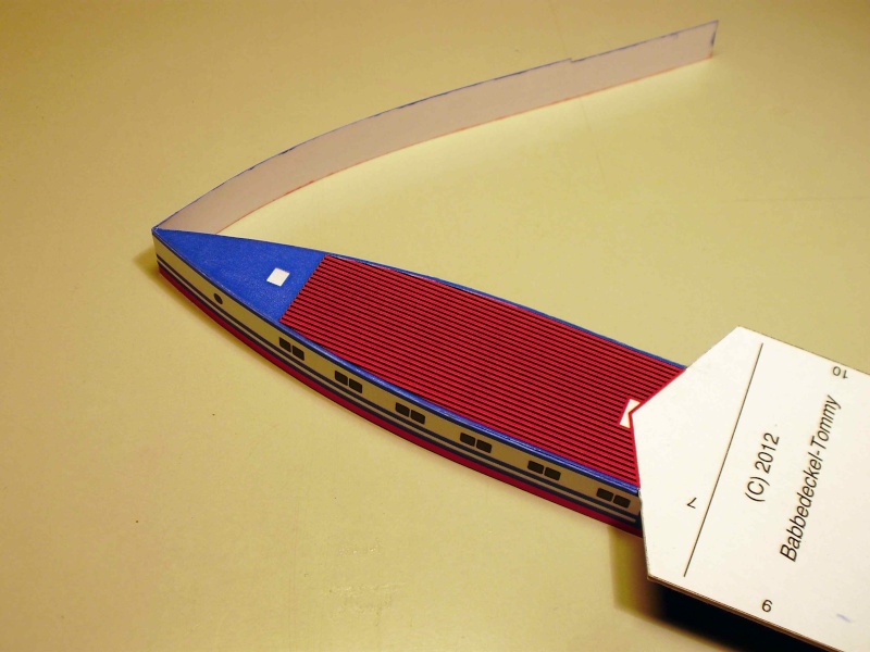

es geht weiter. Die Bordwände sind an der Reihe, der kniffeligste Bauabschnitt beim "schweren" Rumpf. Schwer ist er eigentlich nicht, eher schwierig. Wink
Entgegen Tommys Vorschlag habe ich mit dem Heckteil begonnen. Damit die hinteren Bordwände sich auch schön anschmiegen können, wurde das Deck entsprechend beschliffen.
Dresdner Weihnachtsdampfer - Forums-Exklusivmodell von Tommy  - Seite 2 1011
Dresdner Weihnachtsdampfer - Forums-Exklusivmodell von Tommy  - Seite 2 1111
Die Innenseiten der Bordwände wurden vorsichtshalber eingefärbt.
Dresdner Weihnachtsdampfer - Forums-Exklusivmodell von Tommy  - Seite 2 1211
Vor dem Ankleben gilt es unbedingt, eine oder mehrere "Trockenproben" durchzuführen, um die genaue Platzierung der Bordwände herauszufinden. Der Orientierungspunkt war für mich die Rundung des Decks. Die Bordwand sollte nicht nach oben überstehen, aber am "Hecksteven" etwas überlappen. Wenn man dann die richtige Position herausgefunden hat, kann man ankleben. Ich habe zunächst nur an der Rundung oben (an der blauen Linie) angeklebt. Zuviel auf einmal geht schief.
Dresdner Weihnachtsdampfer - Forums-Exklusivmodell von Tommy  - Seite 2 1311
Im Anschluss wurde die Längsseite befestigt.
Dresdner Weihnachtsdampfer - Forums-Exklusivmodell von Tommy  - Seite 2 1411
Nachdem das ausreichend trocknen konnte, kam der Anschluss an die Unterseite an die Reihe.

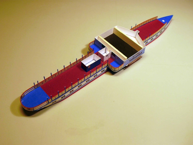

Hallo, liebe Leute,
es ist wieder ein wenig weiter gegangen mit dem Bau des Dresdner Weihnachtsdampfers. Wenn das in dem Tempo weiter geht, wird es noch ein Osterdampfer... Pfeffer
Die Relings (oder Relinge? Es heißt ja schließlich auch Heringe...) sind angebracht.
Ich habe die Innen- und Außenseiten vor dem Anbau zusammengefügt und kantengefärbt. Ich fand es so einfacher. Die ordentliche Befestigung bleibt auch so frickelig genug.
Die gebogenen Teile sollten auch vor dem Verkleben halbwegs passend vorgerundet und dann erst zusammengeklebt werden. Gedoppelte Teile hinterher zu runden führt häufig dazu, dass sich entweder an der Innenseite Falten bilden oder die Teile voneinander lösen.
Dresdner Weihnachtsdampfer - Forums-Exklusivmodell von Tommy  - Seite 2 2710
Dresdner Weihnachtsdampfer - Forums-Exklusivmodell von Tommy  - Seite 2 2810
Dresdner Weihnachtsdampfer - Forums-Exklusivmodell von Tommy  - Seite 2 2910
Dresdner Weihnachtsdampfer - Forums-Exklusivmodell von Tommy  - Seite 2 3010
Als nächstes wurde das Oberdeck für den Anbau vorbereitet.
Hinter dem Steuerhaus befindet sich ein angedeuteter Niedergang. Da er mir zu flach erschien, habe ich ihn kurzerhand dreidimensionlisiert. Ein Niedergang mit Tiefgang...
Damit man nicht die weissen Innenwände sieht, wurde mit schwarzem Tonkarton eine entsprechende Verkleidung geschaffen, daher auch der schwarze Boden.
Dresdner Weihnachtsdampfer - Forums-Exklusivmodell von Tommy  - Seite 2 3110
Dresdner Weihnachtsdampfer - Forums-Exklusivmodell von Tommy  - Seite 2 3210
Dresdner Weihnachtsdampfer - Forums-Exklusivmodell von Tommy  - Seite 2 3310
Der letzte Akt für heute war die Montage des Oberdecks. Das einzelne Ankleben der einzelnen, gaaaanz vielen Stützen hebe ich mir für morgen auf - wenn die Nerven mitmachen. Das steigert die Vorfreude! Wink
Dresdner Weihnachtsdampfer - Forums-Exklusivmodell von Tommy  - Seite 2 3410
