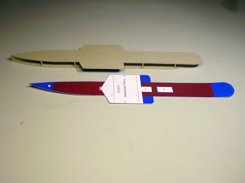

Es geht los mit dem Rumpf.
Gemäß Tommys Bauanleitung werden die einzelnen Teile außer des oberen Decks mit Karton verstärkt. Hier war es 1 mm-Graupappe. Als Kleber habe ich lösungsmittelhaltigen Alleskleber (UHU scharz Flinke Flasche) verwendet. Wasserhaltiger Leim ist dafür schlecht geeignet, da er das Material zu sehr wellt. Das Ganze wurde mit schweren Büchern beschwert und über Nacht in Ruhe gelassen.
Nachdem die Teile ausgeschnitten waren, wurde geprüft, ob Unter- und Oberseite des Rumpfes die gleichen Maße haben. Also übereinandergelegt und siehe da, das Unterteil war etwas breiter. Links und rechts ein sehr schmaler Streifen abgeschnitten, die Rundungen nachgefeilt, dann passte es. Das Nachprüfen ist deshalb wichtig, damit hinterher die Bordwände genau passen.
Als erstes wurde der lange Mittelspant montiert. Das Bauteil habe ich auf eine Glasplatte aufgelegt, damit es ganz gerade wird. Da unter dem Glas eine Metallplatte befestigt ist (Notiztafel vom Discounter), konnten zum Festhalten und Ausrichten Magnete benutzt werden, sehr praktisch. Quaderförmige Magnete wären natürlich besser geeignet, habe ich aber noch nicht. Und wieder ausreichend lange trocknen lassen.
Im Hintergrund sieht man den ersten Versuch am Beta-Modell. Ist aber nicht wirklich was geworden...

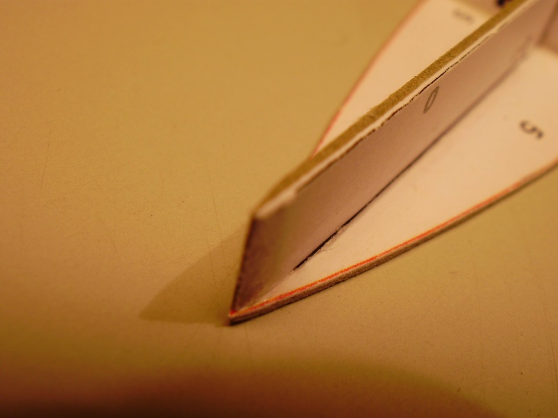

Nun sind die seitlichen Spanten an der Reihe. Auch hier ist es wieder wichtig, diese genau auf Maß zu bringen: Genau gleich hoch wie der Mittelspant und exakt seitlich abschließend?
Das Anpassen ist durch den Einsatz einer Nagelfeile oder feinen Schleifpapiers halb so wild. Vorausgesetzt natürlich, man hat vorher nicht zu kurz abgeschnitten... Die Mühe zahlt sich aus, damit hinterher nicht das Deck schief sitzt und die Bordwände wie angegossen passen. Naja, man wird sehen.
Noch ein kleiner Tip: Den Längsspant sollte man nach vorne hin etwas spitz schleifen, damit sich die Bordwände schön anschmiegen können.

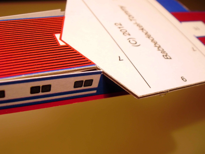

Nun aber wieder zum weiteren Bau.
Die obere Lage des Rumpfes ("Unterseite der Oberseite") ist aufgeklebt. Wieder wichtig: Gleichmäßig beschweren (mit Gewichten, nicht mit Klagen
) und wieder ausreichend lange trocknen lassen.
Der nächste Arbeitsschritt ist das Ankleben des sichtbaren Decks ("Oberseite der Oberseite"). Vorher noch prüfen, ob es halbwegs passt. Die endgültige Angleichung erfolgt danach. Wieder beschweren und ausreichend lange trocknen lassen...
Nachdem die Ränder des Decks mit Hilfe einer Nagelfeile versäubert worden sind, kommen die Rumpfwände an die Reihe. Da die Montage der Rumpfwände meist eine etwas kniffelige Angelegenheit darstellt, wenn sie verschiedene Rundungen wie hier am Heck beinhaltet, hat sich Tommy eine pfiffige Lösung ausgedacht:
Die Wände für den vorderen Teil bis zum "Radkasten" bestehen aus einem Teil. Das hat schon mal den Vorteil, dass es keine Probleme beim Zusammentreffen zweier Teile am Bug kommen kann.
Da das Heck schon deutlich komplexer geformt ist, kann die "Bug-Lösung" leider nicht übernommen werden. Aber auch war Tommy raffiniert: Die Seitenwände für den hinteren Rumpfteil bieten ausreichend Reserven, um anpassen und wegschneiden zu können. Außerdem ist der Übergang von Vorder- und Hinterteilen anpassbar gestaltet, die hinteren Wänden werden unter die vorderen Wände geschoben und bieten dadurch Spielraum. Clever gemacht!
Die "Heck-Enden" habe ich schon vorgerundet.
Bevor es an die endgültige Montage der Rumpfwänd geht, sollte eine Trockenpassung durchgeführt werden. Evt. muss die Aussparung der Vorderteile für den "Radkasten" noch angepasst werden.
Jetzt ist auch der Zeitpunkt, um die Kanten zu färben. Das werde ich jetzt auch machen, daher ist eine Unterbrechung angesagt.

Hallo Andreas,
ich würde es vorne so machen, dass du die erste Klebung an der Spitze festdrückst, und dann alles nach hinten streifst. also in einem Arbeitsgang die Kanten bis zum Radkasten-Ansatz benetzen und es dann in einem Schritt andrückst.
Dann kannst du das auch noch einfacher feinjustieren, die Seitenwände sind manchmal etwas bockig und wollen ganz anders liegen.
Re: Dresdner Weihnachtsdampfer - Forums-Exklusivmodell von Tommy
Also bleibe ich bis zum Schlus bei dir sitzen.
Mit UHU hast du eigentlich keine langen Wartezeiten.
Und mit dem verleimen ist so ne Sache da vorn der Mittelspant hat keine Klebelaschen die beiden Seitenteile auch nicht.
Wird da etwas eng.
Wird da etwas eng.
Hallo Dieter,
die obere und untere Kante der verstärkten Grundplatten dienen normal als Auflage- und Klebefläche. Das reicht auch völlig aus in der mit Pappe verstärkten Form. Zumindest in dieser Größe.
Bin mal gespannt wie das Andreas löst, hast du die Kanten endlich gefärbt?
Wie du schon sagst abwarten.
Und siehst du ich hätte auch von hinten angefangen weil es ja nach vorn schräg wird.
Hallo Dieter,
ich hoffe, dass ich morgen mehr berichten kann. Meistens kommen mir die Ideen, wie ich was hinkriege, beim Anprobieren der Teile.
Hallo Tommy,
nein, ich bin noch nicht fertig! Ich färbe schließlich sorgfältig und ordentlich. Das dauert seine Zeit.
Heute klebe ich aber keine Rumpfwände mehr, die Konzentration lässt langsam nach. Morgen, bei Tageslicht und wieder wacher, vielleicht...
Hallo Tommy,
OldieAndi- Forenguru
Holzwurm schrieb:Wie du schon sagst abwarten.
Die Wände gehen, bis auf hinten, gerade runter.
