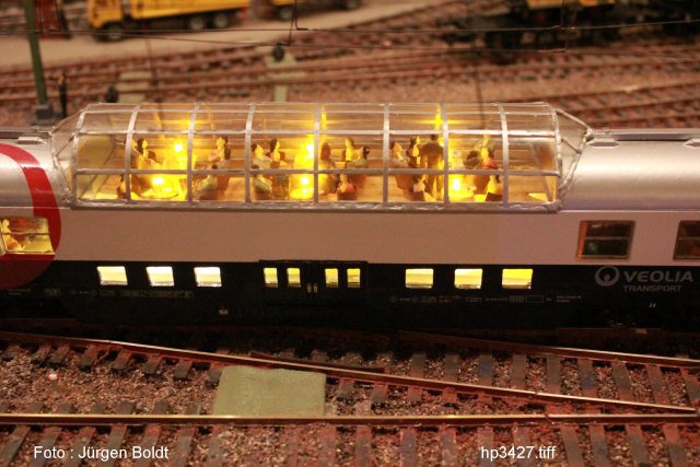

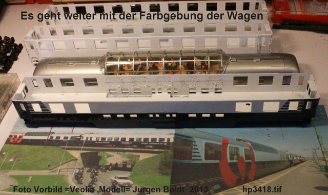

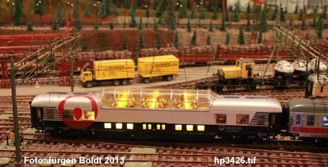

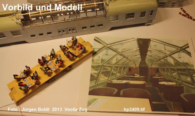

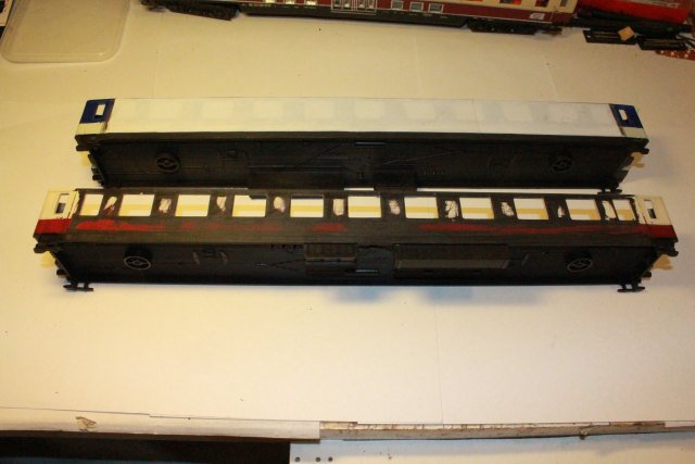

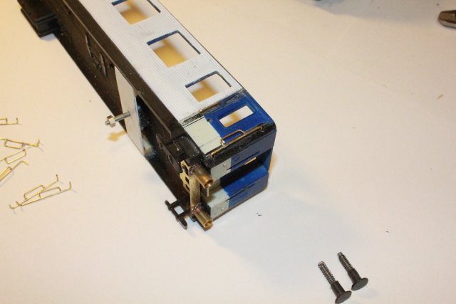

Wagen für den Veolia Zug
Dann geht es weiter mit meinen Veolia Zug,

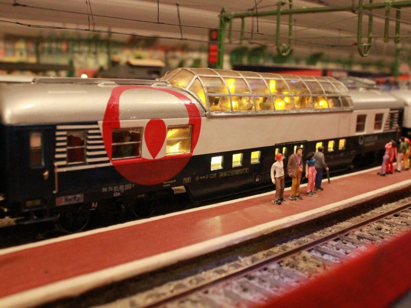

Welcher aus 3 wagen bestehen soll – ältere SJ Wagen die ein bisschen aufgepäppelt wurden , 1x 2kl.Wagen ,dann der Speisewagen und dann 1x 1- 2kl. Wagen.
Fangen wir mit den Speisewagen an – nicht ohne erinnert er an die alten Aussichtswagen des Rheingoldzuges,die erst an die Schweiz verkauft wurden – danach nach Schweden wo sie eine Zeitlang mit Tiermotiven an den Wagenwänden in Nordschweden gingen und 2 danach an Veolia verkauft wurden und zu Speisewagen umgebaut wurden . Ein Wagen soll wieder nach Deutschland verkauft sein und in die Originalausführung als Rheingoldwagen wieder hergerichtet wurde.
Ich hatte ja schon 2 Limawagen umgebaut – einmal als blau – elfenbeinfarbigen Aussichtswagen und einmal als Rot – Elfenbeinfarbigen Wagen.

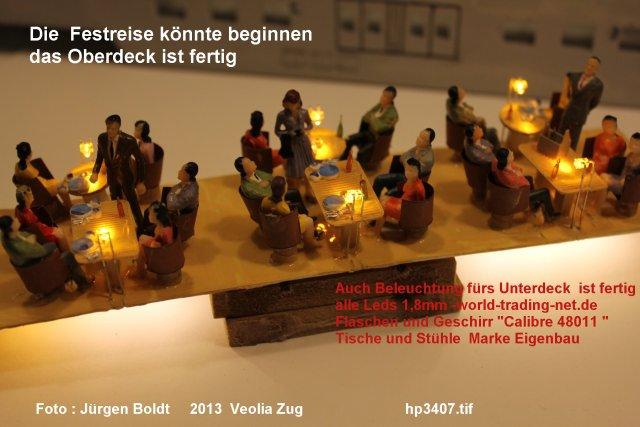

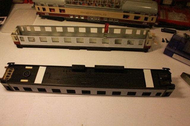

Und hier nun der dritte Wagen:
Erstmal Fensterrahmen und Beschriftung abschleifen, Fenster Löcher schließen und neue Fensteröffnungen einbauen – sowie auch die Schürzen anbringen.
Im nächsten Bild dann übrige neue Bauteile anbringen - wie die KKK für die Lenzkupplung, Gleitbalken für die neuen Drehgestelle usw. Da diesmal meine neuen MD Drehgestelle rankommen mussten die Schürzen gekürzt werden.
Das nächste Bild zeigt dann schon die erste Grundlackierung (muss aber noch mal gespachtelt werden) - sowie das Grundgerüst für das gläserne Dach. Auch das Zwischendeck ist schon fertig. Wer Lust hat es nachzubauen – Anweisungen mit Massen sind auch auf der Hausseite im Schalter „ Bautipps „ vom zweiten Aussichtswagen.
Das wäre es für heute – nächstes mal geht es weiter mit der Einrichtung und den anderen Wagen - hoffe das dann auch das Drehgestell der Lok wieder hier angekommen ist ….

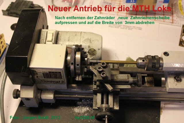

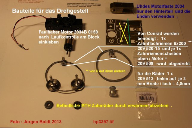

MTH Lok mit Faulhabermotor
Hallo Spur 0 Freunde -es geht weiter

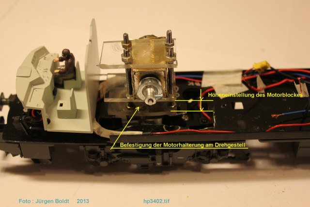

Wie ich schon in den Foren berichtet hatte – ist das Projekt Veolia
Zug Malmö-Stockholm in Arbeit. Die Lok ist inzwischen im Gehäuse
geändert, und jetzt geht es zum neuen Antrieb der Lok. Zielsetzung
war das es nicht über 100 Euro kosten sollte. Ein Antrieb von Freund
Uhde kam deshalb nicht in frage (auch nicht von bekannten anderen
Herstellern) –also musste ich mir was anderes einfallen lasse. .
Nun meine Überlegung ging dahin –wenn man meistens 2020B
verwendet, kostet bei solar 58 Euro - bei einen Boggi x2 sind schon
116 und ergibt eine stärke von 2x 0,42W = 0,84 W, der von mir
verwendete 2034B 1x59,90 Euro ergibt eine Kraft von 1,33 W und
da reicht das dann für meine Züge mit nur ein Drehgestell
angetrieben. Übrige kosten Conrad und Uhde und Klientele macht
zusammen mit Motor etwas unter 95 + Dummy 248 = 343.
Komplette Lok -die Original MTH motorisiert kostet über 500 Euro.
Und bisher habe ich noch keine Probleme gehabt mit meiner E03
welche mit Riemen angetrieben wird
na mal sehen wie sich diese bewährt
Test und Daten kommen später. Und nun zu den heutigen Bildern.

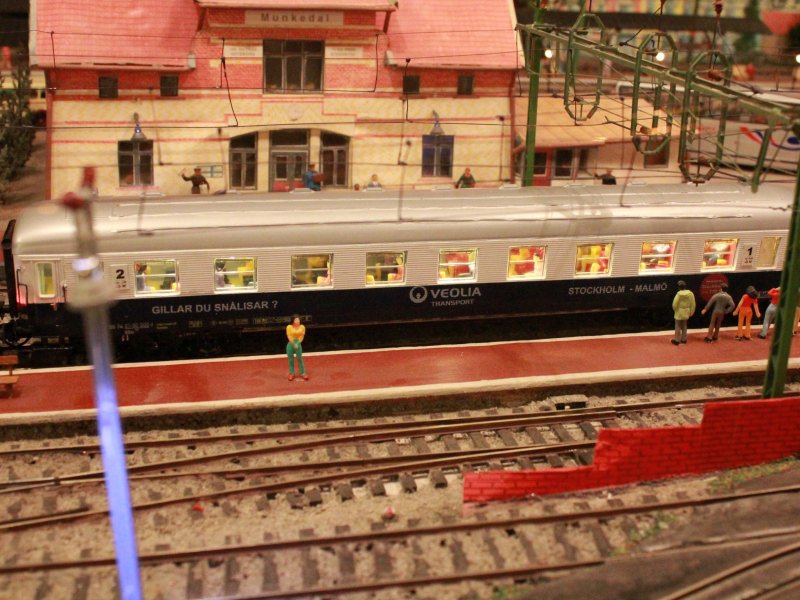

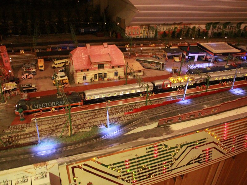

und hier ein Bild von Veolia ... ein Schwesterzug der gleichen Firma und ähnlicher Lok
so in etwa soll es dann mal aussehen .
Nächstes mal geht es dann weiter mit den Test und dem Wagenbau.
mfG

Re: Mein Veolia Zug ( Malmö – Stockholm )
So, liebe Spur 0 Freunde – es geht weiter mit dem Veolia Zug.
Zuerst paar Worte zur Lok und dem Antrieb - ja Probefahrten wurden gemacht,
aber die Höchstgeschwindigkeit war bedeutend zu wenig, weil bewusst sehr
kleine Zahnräder auf den Radachsen gewählt wurde – so das der Zahnriemen
nicht ersichtlich ist und aus Erfahrung mit dem gewählten Motor eine fast 1:1
Übersetzung gewählt wurde (Erfahrungswerte für Loks bis ca. 100 km/h) Aber
die Lok ist ein Renner da sie zugelassen ist für 230 Km/h. So deshalb sind die
Testfahrten noch nicht abgeschlossen, da ich auf neue Flachriemenzahnräder
warte. Das Motorritzel Zahnrad wird von 12 auf 20 Zähne erhöht – also Test
kommt später. Inzwischen wurde an den Wagen weiter gebaut. Der Aussichtswagen
mit seinem oberen Deck ist fertig für die Lackierung, der weiße Grundstrich
(RAL 9003 laut Anweisung von Veolia) nach Grundierung aller Wagen ist fertig
und soll erstmal aushärten.
Die beiden anderen Wagen wurden auch nach SJ Vorbild verändert – erstmal
Fensterrahmen und Farben abschleifen und danach die Wellblechfolie aufkleben –
wie aus dem Bild ersichtlich ist. Gleichzeitig wurden KKK (Schnellenkamp) für die
Lenzkupplung montiert – sowie die neuen Gleitplatten für die neuen MD
Drehgestelle mit Lenzrädern (siehe gesonderten Bericht über meine
„ Limadrehgestelle“) was für eine gute/sichere Stromabnahme sorgt ohne Schleifer
oder Kugelkontakten. Aus dem Grunde sind bei den neuen Umbauten –wo
Stromabnahme benötigt wird –die Gleitbalken aus Plastik hergestellt. Auch wurden
schon die neuen SJ Handgriffe aus Ms hergestellt und Montiert – sowie auch die
Veränderungen am Dach. Die letzten 3 Bilder der heutige Zustand .
So – nun zu den heutigen Bildern.
Phantastisch - diese filigrane Kuppelkonstruktion!
... Starker Total-Umbau, Jürgen - Gratulation!
Die Gala-Gesellschaft im Aussichtsdeck ist ja schon für sich alleine ein eigenes Kleinkunstwerk
Diese Waggons sind schon was ganz Besonderes ... und erst recht Deine Modelle davon.
Das große Veolia-Logo deckt auf dem dunklen Teil der Lackierung nicht ganz ...
Hier hätte eventuell ein Kreis-Segment weiße Decalfolie als Untergrund geholfen.
Da fällt mir gerade auf ... im Bereich des Logos sollte wohl eigentlich ein Fenster mehr sein
Das hat wahrscheinlich die Lima-Waggonlänge nicht ganz hergegeben (?) ... macht aber nix
Hier hast Du eine gute, stimmige Kompromiss-Lösung gefunden!
Die ursprüngliche klassische Rheingold-Farbgebung war seinerzeit sehr schön!
... oder sogar noch schöner?
Den Vergleich ... wenn auch "nur" im Modell finde ich sehr interessant!
Hallo Jörg ....
du hast natürlich recht .... das mit der Länge ist ein bekanntes " Limaproblem"
wie viele meinen - auf der anderen Seite ein kompromiss -besonders bei 0 und grösser mit den Radien die für die meisten zugänglich sind .
klar ist der Rheingold farbmässig eines der schönsten Züge .
Das ist jetzt der 3te Aussichtswagen auf der MOB ....und jedesmal lernt man was dazu ....
Auf der anderen Seite habe ich gerade gehört -das Veolia zu verkaufen ist
so ist wohl eine Zeitfrage bis das Vorbild verschwindet .

So liebe Modellbahnfreunde , inzwischen ist jetzt der Veoliazug fertig -auf jedenfall in Spur 0 , denn inzwischen habe ich erfahren das die Wagen dieser Serie zurückgegeben wurden an Netrail - dekale wurden entfernt und jetzt gehen ein Teil der Wagen bei einem anderen Betreiber " Blå tågen = Blauer zug " etwas in richtung Orientexpress mit Speisewagen -exklusiven Essen usw. Hauptsächlich auf der Linie Stockholm -Göteborg - also im Original ist mein Modellzug also schon Geschichte .
Doch zurück zu meinem Veolia Zug - warte schon seid 6 Wochen auf Teile von Conrad.se -werde wohl mal ein Schreiben an das Deutsche Hauptunternehmen senden- das es keine gute Reklame für Conrad ist .
Feststeht das später auch das 2te Drehgestell der Lok motorisiert wird -so das auch mal mehr als 3 Wagen drangehängt werden können.
Aber insofern ist dieses Projekt jetzt abgeschlossen .
Nach meiner Rückkehr von Buseck geht es dann weiter mit dem nächsten Projekt - der Le Capitole Zug für die MOB - hoffe das ihr das auch wieder verfolgen wollt .
und nun zu den letzten Bildern - der erste Besuch in Munkedal ....
und wie man sieht nach und nach werden die Bildgrösse von 640 auf 800 pixel angehoben - ein leichet übergang für die spätere neue Hausseite.
