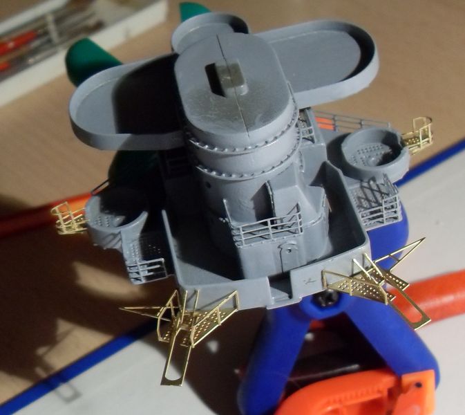

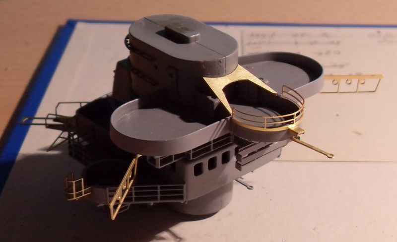

Danke Helmut!!!!!
Und weiter geht es für die Freunde des Modellbaus im Mikrokosmos.
Ich bin immer noch beim Gefechtsmast und die kleinen Teile sterben nicht aus.

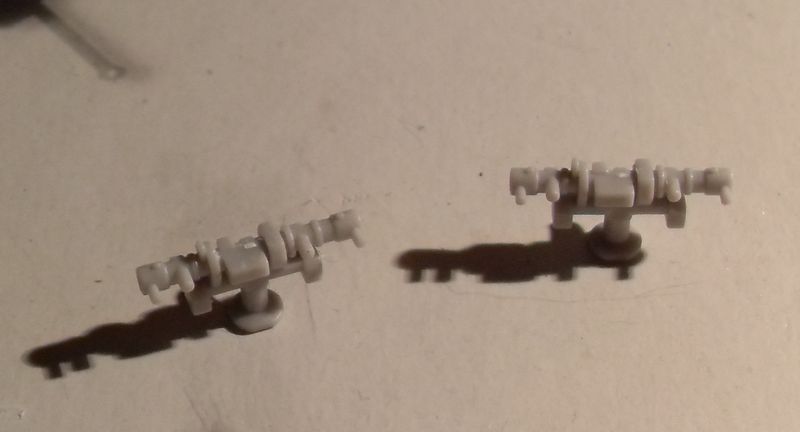

Auf diesem Bild zusehen, sind die Teile für einen weiteren Balkon, an der Pinzettenspitze hängt ein bereits fertiger Balkon, und auch hier habe ich mal wieder das Centstück mit ins Spiel gebracht.

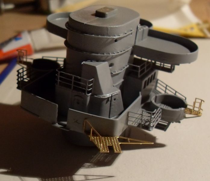

Hier seht ihr nun wo der Balkon hin kommt, die Reeling habe ich überings an einem Pinselstiel gebogen.
Auf dem Bild könnt ihr nun die beiden montierten Balkone sehen und zusätzlich der Beginn der nächsten Balkone, im Vordergrund.
Auch hier war wieder Fitzelarbeit angesagt, da die Ausleger, die da so nach vorne rum hängen beweglich bleiben müssen.
Hier noch mal etwas näher.
Am rechten Balkon ist auf dem Bild die Reeling noch nicht dran, real schon, dieses Bild werde ich dann mit dem nächsten Bericht nachliefern.
Der Ätzrahmen den ich Euch eingangs zeigte ist nun schon fast leer, aber einiges werde ich Euch noch zeigen, zumal noch ein kompletter Bauabschnitt bis zur Vollendung des Gefechtsmastes fehlt. :D

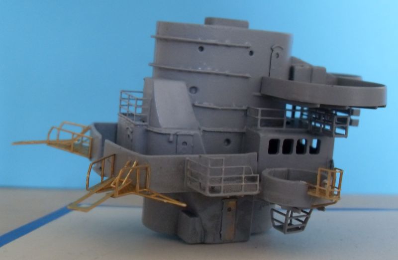

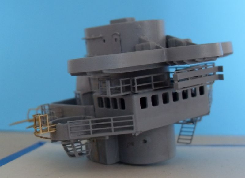

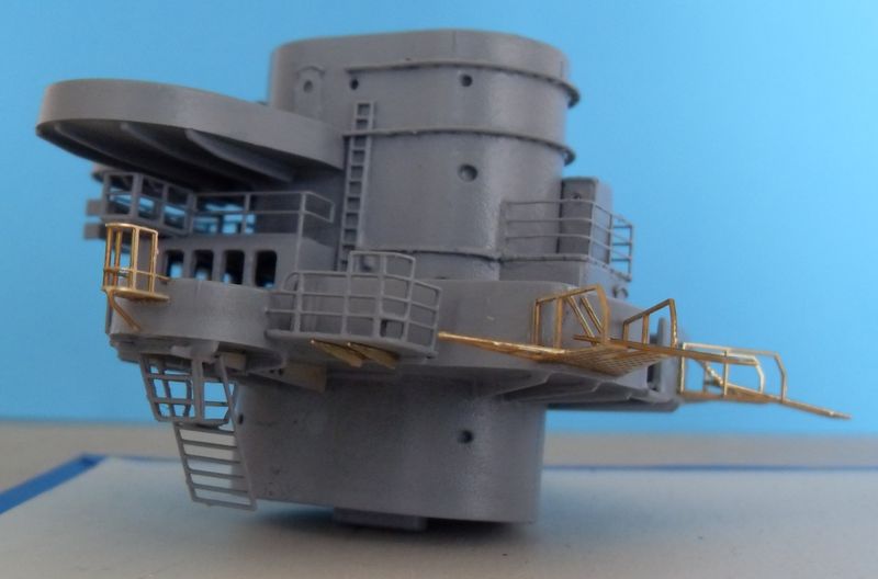

So wie versprochen, hier noch mal ein Rundgang um den Gefechtsmast, nach Abschluss der arbeiten des Bauabschnittes 116.

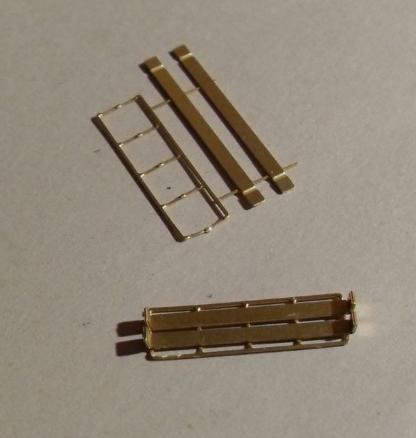

Ja wie angekündigt, geht es mit der Vormarsgalerie und Bauabschnitt 124 weiter!
Als erstes komme ich mal zu dem Tip an die Jungs von der Bismarck Werft! :D

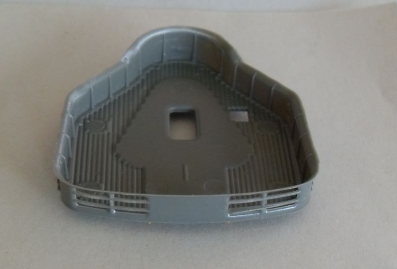

Das ist das Kunststoffteil, die eigentliche Vormarsgalerie.
Von unten mußten diese Träger angebracht werden, so wie es auf dem Bild zu sehen ist, ist es noch in Ordnung.
Wenn man jetzt nach der Anleitung weiter baut, wird es eng, denn mit keinem Wort wird erwähnt, das diese nachher auf den Gefechtsmast aufgesetzt wird.
Abstände für die Teile 1204 werden auch nicht vorgegeben.
Somit habe ich die Galerie auf den Gefechtsmast gesetzt und die Passgenauigkeit des 2ten 1204er probiert.
Ergebnis, es war etwas zu lang, hätte ich es also Blindlings angeklebt hätte die Galerie nicht mehr drauf gepasst.
Ich habe dann also mit der Feile am hinteren Ende türkiser Pfeil etwas abgefeilt, und bei aufgesetzter Galerie den Träger angeklebt.
Nachdem der Kleber angezogen hatte, habe ich die Galerie wieder runter genommen und an ihr weiter gebaut!
