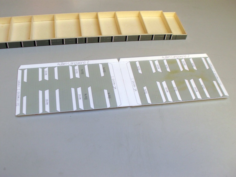

Begonnen wird wie immer bei Albrechts Modellen mit dem Rahmen. Ich habe ihn mit Finnpappe verstärkt. Das ergibt einen stabilen Kasten, an dem der weitere Aufbau festen Halt findet.
Die auf dem Bogen graphisch dargestellten Konsolen an der Rahmenseite wurden aus guter Graupappe nachgebildet. Die dreieckigen "Achsen" sind inwendig mit Karton verstärkt.
Gezeichnete Details wie der Rahmen an den Klappen der Werkzeugkisten wurden durch schmale Streifen plastifiziert, um auch nach der Bemalung erkennbar zu bleiben. Markierungen, an denen später Bauteile aufgeklebt werden, sind geritzt und so auch später noch sichtbar.

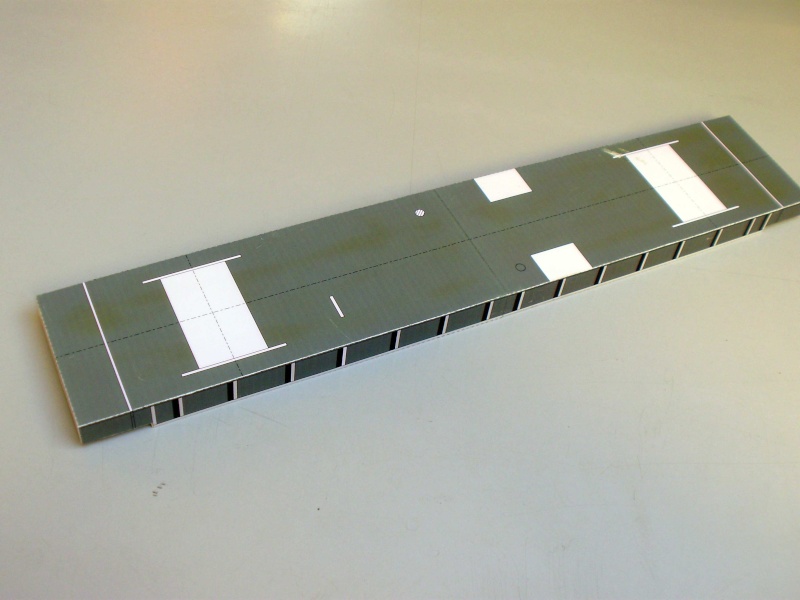

Hat der Wagen Solarpanele am Dach oder warum sieht das so merkwürdig aus
Re: Einheitspersonenwagen "Donnerbüchse" von Albrecht Pirling in 1:38
Hallo John,
nein, hat der Wagen sicher nicht. Die wurden noch ordentlich mit Dampf beheizt.
Die grauen Abstufungen auf dem Titelbild rühren vermutlich von dem Programm, mit dem Herr Pirling arbeitet. Es ist ein älteres Konstruktionsprogramm, dessen Stärken wohl nicht in der übergangslosen Schattierung liegen. Bei den Bauteilen gibt es diese Abstufungen nicht, die Farbflächen sind jeweils einheitlich.
Man sollte dabei berücksichtigen, dass Albrecht Pirling mittlerweile ca. 85 Jahre alt ist. Er hatte mit über 70 Jahren angefangen, Modelle zunächst für seine Enkel zum Spielen zu konstruieren. Er verwendet dazu ein Programm, das ihm seit langem vertraut ist. Mir persönlich ist es auch viel lieber, er konstruiert noch viele schöne Modelle, anstatt seine Zeit mit der Einarbeitung in immer neue Software zu vergeuden. Und er produziert immer wieder neue, attraktive Modelle wie ein Junger.
Seine Modelle zeichnen sich durch ihre einfache Baubarkeit aus, gleichzeitig geben sie die Originale trefflich wieder. Dem Könner bieten sie vielerlei Möglichkeiten zur weiteren Verfeinerung und Freiraum zur eigenen Gestaltung. Es ist erstaunlich, was manche aus seinen Vorlagen zaubern.

Ähem, John,
falls Du etwa diese dreieckigen Dinger am Rahmen meinst: Das sind die "Achsen", an die später die Räder drankommen. Bisher habe ich nur den Rahmen, also den Wagenboden gebaut...

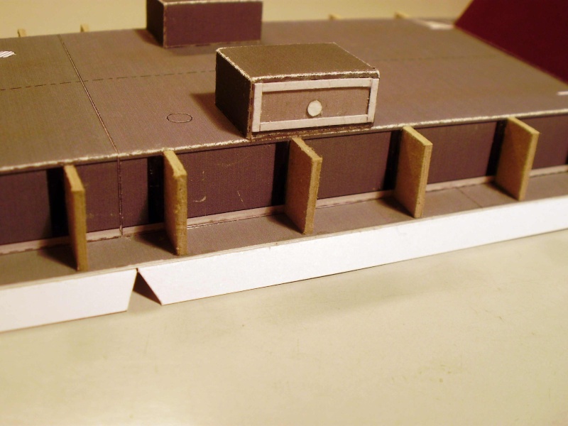

Ein klein wenig ist in der Zwischenzeit der Bau vorangeschritten:
Die Unterseite des Rahmens ist bemalt. Das sieht zunächst etwas verranzt aus, soll aber einen "gebrauchten Unterboden" darstellen. Ich habe hierbei experimentiert und mich nach Normans (vom Kartonist-Forum) Bemalmethode gerichtet: Schwarze und weisse Acrylfarbe zu einem dunklen Grau gemischt und kreuzweise aufgestrichen. Da ich glänzende Acrylfarbe verwendet habe, glänzt es halt ein wenig ölig.
Die Stirnseiten des Wagenkastens stehen noch am Anfang der Bearbeitung. Sie bestehen jeweils aus der Außen- und Innenseite. Dazwischen kommt noch Overheadfolie als "Glas". Die an der Außenwand sichtbaren Verstrebungen werden durch schmale Kartonstreifen nachgebildet, z.T. mit Leimtropf-Nieten versehen und zum Schluß ebenfalls bemalt. Muss mir nur noch überlegen, wie ich das "ordentlich lackiert" hinkriege.
das kannst Du gerne machen. Wie gesagt, es soll ein DB (alt) -Wagen werden. "Heimatbahnhof Dresden" passt dann wahrscheinlich nicht.

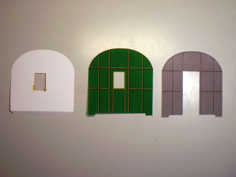

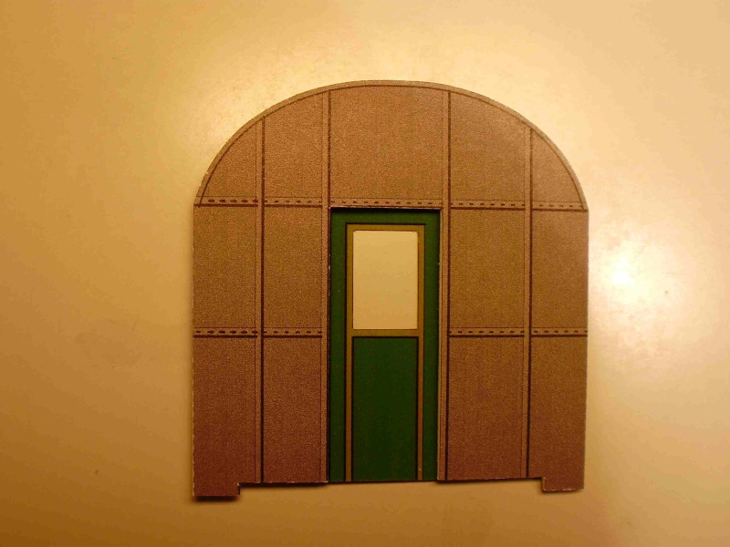

die Stirn- und Seitenwände schreiten inzwischen der Vollendung entgegen. Aber der Reihe nach:
Stirn- und Seitenwände hatte ich nochmals und diesmal in Schwarz-weiss ausgedruckt, sie werden später eh bemalt. Diese dann auf 1mm-Finnpappe aufgezogen, Fenster- und Türöffnungen ausgeschnitten.
Die ursprünglichen farbigen Ausdrucke wurden von innen mit Overhead-Folie versehen und mit den Außenwänden aufs innigste vereint. Ebenso wurden die inneren Verkleidungen angebracht.
Die nächsten Arbeitsschritte bestanden darin, die außen sichtbaren Verstrebungen aus Kartonstreifen anzubringen, anschließend die Nieten aus Leimtropfen aufzutupfen. Sie sind zwar für diesen Maßstab eigentlich zu groß und auch etwas flach. Alle einzeln aus 1mm-Scheibschen nachzubilden wollte ich mir aber doch nicht antun.
So weit für dieses Mal. Beim nächsten Mal wird gestrichen, und zwar dunkelgrün.
Oh diese vielen Nieten!
