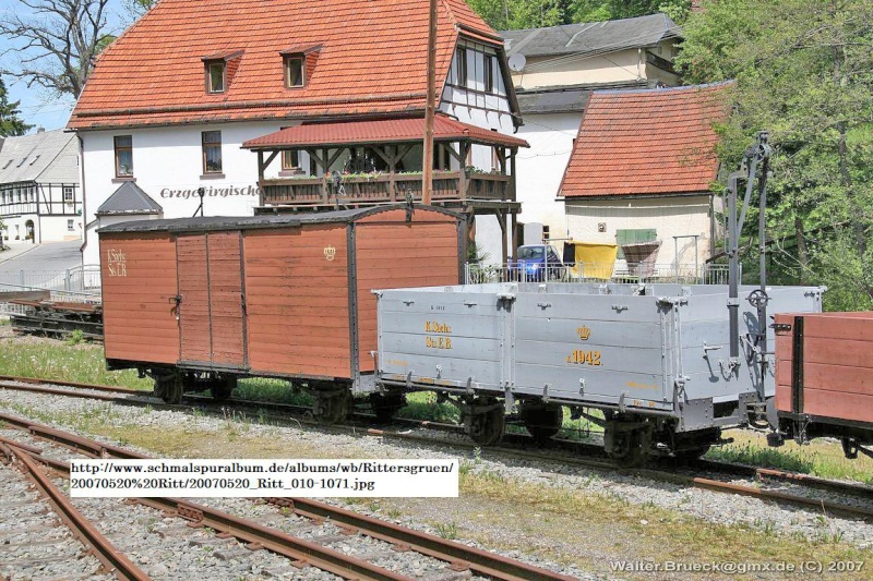

Im Schmalspurbahnmuseum Rittersgrün hat ein Exemplar überlebt. Dieser diente als Vorbild.

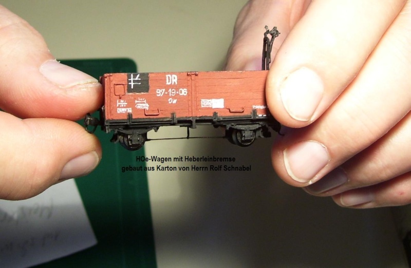

Einige überlebten bis in die Reichsbahnzeit. So wie dieser hier, gebaut von Herrn Rolf Schnabel.
Aber SO filigran werde ich nie werden!

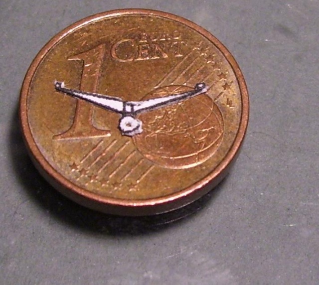

Am Anfang war eine Münze...
Auf der Münze ein Teil der Federpakete mit Achslager. Die Form des Lagers ist nicht vorbildgerecht.

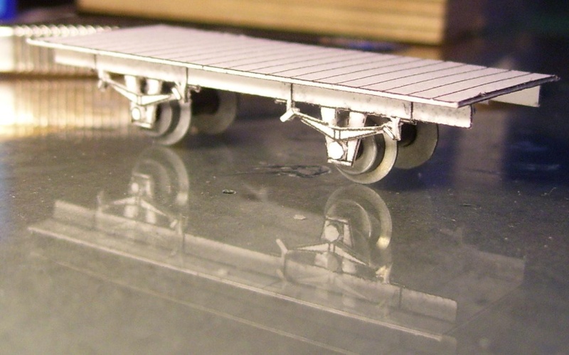

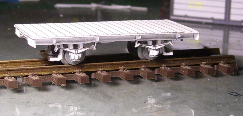

Langsam mit der Rahmen Konturen an!
Mein Mitarbeiter wollte auch mal fahren
Ja die Winkelbleche sind etwas wellig...

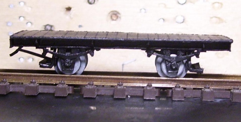

Nach dem Lackieren. Jetzt sieht man sehr schön den ersten Teil des Bremsgestänges von der Heberleinbremse.

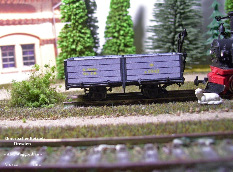

Ich gebe zu, er könnte detailierter sein! Aber ICH bin mit dem ersten Wagen zufrieden!
* Wer sonst hat meine Flüche gehört?
Die Rollen sind noch zu niedrig. Sie müssten 3-5 mm höher...
Die Aufschrift ist leider nur schwer abzulichten. Da steht aber das drauf wie auf dem Rittersgrüner Wagen.
Die Trichterkupplung fehlt noch.
Die Rollen bekomme ich einfach nicht fokusiert!
Bei etwas mehr Abstand passt der richtig gut zu meiner VI K!
Das war es aus den Elb'schen Wagenwerken

Na der sieht doch schon mal ganz gut aus Tommy,
was allerdings auffällt, sind die fusseligen Schnittkanten bei den Seitenwänden!

sieht prima aus Tommy,
die fusseligen Kanten hat
bestimmt Dein Mitarbeiter ausgeschnitten.
Das Gelb der Beschriftung kommt nur nicht so zur Geltung
wie auf dem Original

Die fusseligen Wänden kommt - denke ich mal - einmal von einer nicht (mehr) scharfen Klinge, aber auch durch die Nahaufnahme.
Zum Wagen: das Teil gefällt mir gut! Erinnert mich an meine Versuche, die Wagen der Neuwieder Kreisbahn nachzubauen, bloß ich war ja a) "fauler" und nahm ein umgeschnippeltes Minitrix-Fahrgestell und b)
baute ich in Plastik - der Kartonbogen war nur ne Schnittvorlage

der Wagen gefällt mir gut. Vielleicht könnte man die Schnittkanten mit ganz feinen Schmiergelpapier entschärfen?
LG Dietmar
LG Dietmar

Dieter, welcher Bahnhof ist das?
Bei den Kanten werde ich mal sehen was ich tun kann...
Re: Auf zu neuen Ufern... offener Güterwagen, Gattung 777 der K. Sächs. Sts. E.B.
Tommy das ist der Bahnhof Oberrittersgrün die Empfangshalle.
Ab 1937 stande an der Seite Oberrittersgrün dran.

oh Tommy, da haste dir ja was angetan...hab grad geguckt
wie klein die dinger sind.....brrrrrrr......horrible......
dafür ist der Wagen aber schon toll geworden.......
schwierig mit den Kanten......neues Skapell hätte
sicher dem Schnitt gutgetan...aber hängt auch bisserl mit dem
Papier zusammen.....manche Sorten haben die eigenschaft
zu fusseln......da mußt du nicht unbedingt was für können.....
für mich siehts gut aus....weil mans in der Originalgröße
nicht wirklich sieht......
deshalb dickes Lob.......

Tommy, ein schönes Modell.
Wie Ossi schon sagt solltest Du ein anderes Papier nehmen. Evtl. verdoppeln. Oder die Zeichnung auf Bristol Karton kleben.
Ansonsten ein schönes Modell

Das Skalpell habe ich selbst immer wieder nachgeschliffen. Aber dass das gerade in die Richtung fusselt, wo das Skalpell aufsetzte...
