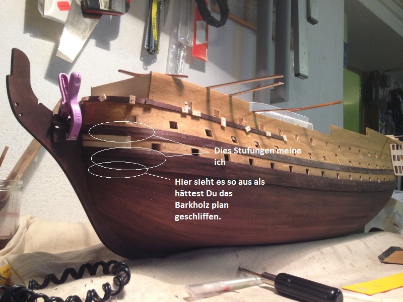

Beitrag von Cpt. Tom Mi 26 Feb 2014, 12:05
Servus Helmut,
Du hast im Bugbereich Stufungen in den Bark oder Bergehölzer, wenn Du die jetzt schleifst und danach wieder mit Beize nachbesserst, würde ich das ganz vorsichtig machen. Sonst hast Du wieder eine unterschiedliche Farbgebung. Auf der anderen Seite würde ich die Leisten vorher anphasen, dann hast Du normalerweise keine Stufungen drin. Gefällt mir aber was ich da sehe, hast Du die Barkhölzer genagelt oder hast Du Holzdübel gesetzt?? Das kann ich nicht genau sehen Very HappyVery Happy

Beitrag von wackeldackel Mi 26 Feb 2014, 23:27
Meinst du, wegen den Stufungen im Bugbereich, die unteren oder mittleren Berghölzer? Bei den unteren bin ich schon einmal mit dem Schleifpapier nachträglich drübergegangen. Da gabs anschließend, nach dem Beizen, einen geringen farbl. Unterschied.
Zu der Befestigung: Ich wende das gleiche Prinzip an, wie bei der Beplankung. Bei dem ersten, der letzten beiden Bilder kannst du das event. bei den oberen Berghölzern, im Bugbereich erkennen. Ich nehme kurz Stücke von übrig gebliebenen Planken, versehe diese mit einem Nagel und diese nehme ich als Befestigungstücke. Die Stellen wo die Berghölzer befestigt werden sollen, werden vorgebohrt. Nach der Trocknung des Leimes ziehe ich diese Haltestücke samt Nagel wieder raus.
Ich danke dir für deine kostruktive Kritik, genau das ist es, was mir hier im Forum weiterhilft.  Cool  Vielleicht kannst du mir die Stellen der Stufen mal bildlich einkreisen ?

Beitrag von Cpt. Tom Do 27 Feb 2014, 08:07
Ich habe Dir ein Bild angehängt Helmut Very Happy
Die Frage mit den Nägeln hat sich erledigt, Du setzt Messingnägel ein wenn Du fertig bist. Das hatte ich gemeint Very HappyVery Happy
Blöde, jetzt sieht man es nicht mehr so gut aber auf Deinem Original wirst Du es erkennen...:!!

Beitrag von wackeldackel Do 27 Feb 2014, 19:47
@ Cpt.Tom ....ich habe die unteren Berghölzer noch einmal von vorn bis hinten mit 360er Schleifp. abgeschliffen. Mal sehen, ob das dann besser aussieht Very Happy

@ Cpt. Tom, nochmal wegen den Stufen, ich hab so das Gefühl, dort wo die benachbarten Leisten nicht richtig eng zusammenliegen, dringt mehr Beize in das Holz, als an den anderen Flächen. So sehen die Stöße zum Teil dunkler aus. Zumindest hatte ich die unteren Berghölzer noch einmal geschliffen und gebeizt.
