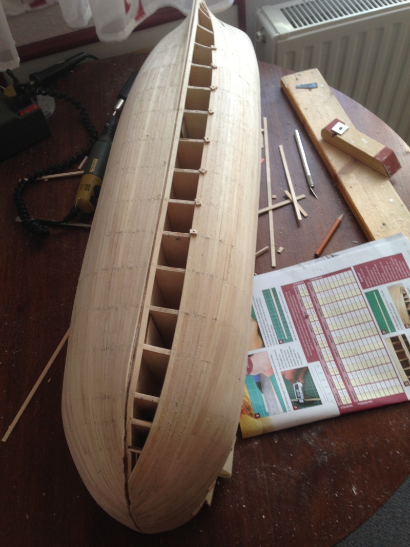

Beitrag von wackeldackel Sa 20 Jul 2013, 22:54
......endlich eine Seite fertig mit beplanken       Winker 3

Beitrag von karl josef Sa 20 Jul 2013, 23:13
helmut,das sieht sehr sauber aus Cool
glaube nicht das da viel zu schleifen ist Winker 2

Beitrag von meninho So 21 Jul 2013, 04:01
wackeldackel schrieb:......endlich eine Seite fertig mit beplanken       Winker 3
den Moment als der Rumpf geschlossen war hatte ich auch gefeiert  Prost
sieht gut aus, da machts richtig spass Beifall

Beitrag von JesusBelzheim So 21 Jul 2013, 13:17
Das sieht sehr sauber aus Helmut, klasse Bravo

Beitrag von Victorius So 21 Jul 2013, 23:41
Sehr schön gemacht! Bravo Der erste große Meilenstein ist dann bald geschafft!
