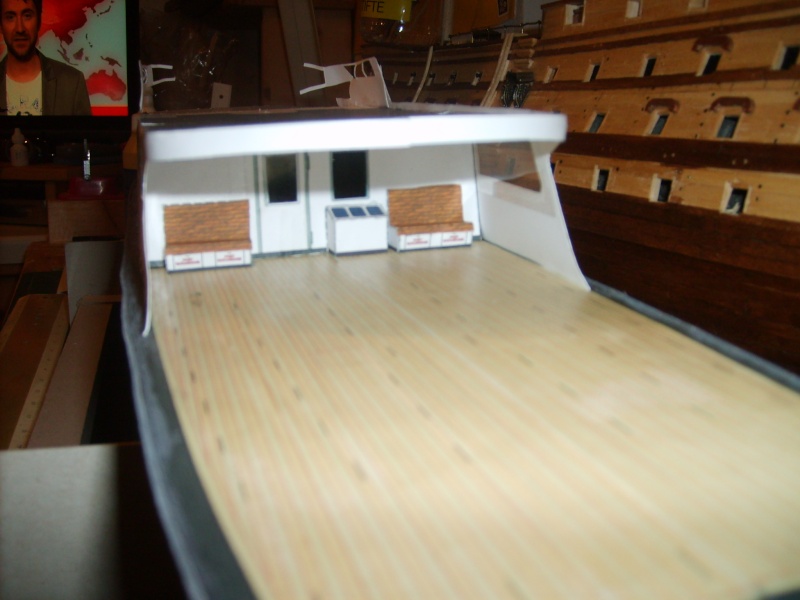

Hallo Kartonisten,
ich habe mir mal die Lilla Weneda vorgenommen, gibt es ja als kostenlosen Download. Da ich es aber lieber etwas größer mag, (komme dann besser mit den Details klar), habe ich mir die Bögen auf 200 % skaliert.Die Spannten und das Deck habe ich auf 1,5 mm Graukarton geklebt, so ist das Ganze eine stabile Sache. Ich zeige hier mal ohne große Worte die ersten Bilder.
Der Rumpf wurde das erste Mal mit Klarlack überzogen.

Schön, dass sich mal jemand diese Lady vornimmt. So viel wurde schon darüber geschrieben, aber ich habe noch keinen einzigen Baubericht gefunden. (Offen gestanden, bei mir liegt sie auch auf Halde, ich würde sie aber auf 40% verkleinern und als WL-Modell bauen )
Deine Baufortschritte gefallen mir. Hast Du die Bullaugen ausgestochen? Das ist für mich aus den Fotos nicht ganz ersichtlich.

Hallo Peter,
ich brauch es halt meiner Optik wegen immer etwas größer Die Bullaugen sind ausgeschnitten und wurden dann mit schwarzem Karton hinterlegt. Durch zwei Schichten Klarlack kommt dann nachher der "Fensterglanz"

da hast Du dir ein schönes Schiff zum Bau ausgesucht. In 1:200 zum üben, und dann das Modell 1:100 mit RC, das wäre doch etwas...
Aber die Idee mit dem schwarzen lackierten Karton für die Bullaugen ist bestimmt erste Wahl. Hast Du das Achterdeck auf Fotopapier ausgedruckt oder auch mit Klarlack behandelt?

ja, als RC Modell würde die sich auch gut machen. Das Deck ist auch mit Klarlack überzogen. Das ganze Schiff wird am Ende noch einmal komplett mit Klarlack behandelt, dann ist es sogar wasserfest.

Die ersten Einbauten sind am Platz und die Kabine nimmt auch langsam Gestalt an. Für die Fenster habe ich Overhead-Folie verwendet. Die ist zum einen glasklar und außerdem sehr flexibel, wichtig bei dem runden Aufbau.
Es sieht alles noch ein bisschen depositioniert aus, das gibt sich aber mit den weiteren Einbauten und dem Dach, das auch wieder mit Graukarton verstärkt wird.

So, hab ein bisschen weiter gebastelt. Leider sieht man die Inneneirichtung trotz der vielen Fenster rundrum nur bei guter direkter Beleuchtung. Entschuldigt, wenn die Bilder nicht so scharf sind, ich sehe das nicht mehr so genau, muss in Zukunft Kevin die Fotos machen lassen.
