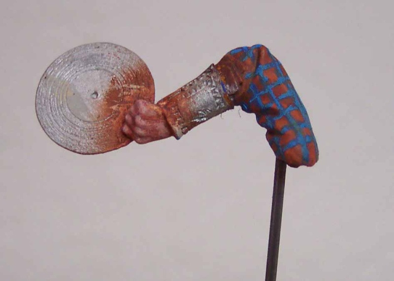

Als nächstes widmete ich mich dem Hemd.Hierfür bemalte ich es zuerst komplett in Rot.Auf einer Acrylbasis aus orange setzte ich die tiesten Schatten zuerst mit caput mortuum.Danach folgten dann 2 Aufhellungen durch beimischen von Cadmiumrot hell.Die Lichter malte ich mit Cadmiumrot hell dem ich dann allmählich Cadmiumgelb hell beimischte (insgesamt 3 Abstufungen).Nachdem alles getrocknet war, malte ich die blauen Streifen zuerst mit mittelblau (Acryl) vor und setzte dann die Lichter mit ultramarinblau, dem ich allmählich himmelblau zumischte (insgesamz 4 Schichten).Da mir aber im Moment das blau noch zu "quietschig" wirkt werde ich noch ein Washing darüberlegen.Doch dazu später mehr.Hier die Bilder:
So das ist der aktuelle Stand.Ich hoffe meine Erklärungen waren einigermassen nachvollziehbar.

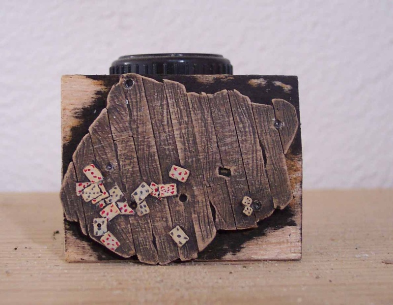

so hier mal ein kleines update meiner Bemühungen.Da die Figur reichlich Zubehör enthält, muss das ja auch bemalt werden.Hier zunächst die Base, die zwar für meinen Geschmack etwas zu klein ist aber so gut ausgestattet, daß ich sie einfach nahmen muss.
Hier mal ein Bild:
