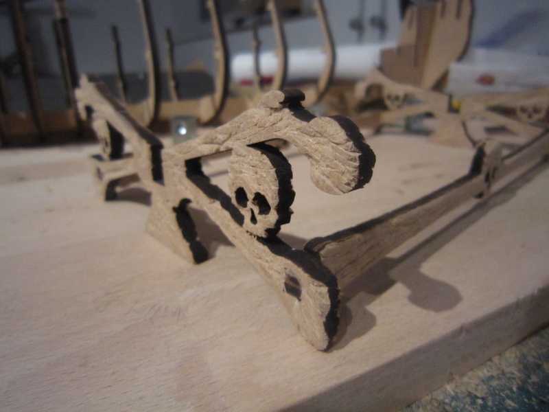

Beitrag von schuerfwunde am So 14 Okt 2012, 21:19
hiho,
es ging etwas weiter
Leider habe ich in Ausgabe 5 die Teile von Ausgabe 6 vorgefunden und natürlich in Ausgabe 6 die richtigen.
Somit habe ich keine Teile der Ausgabe 5 und muss mich erstmal mit Hachette in Verbindung setzen shocked
Da der Schiffständer aber da war, habe ich dieses Projekt schonmal vorgezogen.
Mir ist bei der Pearl wichtig das es realistisch aussieht.
In meinen Augen sieht die Pearl alt und verwaschen aus. Das Holz vor allem sehr verwittert und teils vermodert.
-->also muss der Schiffständer auch diesen Look haben !
hier die Bilder von der Bearbeitung der Schiffständerteile:
Normal MDF und drunter schon vorbearbeitet
Dazu habe ich "Freihand" einen kleineren Stechbeidel und eine Messingbürste verwendet
Ich hoffe es kommt auf den Bildern rüber Winker 2
--> über die Farbgebung bin ich mir noch nicht ganz schlüssig. Ob es eher Schwarz wird mit Herausheben der Maserung oder eher ins graue geht...
Aber dafür habe ich ja Zeit.
Wie schon an anderer Stelle beschrieben, werden die Augen der Totenköpfe noch eine rote LED Beleuchtung bekommen.
Ich muss mir da allerdings bei den geplanten Elektro-Features schon mal eine Art der Steuerung überlegen ...
gruss Markus

Beitrag von Stahlschiffbauer am So 14 Okt 2012, 21:24
Interessante Optik , sieht nicht schlecht aus .
Wieder eine Idee es anders zu machen .
Gruß Mario

Beitrag von Planke am So 14 Okt 2012, 21:33
Also das gefällt selbst mir sehr gut,100 mal besser als dieses Sterile glatte MDF.Ich wollte ja den Ständer nicht bauen,aber jetzt bin ich am überlegen.
Gruß Wolfgang

Beitrag von Kapitän zur See am So 14 Okt 2012, 21:39
Hallo Markus, die alterung hast du klasse hinbekommen.Ich würde wohl mit einem Grau das Holz darstellen und die Vertiefungen in Schwarz absetzten.
Kapitän zur See

Beitrag von ml-modell am Mo 15 Okt 2012, 07:51
dein bearbeiteter ständer gefällt mir richtig gut, markus. bin schon auf die lackierung gespannt.

Beitrag von schuerfwunde am Mo 15 Okt 2012, 15:09
hiho,
freut mich richtig das es Euch gefällt ! Winker 2
Bei der Farbgebung stoße ich aber noch vor ein weiteres Problem:
Beize oder Farbe?
Und wenn Farbe --> was für welche ?
Wasserfarbe, Acrylfarbe, Revell Enamel Farbe ???
Bin mir da echt unschlüssig, bisher habe ich immer nur Kunststoff lackiert/bepinselt
Vielleicht habt Ihr eine Idee/Erläuterung für mich?
gruss Markus

Beitrag von Madmak220 am Mo 15 Okt 2012, 16:16
WOW!!! Sieht klasse aus!
Ich würde es beizen. Eiche Dunkel, oder so.

Beitrag von Kapitän zur See am Mo 15 Okt 2012, 18:48
Hi,ich habe vor mir noch ein Sockelbrett zumachen,wollte daher fragen ob es OK für dich wenn ich deine Technik hier kopieren darf.
In sachen Farben hab ich bisher immer Acrylfarben oder Beize in sachen Holz benutzt und bin gut damit zurecht gekommen....^^

Beitrag von Kapitän zur See am Mo 15 Okt 2012, 19:42
Naja obs besser wird glaub ich nicht,hab leider nur die möglichkeit die Riefen mit ner Holzrasbel zumachen,aber ok das Brett braucht auch nicht zustark abgenutzt aussehen.
Nochmal zu den Farben,ich werde auf jeden Fall Acryl Farben nehmen,da sie nicht stinken(Frau sitzt neben mir und meckert über jede geruchsbildung....^^).Ich werde mit nen dunklen Grau anfangen und dann mit immer Heller werdenden Grautönen das Brett trockenbürsten um einen verwitterten effekt zuerziehlen,zum Schluss kommt dann Schwarze Holzbeize ins Spiel die ich sehr stark mit Wasser verdünnen werde,damit sie sich in die Maserung einzieht.Zumindest so der Plan,mal sehen obs was wird.Wenn nicht,das Brett hat nut 1,20 € gekostet.

Beitrag von schuerfwunde am Mo 15 Okt 2012, 20:19
hiho
wirklich Beize noch nach dem Acrylbemalen?

Beitrag von Kapitän zur See am Mo 15 Okt 2012, 20:36
Da sie aüsserst flüssig sein wird,dient sie nur um in die vertiefungen zulaufen.Sie sollte nur noch geringen einfluss auf die Acrylfarbe haben.
Wie gesagt,ich werds mal probieren und dann bescheid geben wie es geklappt hat.

Beitrag von ml-modell am Di 16 Okt 2012, 08:58
@oli
mit der beize auf acryl solltest du vorher auf einem teststück probieren, damit du dir sicher sein kannst, das das lösungsmittel der beize den acryllack nicht angreift und dir deine oberfläche ruiniert. sollte das der fall sein, kannst du für das wash auch mit terpentin verdünnte enamel- oder ölfarbe nehmen, dann bist du auf der sicheren seite.

Beitrag von Kapitän zur See am Di 16 Okt 2012, 09:11
Die Baize die ich mir besorgt habe ist auf Wasserbasis,sollte daher kein Problem sein.
Aber danke für den Tip.

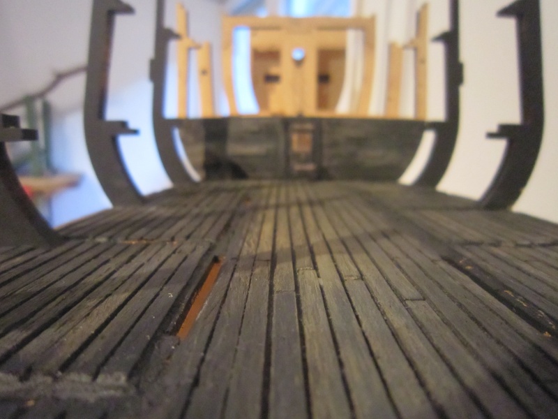

Beitrag von schuerfwunde am Do 27 Dez 2012, 16:43
Hiho,
ich lade Euch ein mit mir das Unterdeck meiner Pearl; wie sie für mich sein soll; anzusehen und mir dabei etwas über die Schulter zu schauen. Winker 2
--> bitte bedenken: Für mich ist die Pearl ein altes vermodertes und ständig stümperhaft repariertes Piratenschiff.
Wobei ich sagen muss das mir die Beplankung doch etwas zuuu arg stümperhaft gelungen ist...
Die Planken hätten ruhig dichter liegen können
Sooo, hoffe es gefällt und der Eindruck den die Pearl erwecken soll, kommt auch so rüber. Pfeffer
gruss Markus

Beitrag von Kapitän zur See am Do 27 Dez 2012, 16:54
schuerfwunde schrieb:bitte bedenken: Für mich ist die Pearl ein altes vermodertes und ständig stümperhaft repariertes Piratenschiff.
So kommt es auch rüber....^^
mir gefällts

Beitrag von karl josef am Do 27 Dez 2012, 17:06
markus,die ist aber schön dreckig geworden 2 Daumen

Beitrag von John-H. am Do 27 Dez 2012, 17:55
Hallo Markus,
das ist ja ein richtiger Seelenverkäufer, Wink
gefällt mir deine Version! Bravo
