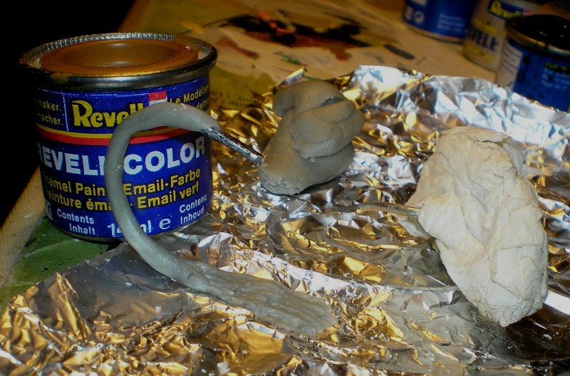

Beitrag von Falkenauge am Di 21 Aug 2012, 14:27
Hallo Freunde,
mittlerweile steht der Rumpf-Dummy auf allen Vieren:
Bison-Kuh in eigener Modellierung für die Figurengröße 7 cm 137a5_10
Bison-Kuh in eigener Modellierung für die Figurengröße 7 cm 137a6_10
Kopf und Schwanz will ich extra modellieren und zum Schluss ansetzen. Für den Kopf schnitt ich mir wieder einen Pappquerschnitt aus:
Bison-Kuh in eigener Modellierung für die Figurengröße 7 cm 137b1_10
Bison-Kuh in eigener Modellierung für die Figurengröße 7 cm 137b2_10
Beim Schwanzdraht zeigt die schwarze Markierung an, wie tief die Befestigung eingesteckt werden soll:
Bison-Kuh in eigener Modellierung für die Figurengröße 7 cm 137c_m10
Nun lasse ich erst mal wieder alle Klebeverbindungen in Ruhe aushärten.

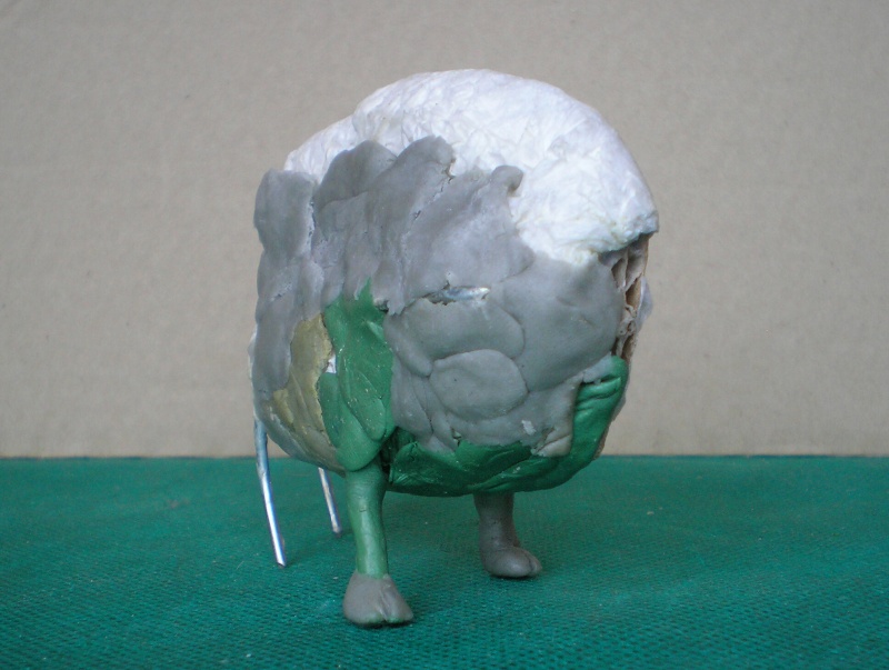

Bison-Kuh in eigener Modellierung für die Figurengröße 7 cm Empty Re: Bison-Kuh in eigener Modellierung für die Figurengröße 7 cm
Beitrag von Falkenauge am Di 19 März 2013, 14:51
Nun wechselte ich zur linken Seite. Von dem fast fertigen Huf ausgehend modellierte ich mich wieder um das Vorderbein herum bis zur Brustmitte mit den schon fertigen Zotteln und hoch bis zur linken Schulter. Der Modellierstopp an der Schulter ergab sich aus der Menge an vorbereitetem APOXIE SCULPT.
Bison-Kuh in eigener Modellierung für die Figurengröße 7 cm 137e4h10
Bison-Kuh in eigener Modellierung für die Figurengröße 7 cm 137e4h11
Bison-Kuh in eigener Modellierung für die Figurengröße 7 cm 137e4h12
Als nächstes war also die Vervollständig der linken Schulter fällig. Danach modellierte ich die vordere Brustfläche mit dem Hals und den Bereich des dickeren Fells auf den Flanken und dem Rücken. Vorne und auf der linken Seite blieb eine Fläche zum Ansatz des isolierten Kopfes frei von Fellstruktur. Außerdem nutzte ich den Rest des zusammengekneteten APOXIE SCULPT, um die Grundstruktur der beiden Hinterbeine zu gestalten.
Bison-Kuh in eigener Modellierung für die Figurengröße 7 cm 137e4h13
Bison-Kuh in eigener Modellierung für die Figurengröße 7 cm 137e4h14

Noch am selben Abend begann ich auch mit der Grundstruktur des Schwanzes. Eine gleichmäßig sich verjüngende Schnur zu modellieren, empfinde ich als besonders schwierig. Ohne Drahtinnengerüst könnte man sie auf einer Fläche ausrollen, aber die zusätzliche Stabilisierung erscheint mir wichtig. Um die Schwanzquaste möglichst aufgefächert zu gestalten, modellierte ich zuerst ganz flach nur eine Seite.
Bison-Kuh in eigener Modellierung für die Figurengröße 7 cm 137f1_10
Während der erste Modellierungsschritt des Schwanzes trocknete, nutzte ich den Rest des angemischten APOXIE SCULPT, um das Grundgerüst des Kopfes zu umhüllen.
