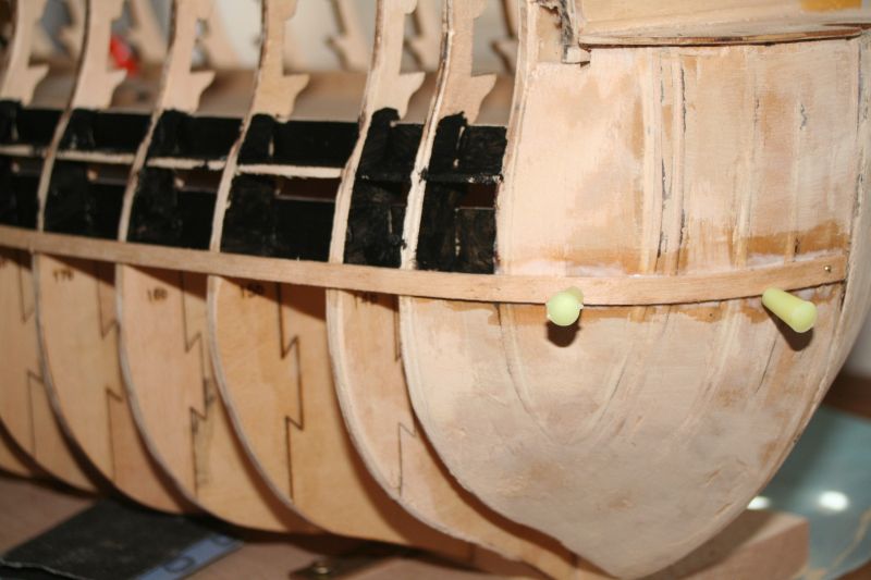

Habe gestern und heute mal ein bisschen mit Balsa experimentiert, den Bugbereich aufgefüllt, gestrakt, gespachtelt und geschliffen. Die rechte Seite kommt natürlich auch noch dran....!!
Hier geht es mir hauptsächlich um den Bereich oberhalb des untersten Batteriedecks, der Rest folgt wenn sie auf dem Kopf steht.... Very HappyVery Happy
Hier die Bilder dazu:

Bauzeit insgesamt: 10 1/2 Stunden

Beitrag von Pulveraffe Mi 31 Jul 2013, 11:22
Sieht gut aus! Wird wohl ein Vollschiff? sunny

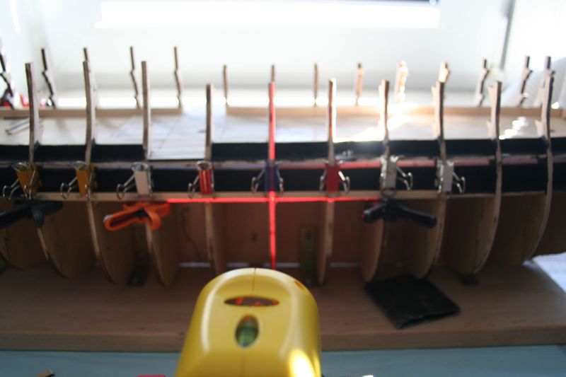

Da heute, bis vor einer Stunde, unser Internet ausgefallen ist, kommt jetzt die geballte Ladung an Bildern....Very Happy Very Happy Very Happy Very Happy
Ich denke wenn John Lock (Baumeister der Vic) oder sein Nachfolger 1762 Edward Allin das schon gehabt hätte dann hätten sie es auch eingesetzt. Im Zeitalter der Laservermessung habe ich mir erlaubt ein Lasergerät einzusetzen und war erstaunt wie gerade die Spanten und die Decks sind.

Dann habe ich mir gedacht das es doch mal was anderes wäre die Stückpforten jetzt schon auszuschneiden. Ist in diesem Stadium doch um vieles einfacher.....stimmt, für die ganze Seite, bis auf die beiden vorderen, habe ich geradmal eine Stunde gebraucht. Vom anzeichnen bis zum schleifen....genial. Das werde ich auf jedenfall bei den oberen Stückpforten auch so machen. Den kleinen Rest an der Leiste die obendrüber kommt werde ich mit meinen kleinen Feilen dan rausfeilen.....!!!! Ein bisschen muss ich die ein oder andere noch nachbearbeiten. Auf einem Bild sieht man meine selbstgemachte Schablone und die Säge die ich benutzt habe
und hier die Bilder:

Beitrag von JesusBelzheim Fr 02 Aug 2013, 02:21
Das sieht bisher sehr gut aus Tom Bravo
Hast du die erste Leiste auch genau bündig mit dem Deck gemacht?
Sonst stimmen später die Stückpforten für die 12 Pfünder nicht  Very Happy

Beitrag von Cpt. Tom Fr 02 Aug 2013, 07:34
Danke Dir Peter, die ersten drei Planken sind bündig mit dem Deck. Das war nach vorne hin wirklich perfekt gerade, nur nach achtern, im letzten Drittel, war ein kleiner Anstieg des Decks. Ich habe den Laser eigentlich nur im Bugbereich einsetzen wollen, da die Abachileisten sich ja nach links oder rechts weg drehen. Denn jeder Millimeter Unstimmigkeit kann sich schnell zu einem Zentimeter entwickeln.

Beitrag von Darwins Beagle Fr 02 Aug 2013, 13:47
Laser!!! Wow. Das wird ne ganz genaue Geschichte Mr. Skywalker Very Happy . Super Idee. Habe ich so auch noch nie gesehen.
Zum Glück war Darth Vader nicht in der Nähe, sonst wäre der Strahl durchs Holz gegangen. Super Fortschritte. Bravo
