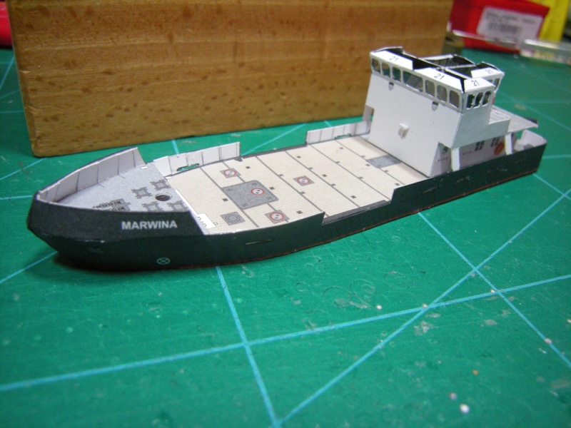

Aber schön der Reihe nach. Die Bordwände habe ich ausgeschnitten, Fenster ausgestochen und verglast, und dann sämtliche notwendigen Kanten gefärbt.
Vorrunden und verkleben der Schwalbenschwänze war der nächste Schritt und dann anpassproben, eine nach der anderen, bis sie wirklich genau passen und mir klar ist, wie ich vorgehe. Als Referenzpunkt nehme ich die hintere Kante des seitlichen Ausschnittes (wie auch immer man diesen nennt...)
Hier bringe ich die Bordwand mit Sekundenkleber an, nachdem sie genau ausgerichtet ist. Und nun fahre ich Schritt für Schritt nach vorne und nach hinten.
Dasselbe auf der anderen Seite. Leider entstet vorne ein Spalt von etwa einem Millimeter, den ich aber zu 100% mir zuschreibe. Hinten passt es hervorragend aufeinander, und auch seitlich, wo die Seitenwände des Ruderhauses mit den Bordwänden angebracht werden ist die Passgenauigkeit verblüffend gut. Es passt wirklich auf den zehntel millimeter, überall!
Auch die ausgeschnittenene Speigatten die auch am Schanzkleid ausgeschnitten wurden passen perfekt aufeinander.
Der Spalt am Bug muss ausgeflickt werden, aber auch gut ausflicken kann eine Kunst sein, oder?
Insgesamt bin ich trotzdem sehr zufrieden, habe ich doch erst sehr wenige solche Bordwände angebracht. Und besser geht es (fast) immer noch. Und ich weiss wenigstens, was ich falsch gemacht habe, dass der Spalt entstand. Ich habe beim nach vorne arbeiten die Bordwand wohl zu wenig straff in die Rundung eingeklebt.
Und so kann ich glücklich und zufrieden ins Bett
Eine gute Nacht wünsche ich allen
Peter

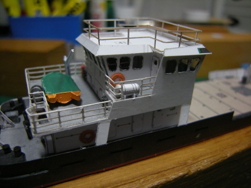

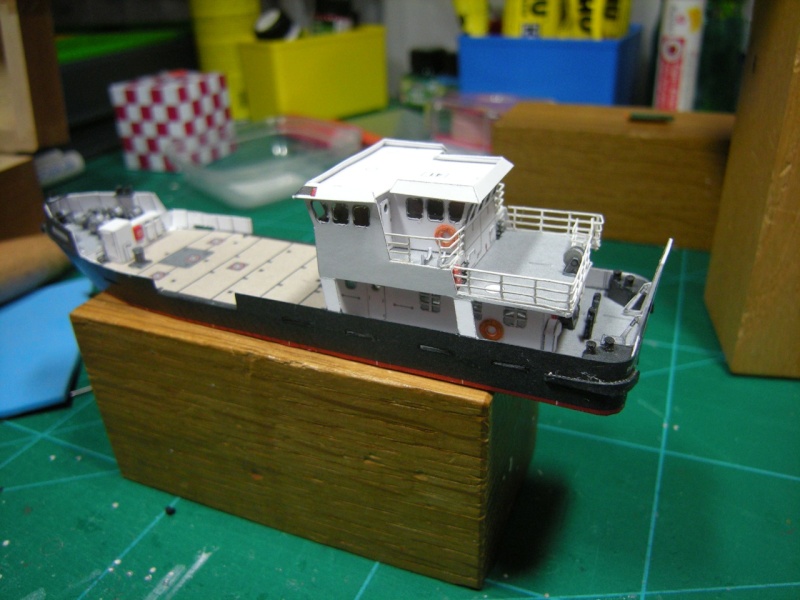

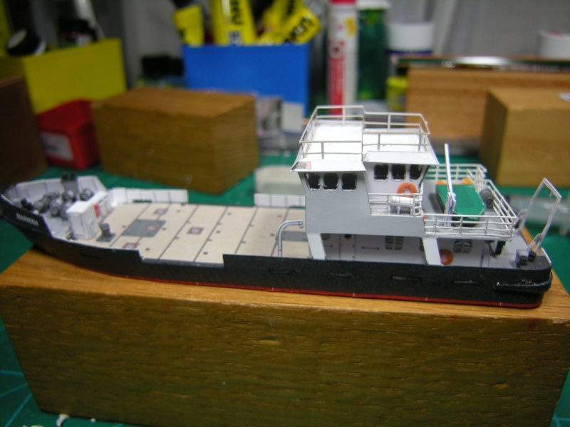

Nachdem ich nun das Dach und die Sonnenblende aufgesetzt hatte, ging es los mit dem wahren Fitzelkram.
Davon waren die beiden Aufbauten vor dem Backdeck (ich gehe beim einen davon aus, dass es das stille Örtchen ist) noch die "gröbsten" Dinge
Sechs baugleiche Winden und eine Ankerwinde waren zu bauen. Der Originalbogen sieht hier einfache Kästen mit Aufdruck vor, im Detailbogen sind sie etwas plastischer vorhanden. Natürlich wähle ich diese Variante.
Den Niedergang vom Ruderhasu stelle ich entgenge bieder Bögen voll plastisch dar und ergänze ihn mit einer Standradreling die ich etwas anpasse.
Auch die Reling um die noch zu bauenden Rettungsinseln, sowie auf dem ersten Oberdeck nehme ich aus standard-LC-Sätzen.
Für die total neun Poller wende ich meine von mir geliebte Moosgummimethode an. Ich stanze mit dem Screwpunch aus 1,5mm Moosgummi Rondellen aus, die locker als Poller durchgehen.
Trossführung und "Bügel" (?) (Ich bin und bleibe eine Landratte...) am Heck werden ebenso montiert wie die selbstgeschnitzten (sind im bogen nicht vorgesehen) Lager für die Rettungsinseln.
Nun fehlen noch Ladevorrichtungen, Kran mit Schlauchboot sowie die Bstückung des Peildecks.
Dazu mehr gegen Ende der Woche. Bis dahin allen frohes Basteln

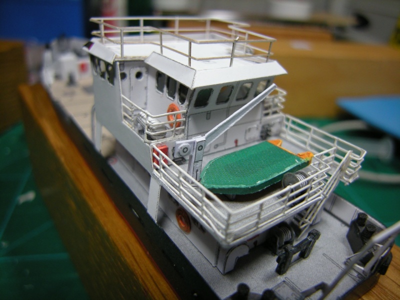

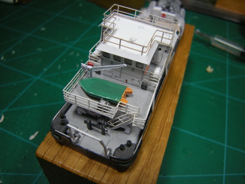

Nun ist auch für die Sicherheit an Bord gesorgt. Ich habe das Schlauchboot samt Kran und die Rettungsinseln samt Lager gefertigt.
Ein kleiner Kran BB vor dem Dekcaufbau kam auch an Bord. Dann habe ich auf dem einzigen Originalfoto das zu finden ist festgestellt, dass auf dem Peildeck eine Reling inkl. Gestell für Sonnenselgel ist. (Im Bogen nicht voregeshen.
Die Reling bringe ich an, auf das Sonnensegel verzichte ich. Ich wüsste auch nicht, wie ich so etwas hangeschnitzt und einigermassen dezent hinkriegen sollte
So Langsam werden die Teile auf den Bögen übersichtlich. Und in Gedanken fange ich schon wieder an Bögen durch zu blättern, und zu überlegen, was als nächstes meiner Schere zum Opfer fallen soll
Wünsche allen einen schönen Tag[img][/img][img][/img][img][/img][img][/img]

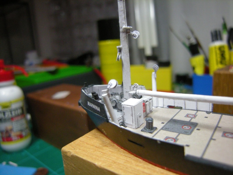

So, Leute, das Schlauchboot-Problem ist gelöst. Wenn auch nicht so wie geplant
Ein zweiter Versuch, ein von einem anderen Bogen ausgeliehenes Schlauchboot zu bauen ist gescheitert. Diesmal nicht an der Qualität, die war soweit (für mich) OK, aber als ich fertig war habe ich festgestellt, dass das Ding nur 2/3 der erforderlichen Grösse hatte. Da habe ich irgendwie was falsch skaliert und nichtmehr beachtet.
Dann habe ich auf zwei Fotos die ich nun doch noch gefunden habe, gesehen, dass das Schlauchboot mit einer blauen Persenning zugedeckt ist. Also habe ich kurzerhand mit blauem Seidenpapier eine solche gemacht, über das Schlauchboot geworfen und mit dem Kran "verschnürt". Ich war selber vom Ergebnis positiv überrascht und werde es so lassen.
Demnächst mehr mit Fitzelkram
Bis dann[img][/img]

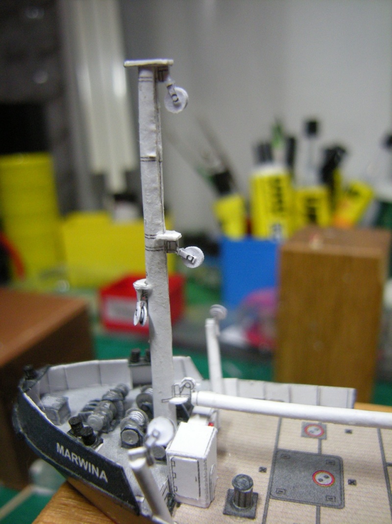

Re: Langzeitprojekt moderner Hafen 1:250
Danke Jungs, mir gefällt es auch!
Hallo Leute
Langsam geht es an den Endspurt. Der Antennenmast ist hier etwas einfacher gehalten, wie bei der "Mars". Mit einer LC-Leiter wird er noch etwas verfeinert. Der Mast auf dem Backdeck mit dem Ladebaum und zwei seitlichen "Hilfmasten" machen mir dann schon etwas mehr Kopfzerbrechen. Masten rollen und sauber verkleben ist nach wie vor mein zweiter Angstgegner. Und wenn der Mast dann noch konisch sein soll...
David sieht hier vor, die "Naht" nicht stumpf zu verkleben, sonder hat eine Klebelasche angebracht.
Na, man ist ja Goldschmied, also weg mit dem Ding, sieht doch viel schöner aus, stumpf und ohne Übrlappung zu verkleben.

Hallo Leute
....zum Glück habe ich den Bogen in zweifacher Ausführung. Im Zweiten Anlauf habe ich dann auf David gehört und seine Variante gemacht. Zu MEINER Zufriedenheit. Andere können das wesentlich besser, aber für mich reicht's.
Bei den anderen Bäumen habe ich dann von Anfang an diese Variante gewählt und war froh um diesen Entscheid.
Und dann kamen die Umlenkrollen. Diese habe ich eigentlich ohne die erwarteten Probleme recht gut (für meine Verhältnisse) hinbekommen.
An ihren Platz gebracht und die Masten gesetzt nun ein paar Bilder vor dem Enspurt. Die Vertäuung (nennt man das so?) der Ladevorrichtung und die beiden Tonnen fehlen noch, dann wird Flagge gehisst. Wird aber wohl gegen Ende der Woche.
Bis dann, allen einen schönen Abend[img][/img][img][/img][img][/img][img][/img][img][/img]
