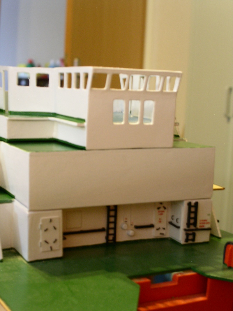

Beitrag von storebaelt Sa 08 Feb 2014, 14:26
Es gibt mal wieder einen kleinen Fortschritt. Die Front vom Brückenhaus ist endlich fertig und das ganze auch verklebt und Lackiert mit dem Deckshaus darunter. Die ersten Klappen sind montiert bevor das ganze noch einen Klarlack übersug in seidenmatt bekommt.
Noch ein Bericht über den Bau der ETV Waker in 1:75  - Seite 4 Bild_019
Noch ein Bericht über den Bau der ETV Waker in 1:75  - Seite 4 Bild_020
Noch ein Bericht über den Bau der ETV Waker in 1:75  - Seite 4 Bild_021
Noch ein Bericht über den Bau der ETV Waker in 1:75  - Seite 4 Bild_022

Noch ein Bericht über den Bau der ETV Waker in 1:75  - Seite 4 Empty Re: Noch ein Bericht über den Bau der ETV Waker in 1:75
Beitrag von John-H. Sa 08 Feb 2014, 14:44
Das sieht sehr gut aus was du da gemacht hast Oli! Bravo
Der Rauch bleibt kalt Oli! Wink
Aber warum Kunststoff und nicht Messing oder Kupfer Question
Beitrag von storebaelt Sa 08 Feb 2014, 20:24
Danke fürs Lob John na wenigstens einer der mir noch treu bleibt.
Ich hab gerade ein passendes Kunstoffrohr da und zweitens ist es leichter als Messing oder Kupfer um möglichst viel Gewicht im oberen Bereich zu sparen auch wenns nur ein paar Gramm sind.

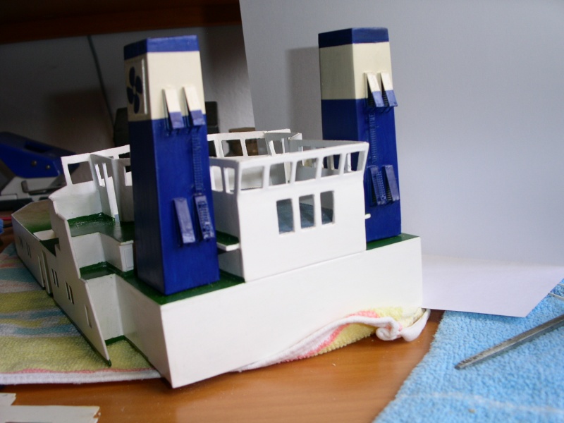

Beitrag von storebaelt Do 20 März 2014, 20:49
In der Zwischenzeit hab ich mich auch mal an den Schornsteinen ausgelassen. Auch die Waker hat im Laufe Ihres Lebens ihr Aussehen etwas geändert. In der Anfangszeit waren die Schornsteine kpl. blau und trugen das Smit Logo. Später haben die Schornsteine eine elfenbeinfarbige Banderole bekommen mit einer Schraube als Logo. Ich hab mich für die etwas schwierigere Version entschieden mit der Schraube. Es fehlen noch die Schornsteinkappen und die Scheinwerfer an der Rückseite die kommen später dran. Die Lüftungsgitter sind aus Kabelbindern entstanden. Die Kappen aus 0,25 mm Plastikstreifen. Die Abstandshalter dünne Messingstifte und die Leitern sind aus Ätzteilen entstanden und wurden zusätzlich noch mit Abstandshaltern und einem Mannring ausgestattet. Das Logo wurde von einem org. Bild entnommen am PC bearbeitet als Decal ausgedruckt und später mit dem passendem Blau überlackiert.
Noch ein Bericht über den Bau der ETV Waker in 1:75  - Seite 4 Bild_026
Die Schornsteine sind unten mit jeweils 4 Gewindestangen versehen
1mm und werden auf dem Deck verschraubt.
Noch ein Bericht über den Bau der ETV Waker in 1:75  - Seite 4 Bild_027
Noch ein Bericht über den Bau der ETV Waker in 1:75  - Seite 4 Bild_028
So soll es mal aussehen
Noch ein Bericht über den Bau der ETV Waker in 1:75  - Seite 4 Bild_029
und das ganze noch mal von seitlich vorne
storebaelt
storebaelt
