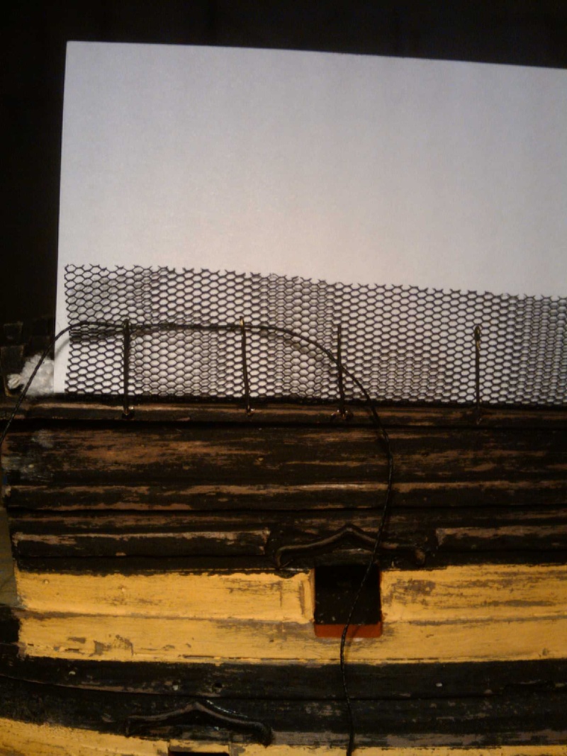

Neues vom "Schlitzer"! affraid Ablachender
Nachdem das mit den Schlitzen für die Finknetzhalter an den Querrelingen so prima funktioniert hat, hab´ ich mich entschlossen die restlichen Finknetzhalter ebenfalls mit 2K-Kleber in Schlitzen zu befestigen. Angefangen hab´ ich mit den vorderen (Bug Wink ) Haltern. Und zwar bevor ich die Pollerleisten anbringe! Also die Positionen für die Halter angezeichnet, mit einer scharfen Messerklinge angeritzt und mit dem Laubsägeblatt so tief eingesägt, dass die Halter bündig sind. Dann die Halter eingeklebt, nach dem Trocknen des Klebers die Schlitzenden (Finknetzhalter=7,5mm, Leiste 12mm breit) verspachtelt und farblich angeglichen. Den Netzstoff eingelegt und angefangen zu "vernähen". Wütend
Pulveräffchens Victory - Seite 4 Vorder10
Pulveräffchens Victory - Seite 4 Vorder11
Diese "Weißwurst" im Bild, ist das Bleiband. :P Hilfreich ist es ein Stück weißes Papier einzustecken,sonst wird man völlig wirr! Frecher Smilie :bong:
Pulveräffchens Victory - Seite 4 Vorder12
Also ehrlich, das ist was für einen der Vater & Mutter erschlagen hat.... Roofl ...aber da muss ich wohl durch... und Ihr auch noch!!!! Frecher Smilie sunny

Pulveräffchens Victory - Seite 4 Empty Re: Pulveräffchens Victory
Beitrag von Pulveraffe Sa 11 Aug 2012, 16:24
Very Happy Eins ist dran! lol!
Pulveräffchens Victory - Seite 4 Vorder13
Pulveräffchens Victory - Seite 4 Vorder14
Jetzt kann ich mich um Pollerleiste, Karronade etc. auf dieser Seite kümmern. Rolling eyes Dann ist die Steuerbordseite dran, die ist "nur" vorbereitet.
Beitrag von Cpt. Tom Sa 11 Aug 2012, 17:57
Aha, erwischt. Auf dem oberen Bild sieht man die Hopfenkaltschale, jetzt verstehe ich so einiges Very Happy Very Happy
Sehen gut aus Deine Netzstrümpfe, weiter so
