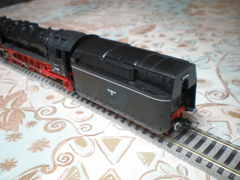

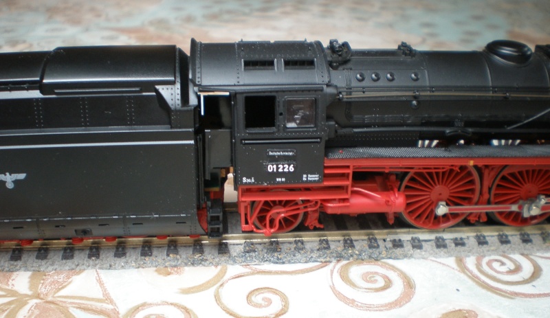

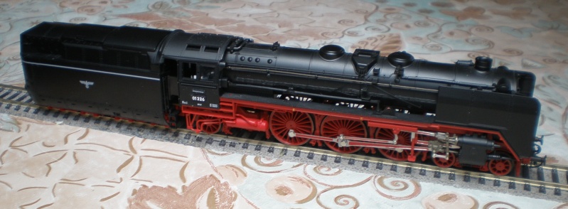

Hallo Freunde der Eisenbahn,
in einer Baureihenbeschreibung zur Schnellzuglok 01, fand ich eine Abbildung von der 01 226 mit einen Stromlinientender.
In den 1930er Jahren fuhr diese Maschine vorrübergehend mit einen solchen Tender, mit denen normalerweise die BR 03.10
gekuppelt waren.
Mit gefällt diese Version und ich baute sie mir kurzerhand nach. Als Grundmodell musste die 01 von Roco herhalten und der
Tender erhielt einen Stromlinienaufsatz von Fleischmann.
Lok 01 226 mit Stromlinientender 01_22610
Lok 01 226 mit Stromlinientender 01_22611
Lok 01 226 mit Stromlinientender 01_22612
Lok 01 226 mit Stromlinientender 01_22613
Lok 01 226 mit Stromlinientender 01_22614

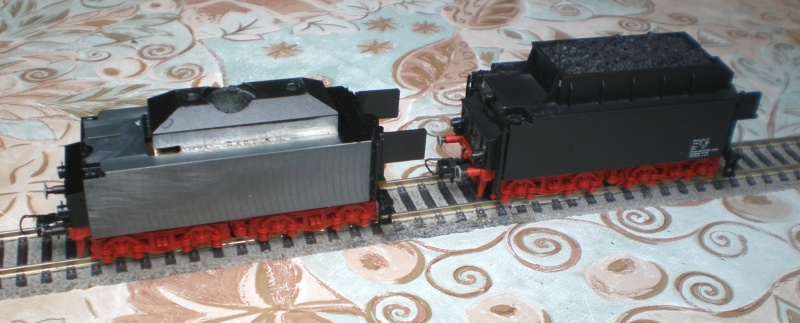

Das Roco Tenderoberteil musste ich zufräsen, so daß ich das Fleischmannoberteil überstülpen konnte. Man sieht hier vorher und nachher.
Lok 01 226 mit Stromlinientender 01_22615
Lok 01 226 mit Stromlinientender 01_22616
LG Dietmar

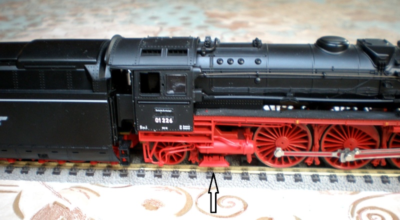

Beitrag von Bastlerfuzzy Di 24 Jul 2012 - 18:45
wink1 zusammen,
nun gabe ich das Ersatzteil INDUSI (Induktive Zugsicherung) von Roco erhalten und eingebaut. Jetzt bin ich zufrieden.
Lok 01 226 mit Stromlinientender 01_22617
