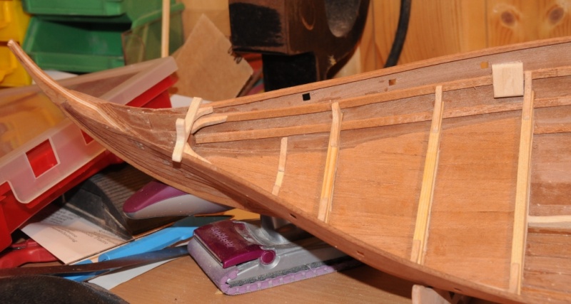

So, übers WE ging es dann mal weiter
Knieteile angebracht und Löcher für Riemen und Schoten
Skuldelevschiff - Ein älterer Bausatz von Billing Boats in 1:25  - Seite 5 6_01910
Skuldelevschiff - Ein älterer Bausatz von Billing Boats in 1:25  - Seite 5 6_02010
Skuldelevschiff - Ein älterer Bausatz von Billing Boats in 1:25  - Seite 5 6_02110

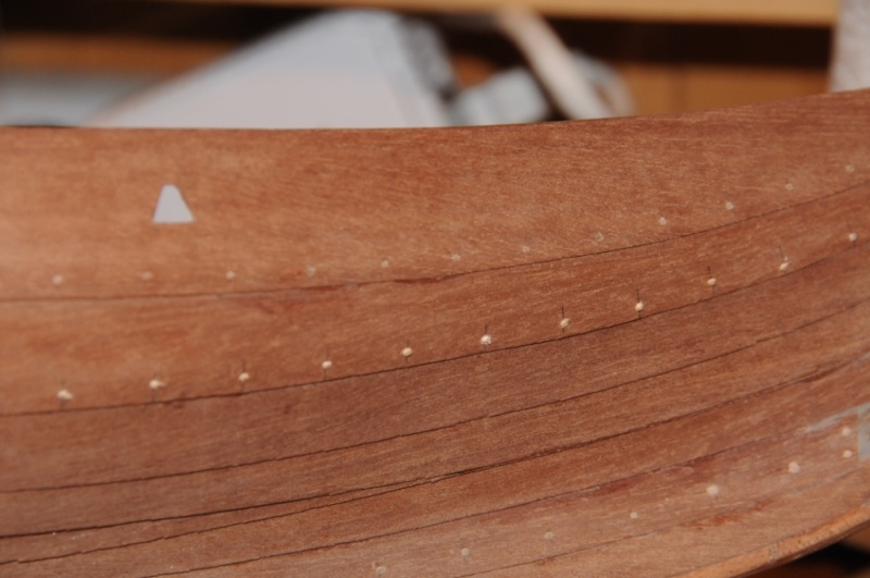

So .....und wenn dann ein Ende in Sicht ist.......
entscheidet man sich dann die Holzdübel darzustellen Embarassed
0,5 mm Bohrer , dann hunderte Löcher bohren, Zahnstocher reindrehen
abknipsen und alles wieder glatt schleifen
Skuldelevschiff - Ein älterer Bausatz von Billing Boats in 1:25  - Seite 5 6_02210
Skuldelevschiff - Ein älterer Bausatz von Billing Boats in 1:25  - Seite 5 6_02310
Skuldelevschiff - Ein älterer Bausatz von Billing Boats in 1:25  - Seite 5 6_02410
so bis ich mit dem Martyrium fertig bin wird mal wieder etwas dauern Very Happy

in der Bauanleitung stand die Dübel durch anzeichnen oder andrücken mit einem Stift darzustellen, das war mir aber echt zu amateurhaft evil or very mad
und bei diesem Schiff weiss ich genau dass es Holzbolzen waren, da es ein Nachbau eines Museumsschiffes ist,wo ich mich auch vorher genügend dokumentiert habe Very Happy

habe gestern Abend 4 Stunden Löcher gebohrt.......und es ist immer noch kein Ende in Sicht Roofl

So, nach 3 Packungen Zahnstocher und stundenlangem Schleifen :
Skuldelevschiff - Ein älterer Bausatz von Billing Boats in 1:25  - Seite 5 6_02910
Skuldelevschiff - Ein älterer Bausatz von Billing Boats in 1:25  - Seite 5 6_03010
so dann nach viel Fluchen und einmal wegreissen (hatte Vorne mit Hinten verwechselt) sind auch die Klampen montiert.......musste die aus 3 verschiedenen Plänen improvisieren
