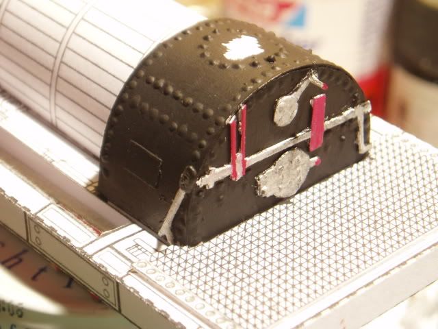

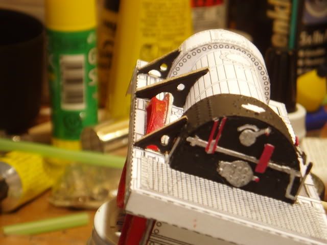

munter gings weiter ... unten hat sich am rahmen auch was getan
einige amaturen und rohre wurden verlegt die nur aufgedruckt waren

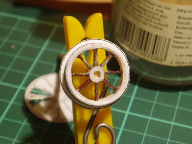

und weils so lustig war hab ich gleich um in übung zu bleiben eines der kleinen räder gebaut
so und zum schluß noch 2 kleine regelschieber die ebenfalls nur aufgedruckt sind

das wird schon wieder so ein " das könnte ich auch noch anders machen projekt " dabei wollt ich nur was ganz einfaches machen
hab mal ein paar hebel angebracht und angefangen zu bemalen ...
DAS IST NOCH NICHT DER ENDGÜLTIGE LACKZUSTAND !!!!!!!!
muss mal gucken was farblich zusammenpasst von der kesselseite hab ich keine fotos

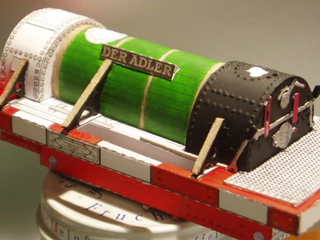

Re: Stephensons Adler

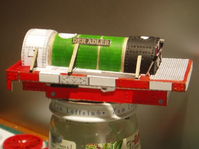

ein wenig hat sich getan ...
die kesselstützen sind neu angefertigt die vom bogen passten nicht durch das doppeln und verändern der anderen bauteile ..
links wurden einige hebel montiert .... insgesamt hab ich mir die lock 4 mal ausgedruckt um alle teile so anfertigen zu können
wie hast du die Nieten so erhaben dargestellt?
wieder mit der Zahnstochermethode?

danke freunde

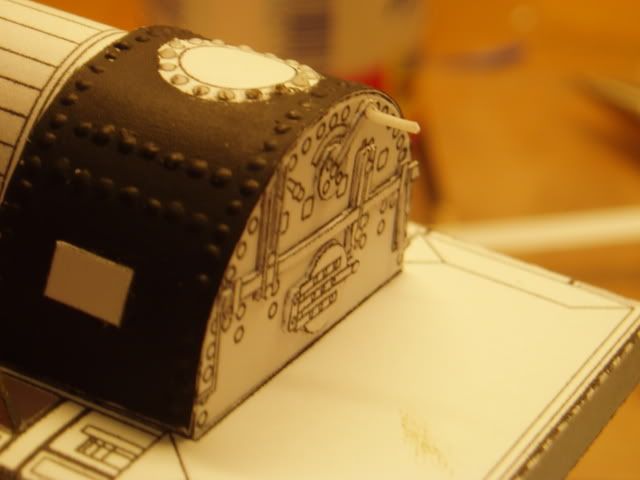

ja peter zahnstocher oder nadel geht beides und leim eine ruhige hand und nerven
so ein wenig wurde wieder getestet diesmal die farbabmischung für den kessel ..denk das grün kann man lassen ....dann wurden noch die restlichen nieten aufgebracht.....
das ungleichmässige im lack war weil er noch nicht überall trocken war

danke euch
aber so richtig rüberkommen tun die nieten erst wenn der lack drauf ist
für heute wars das mal ich geh jetzt MI-III angucken

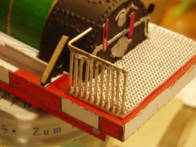

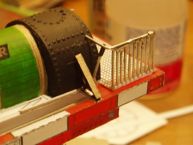

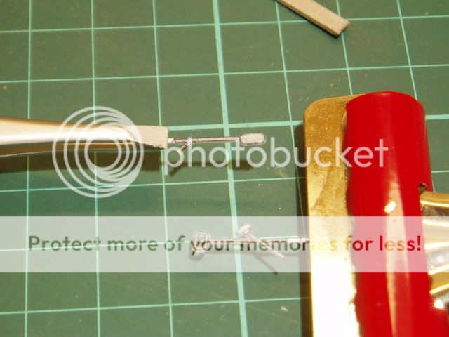

so eines ging noch hab mal das geländer des lokführers angefangen
zuerst die löcher gebohrt denn die stützen zurechtgestutzt eingeklebt ausgerichtet und dann den handlauf angelötet ging ganz gut
jetzt nöch die lötstelle etwas schleifen und fertisch
Hi andy.
Mir ist bei deinem Modell ein kleiner Fehler aufgefallen.
Auf keinem meiner gefundenen Bilder ist auf dem Namensschild der Lok das " der" abgebildet , sondern nur Adler.
Gruß Chrissi
Gruß Chrissi
stimmt chrissi hab es nachdem du es gesagt hast auch bemerkt ändern kann ich es jetzt nichtmehr leider mit dem mangel muss ich leben ...danke für die info werd es an den konstrukteur weitergeben................
