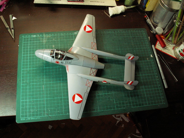

Den Beginn des baues Mit Teil 5 erspare ich euch, das ist Geli-Routine, aber bei Teil 4 ist die Konstruktion der Spanten für die Tragflächenholme vom Geli-Standart abweichend und somit erwähnenswert
Der dreilagige Spant ermöglicht einen späteren Einbau der Tragflächenholme und höhere Stabilität ist auch gegeben, eine gute Idee des Konstrukteurs...
...denn auf diese Weise schont man...
...beim Weiterbau am Rumpf die Tragflächenholme
Wichtig ist dadurch natürlich der exakte Sitz des Spanten
Die Holme können so warten, bis sie gebraucht werden.
Trotz genau definierter Grautöne und gleicher Einfärbung in Corel Draw gibt es immer wieder Unterschiede beim Ausdruck verschiedener Flächen,
Laut Copyshop sind Grautöne eher Gräueltöne für einen Laserdrucker...
Hier bleibt nur zu warten, bis die Vampiere wieder als Originalmodell herausgegeben wird. Derweil muss man mit diesem Umstand leben.
Auch das Cockpit ist ein bisschen aufwändiger als beim Original gestaltet. das zahlt sich bei gutem Einblick durch die Verglasung auf alle Fälle aus.
Rudi und Jupp dürfen schon mal probesitzten.
Jetzt ist der rechte Zeitpunkt, um die Tragflächenholme zu verbauen
!! Beim Anleimen der Flügelansätze ist es sehr vorteilhaft die Oberseiten der Lufteinlässe noch nicht mit dem Holm zu vekleben,
Die Luftansaugschächte lassen sich dann leichter einbringen. !!
Die Flügelansätze passen recht gut an den Rumpf, Leichtes anpressen mit Hilfe von Gummiringen spart Festhaltezeit per Hand
Die Warnaufschriften und Wartungshinweise habe ich ein bisschen nach unten geschummelt, weil sie sonst auf Cockpithaube und Rumpf verteilt erden müssten.
Das dürfte bei Schrifthöhen von 0,5mm bei den Warnhinweisen und der Papierstärke von160g/m² nicht allzu ansehlich sein
Eine Korrektur werde ich aber trotzdem Veruchen, da ich durch das Modell ja recht gut auf Maße zum Verschieben der Aufdrucke komme.
Es wird also irgendwann eine Neufassung des Bogens für die Evil Painters geben.
Neugierig auf die Passgenauigkeit der tiefgezogenen Cockpithaube, daher vorzeitiger Anbau.
Auch die Rumpfteile werden anprobiert, aber noch nicht verleimt. Damit warte ich lieber, bis das Mittelteil des Leitwerkes sitzt.
Als Jugendlicher hatte ich mit einer leichten Fehlstellung der Rümpfe zu kämpfen. Das hatte zur Folge, dass das Höhenruder dann zuviel Abstand zu den Rümpfen hatte. Ich war vor die Wahl zwischen verbogenen Rümpfen oder 2 mm Kluft zwischen Rumpf und Leitwerk. Also wird diesmal anders an die Sache herangegangen..
Die beiden Rümpfe mit dem Höhenruder als fertige Einheit lassen sich gut an den Tragflächen ankleben. hier muss man aber flott mit dem Kleberauftragen sein
Das Grundmodell wäre damit mal fertig
In Kürze geht es weiter....
