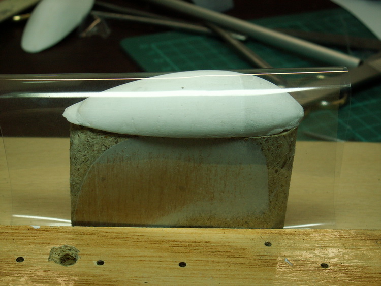

Der Erste Versuch mit einem Gipsguss
Hier das erste gerade noch brauchbare Ergebnis nach drei Din A4 Bögen Folie a drei Tiefziehversuche:
Auch der neunte Versuch ist eigentlich misslungen, da ich den Vorderteil abschneiden musste. Die Folie war erneut gerissen ( grrrrmmmmblllgggrmmmgenausowiemeineGeduldgrrrmmmmbllgrrrrmmbb )
Also das Trumm halt zweigeteilt und so getan, als gehöre das so.....
Tja, eine Tiefziehvorrichtung muss her!

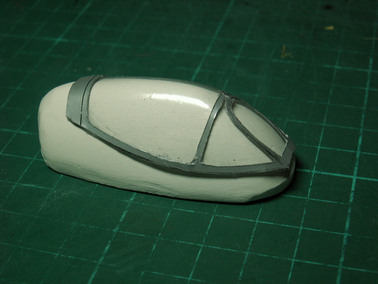

es kann mit dem Bau der Fishpot nun endlich weitergehen. Die Tiefziehvorrichtung ist fertig und ausprobiert
Natürlich habe ich erstmal auf die Bauanleitung verzichtet, ich wollte sehen, wie gut sich die Haube nun mit dem Papier des Originalbogens macht.
Auf die Ziehform aufgelegt, lässt sich der Rahmen mit entsprechender Vorsicht gut ankleben
Für den Erstversuch bin ich zufrieden
Bei der Nächsten Haube werde ich wohl die Gipsform noch glatter machen müssen. Mal schauen, wie das mit Lack funktioniert.......

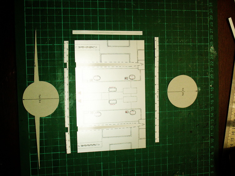

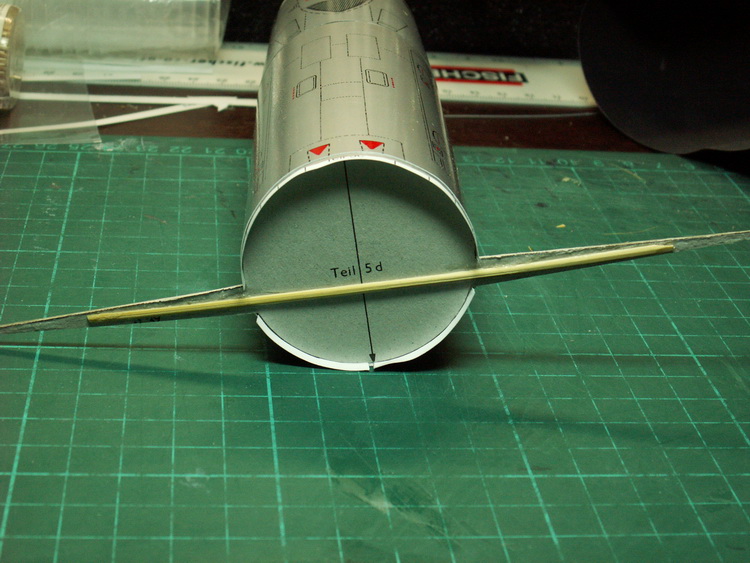

Begonnen wird mit Teil 5
Was man am Bild nicht so gut sieht, die Schnittkanten und auch die Mitten der Laschen sind mit Silberfarbenen Lackstift bemalt, so sieht man die
Nahtstellen dann weniger deutlich und vor allem die "Weißblitzer" kommen bei weitem nicht so auffällig zum Vorschein, wenn es mit der Passung nicht so 100%ig läuft.
Wenn bei einem Modell schon beim ersten Bauteil Flügelholme im Spiel sind, bin ich umso Vorsichtiger und versteife die Holme zusätzlich mit gespaltenem Bambus. Ausserdem streiche ich den Karton satt mit Uhu ein, dadurch wird der Holm nach dem Trocknen um einiges stabiler.
Bambus ist sehr langfasrig und lässt sich dadurch wunderbar spalten. Ach dünne Streifen sind schon recht steif...Ideales Verstärkungsmaterial
Hier wurden Schaschlickspieße missbraucht, die kosten fast nix und sind ideal

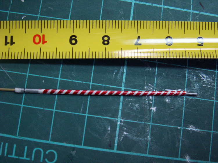

Das Staurohr für die Nase habe ich mit gespaltenem Bambus im Kern verstärkt....
Die Staurohre an den Flügeln sind mir im Original auch zu schlapp und anfällig, da sie ja nur aus sehr dünnen Kartonstreifen bestehen.
Also wird auch bei diesen und bei den Streben für die Fahrwerksbeine auf diese Weise geschwindelt. Da Bambus ja Holz und somit einer der Grundstoffe für Karton sind bekomme ich auch kein schlechtes Gewissen....

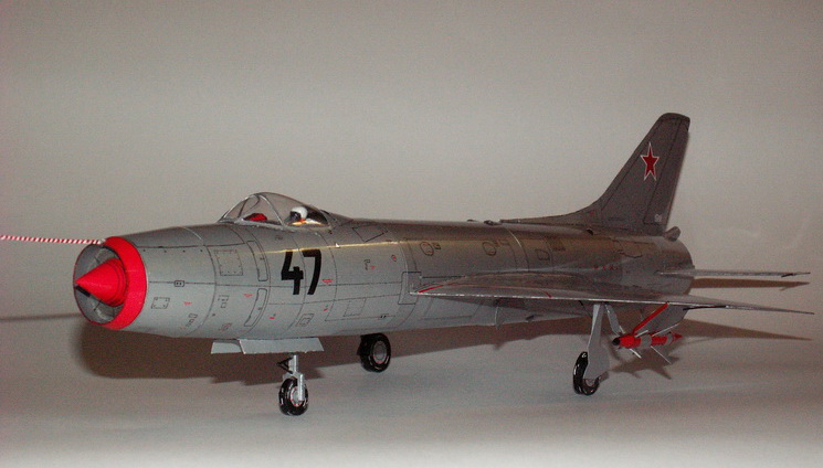

Bevor ich die Cockpithaube anklebe, stelle ich mal das Fahrwerk fertig,denn ich will den Vogel mit Sprühlack konservieren
So vermeide ich Sprühnebel am Glas und die Anbauteile wie Lufthutzen und anderes Kleinzeug werden durch den Lack zusätzlich fixiert
Jetzt noch die Bewaffnung (auch schon zwischendurch vorbereitet)
und ab zum Fotoshooting
