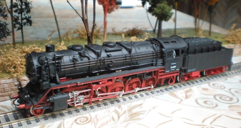

Hallo Modellbauer,
nun möchte ich Euch meine BR 44 mit Preußentender vorstellen.
Hier kurz der Hintergrund: bei der DR der DDR verblieben eitliche Maschinen der BR 39. Dies ist eine preußische Baureihe
und wurde in damals als P 10 geführt. Als BR 39 wurden die Maschinen in der Reichsbahnzeit bezeichnet.
Die 39er wurden im Rekoprogramm mit aufgenommen und fuhren dann unter der Baureihe 22.
Allerdings erhielten später diese Loks ihre frühere Bezeichnung, also 39, zurück.
Da dies nun eine moderne Baureihe wurde, stattete man die Maschinen mit Einheitstender aus. So wurden einige Tender
von der BR 44 abgezogen und diese Loks erhielten im Gegenzug die Tender der 39er.
Die "neuen" Tender wurden ebenfalls überholt, der Wasser- und Kohlevorat vergrößert.
Mich reizte so eine 44er und stelle sie aus Roco Teilen zusammen. Dazu benötigte ich eine Reichsbahn 44er, sowie den
Preußischen Tender von der BR 17. Diese Tender sind baugleich mit den von der 39er.
Jetzt brauchte ich etwas Geduld, bis ich die Lok und Tender ersteigert hatte. Manchmal werden die Modelle einzeln,
also Lok ohne Tender, oder Tender ohne Lok, angeboten.
Hier nun das Ergebnis:

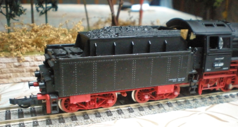

Hier der preußische Tender. Ich habe ihn einen anderen Kohleaufsatz verpasst.

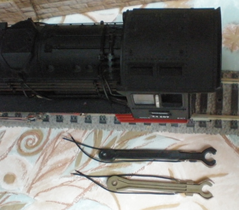

Ich mußte die Lok-Tenderdeichsel wechseln, da sonst der Tender zu nahe an der Lok ist. Unten von der 44er, oben von einer 01.

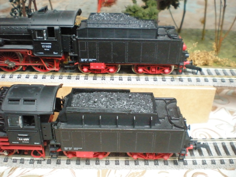

Hier ein Vergleich: oben der Original-Tender, unten mein Umbau mit neuen Kohleaufsatz.
Zu sehen ist der Einheitstender T 34, mit diesen war die 44er am meisten gekuppelt.

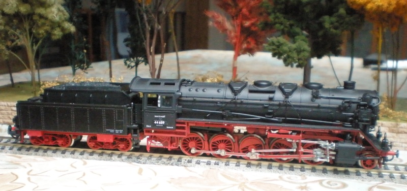

Das ist ein einfacher Umbau und man erhält eine Lok, die man so nicht kaufen kann.
