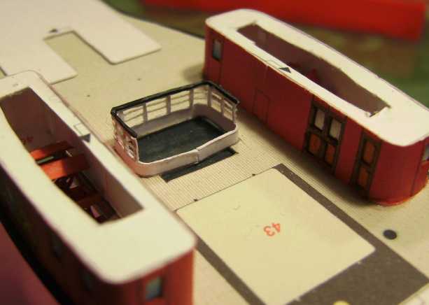

Das Geländer für den Maschinenraumschacht muß zwar sehr deffizil ausgeschnitten werden, aber es geht recht gut und sieht schön aus.
Von den Durchzügen mit dem Seidenfaden habe ich kein Foto, aber das kann ich bei der Reeling nachholen. Die wird genau so gebaut, nur sehr lang.

Salondampfer LUITPOLD von MB-Models,1:250 Bild7410
Salondampfer LUITPOLD von MB-Models,1:250 Empty Re: Salondampfer LUITPOLD von MB-Models,1:250
Beitrag von didl Mi 22 Feb 2012, 23:15
John, ich bin auf der Suche nach einer Scheere die das Problem behebt.
An den hinteren Reelingteilen habe ich zuletzt daran gedacht.
Allerdings steht das auch im Bauplan.
Wer lesen kann ist natürlich im Vorteil Very Happy
Beitrag von John-H. Mi 22 Feb 2012, 23:57
Na dann ist ja alles in Ordnung! Wink
