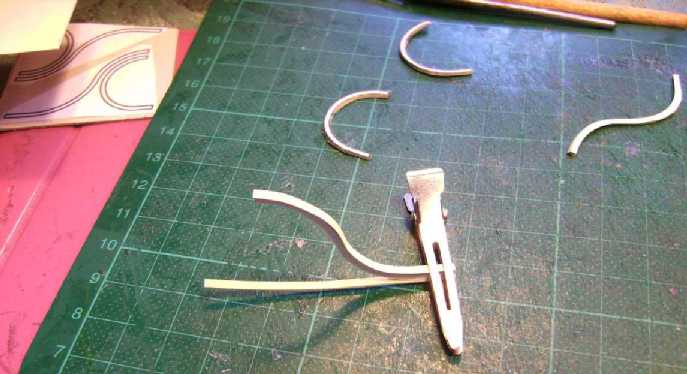

Die Zeichnung kopiert, auf 1mm Pappe geklebt und ausgeschnitten.
Länderbahnprellbock in 1:45, Selbstbau Bild7348

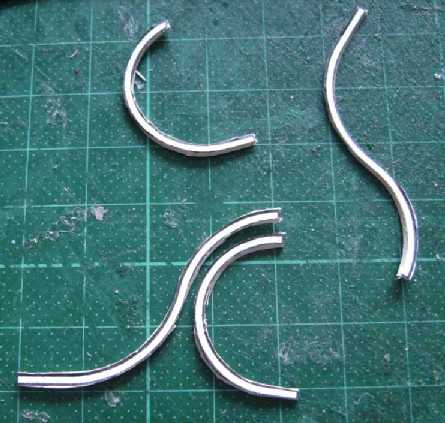

Die Streifen seitlich sind aus Fotokarton, 0,4 dick, 2mm breit.
Länderbahnprellbock in 1:45, Selbstbau Bild7349
Als Abstandhalter 2x2x2mm Pappstücke angeklebt.
Länderbahnprellbock in 1:45, Selbstbau Bild7350
Sieht dann so aus.
Länderbahnprellbock in 1:45, Selbstbau Bild7351

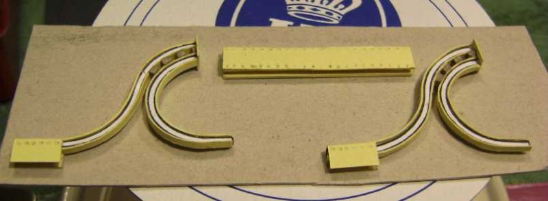

Den Pufferträger aus 4 U-Profilen, 1,5x2 (Fotokarton) zusammenbauen (hier 2Stück)
Länderbahnprellbock in 1:45, Selbstbau Bild7352
Sieht dann, mit zwei Deckblechen, so aus.
Länderbahnprellbock in 1:45, Selbstbau Bild7353
An den Seitenteilen noch die Befestigungsbleche. Nieten mit der Stricknadelspitze.
Länderbahnprellbock in 1:45, Selbstbau Bild7354
Nochmal von der anderen Seite.
Länderbahnprellbock in 1:45, Selbstbau Bild7355
Das sieht bis jetzt so aus.
Länderbahnprellbock in 1:45, Selbstbau Bild7356
Es fehlen nur noch die Länderbahnpuffer und die grüne Farbe. Aber erst mal alles trocknen lassen.

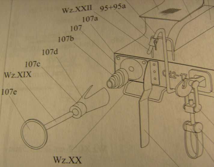

Da ich es mir recht gerne einfach mache - man muss das Rad ja nicht zweimal erfinden - habe ich den Puffer von der MODELIK P4 genommen und mit 55% kopiert.
Länderbahnprellbock in 1:45, Selbstbau Bild7430
Teil 107 wird genommen.

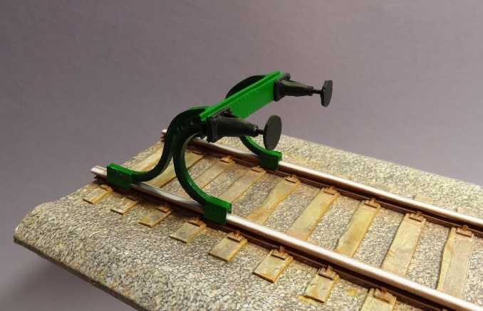

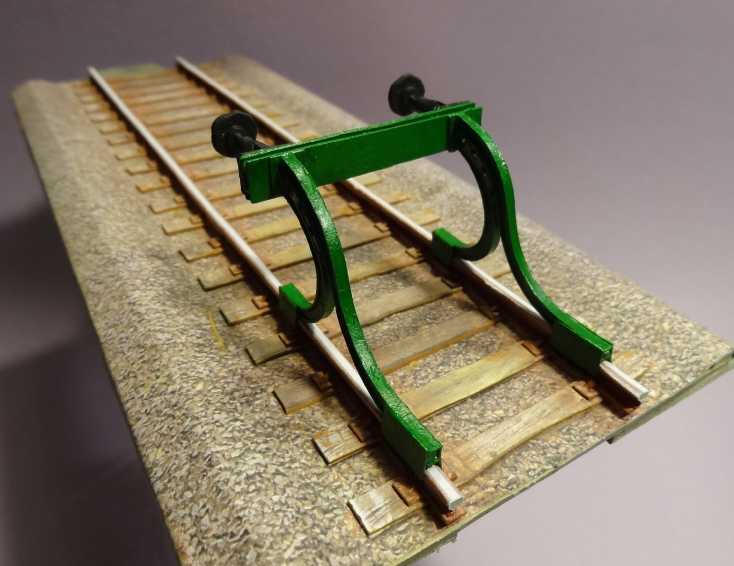

Länderbahnprellbock in 1:45, Selbstbau Dsc00313
Dannach ales schwarz angemalt und mit UHU-Kraft an das grün gestrichene Grundgestell geklebt.
Länderbahnprellbock in 1:45, Selbstbau Dsc00314
Länderbahnprellbock in 1:45, Selbstbau Dsc00315
Länderbahnprellbock in 1:45, Selbstbau Dsc00316
Länderbahnprellbock in 1:45, Selbstbau Dsc00317
Wenn man genau hinsieht ist die Pufferhöhe um 2mm zu niedrig und um 3mm zu eng.
Aber den baue ich nochmal, dann aber fest ins Gleis. Dazu muß ich aber die Zeichnung dem Gleisprofil erst anpassen.
Ansonsten gefällt er mir schon und ist trotz der Abweichungen brauchbar.
