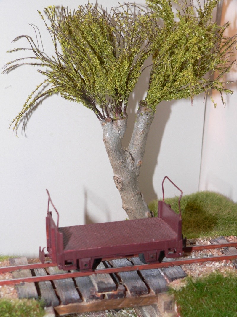

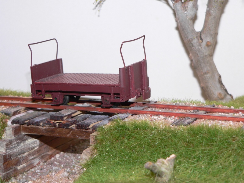

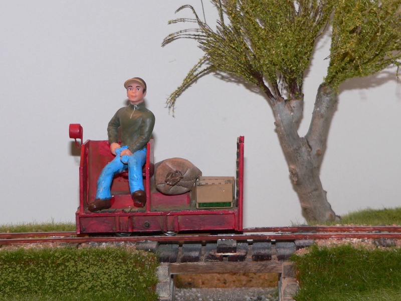

Hallo Freunde der kleinen Eisenbahnen
Da der Startschuss für meine neueste Kleinanlage in nächster Zeit fallen wird möchte ich in lockerer Reihenfolge kurz mal vorstellen, was da so alles auf dieser Gn15-Anlage zum Einsatz kommen kann.
Um den Begriff Gn15 kurz zu erklären seien mir folgende Hinweise erlaubt. Die Baugrößenbezeichnung setzt sich aus mehreren Abkürzungen zusammen. Das „G“ bedeutet eine Modellbahn in der Baugröße „G“ – korrekt müsste es in Deutschland Baugröße 2 lauten – aber irgend wer hat mal den Buchstaben G wie in Gartenbahn benutzt. Das kleine „n“ bedeutet es handelt sich um eine Bahn in „narrow gauge“ – also in Schmalspur. Die Zahl „15“ bedeutet, dass es sich um eine Eisenbahn mit 15 Zoll Vorbildspurweite handelt. Dies sind beim Umrechnungsmaßstab von 1:22,5 381 mm im Original, demnach kleiner als die bei uns am häufigsten genutzten Feldbahnspurweiten von 500, 600 oder 750 mm. In England gibt es einige Touristenbahnen mit dieser Spur aber auch Farmen und kleine Industriebetriebe haben oftmals diese Spurweite genutzt. Bei den Touristenbahnen handelt es sich zumeist um Modelle real existierender Fahrzeuge im verkleinerten Maßstab. Dies Bahnen haben zum Teil erhebliche Streckenlängen die schon mal mehrere Meilen betragen können. Bei uns in Deutschland sind solche Bahnen unter dem Begriff „Liliputbahnen“ bekannt. Die bekannteste davon dürfte wahrscheinlich die Bahn auf dem Stuttgarter Killesberg sein. In Österreich ist die Praterbahn die bekannteste. In Deutschland gibt es keinen Beleg für eine Industriebahn mit der Spurweite von 15 Zoll.
Das soll mich als Modellbauer jedoch nicht daran hindern diese Spurweite einzudeutschen und eine Anlage rund um einen Kalkofen zu bauen. Das Gleismaterial mit eine Spurweite von 16,5 mm wird aus handelsüblichem H0-Material umgebaut. Weichen werden Selbstbau entstehen. Der kleinste Radius den alle meine Fahrzeuge durchlaufen ist ein solcher von 20 cm. Sicherlich sehr eng aber durchaus realistisch wie das Vorbild im Maßstab 1:1 zeigt.

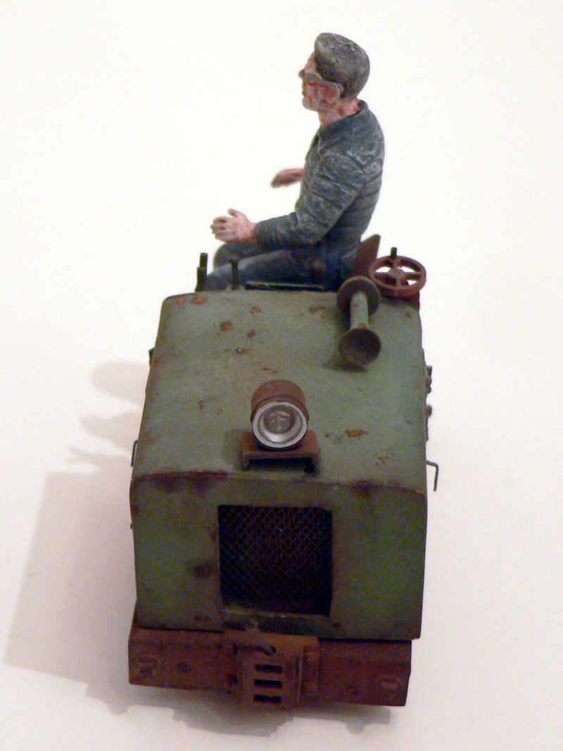

Doch nun zur Vorstellung meiner ersten Lok:
Diese kleine Lok hat als Fahrgestell ein sogenanntes „Buggy“ der Firma Thenshodo aus Japan. Der Aufbau besteht aus Resinteilen diverser Hersteller und ist wie man so schön auf Neudeutsch sagt „scratch build“ . Die Maße der Lok betrage ca. 8 cm in der Länge, 4 cm in der Breite und 6 cm in der Höhe ohne Fahrerfigur. Auf die Waage bringt der Winzling ca. 70 g. Angetrieben wird das Fahrzeug mit einen 12V-Motor in Analog-Technik.
Die zweite Lok läuft auf einem Bachmann-Trolley-Fahrwerk. Die Lok ist ebenfalls analog zu betreiben. Das Scheinwerfer an der Lokfront ist beleuchtet. Die Maße der Lokomotive sind 8 cm lang, 4,5 cm breit und 6 cm hoch (ohne Fahrer). Das gewicht beträgt ca. 160 g.Der Fahrzeugaufbau besteht aus Messing und wurde nach Fotos einem Vorbild nachempfunden. Das Modell ist jedoch kein sklavischer Nachbau eines realen Vorbildes
Bleibt mir noch anzumerken, dass beide Loks aus den Händen eines Modellbaukollegen aus Paris stammen und erst heute in meinen Besitz gelangten. Ich werde nicht sehr viel daran ändern, nur der Umbau auf digitale Steuerung werde die beiden Zwerge wohl demnächst auf sich nehmen müssen.
Soweit für heute, mehr Gn15 in den nächsten Tagen
Euer Bahnindianer Georg

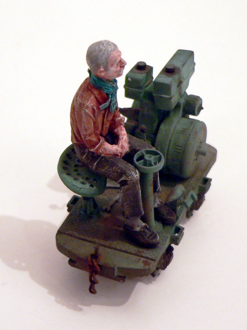

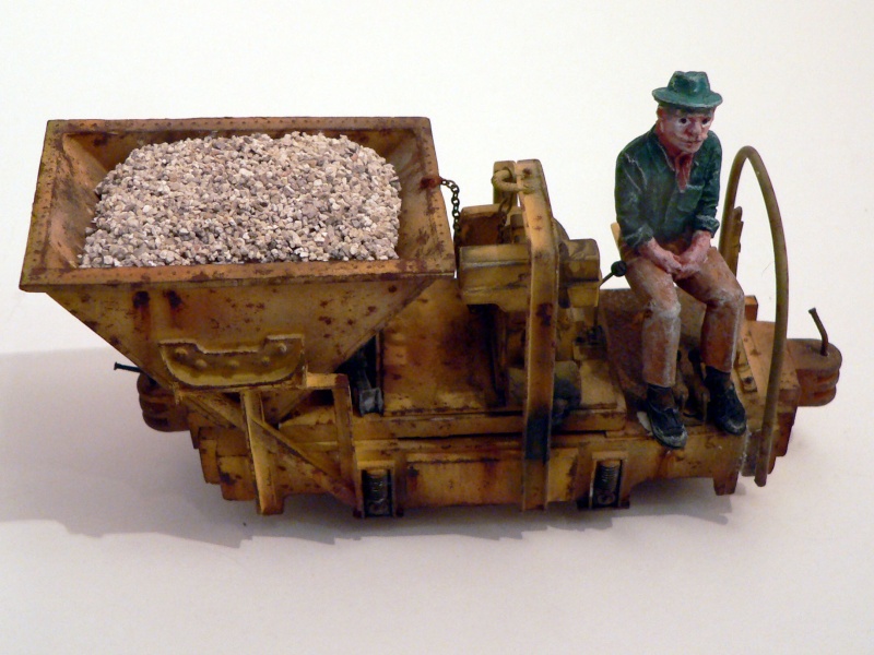

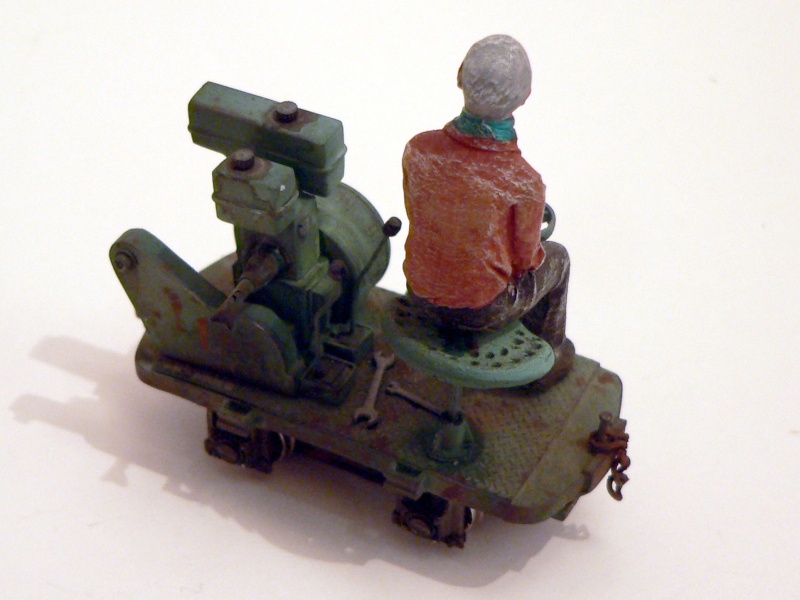

ich möchte gerne zwei weitere Fahrzeuge aus meinem Gn15 Fuhrpark vorstellen. Wie die beiden ersteren habe ich auch diese von meinem französischen Modellbaukollegen übernommen. Aktuell sind beide Fahrzeuge derzeit im AW (Ausbesserungswerk) um dort den Einbau eines Decoders und Soundmoduls über sich ergehen zu lassen.
Hier meine kleine nur 110 g schwere Lok mit Ladepritsche. Der Antrieb erfolgt mit einem Tenshendo-Antriebsgestell für die Baugröße H0. Es hat den Vorteil einer sehr flachen Bauweise und verfügt dank der eingebauten japanischen Präzisionsmotoren über ausgezeichnete Fahreigenschaften. Das Fass ist abnehmbar und könnte somit jederzeit durch ein anderes Ladegut ersetzt werden. Im Fahrzeugrahmen sind zwei Zusatzgewichte von jeweils 20g (aus dem Anglerbedarf) untergebracht. Ohne diese wäre die Maschine wohl kaum in der Lage sich selbst zu bewegen. Vor dem Bilder noch schnell die restlichen Maße der Lok. Länge ca. 8,5 cm – Breite ca. 3,5 cm – Höhe ohne Fahrerfigur ca. 5cm. Hier nun die Bilder
Das nächste Fahrzeug ist einem realem Vorbild nachempfunden. Die heute noch tätige Fabrik für Kleinlokomotiven Alan Keef entwickelte und baute diese sogenannte V-skip-engine. Das Original wird von einem 2-Zylinder Dieselmotor mit Luftkühlung angetrieben und ist im Vereinigten Königreich bei unseren britischen Nachbarn sehr beliebt. Das Modell ist aus einem Kleinstserien-Resinbausatz entstanden den unser kanadischer Hobbykollege Scott Burschlen in kleinster Serie aufgelegt hat. Das Modell wird von einem 0n30-trolley von Bachmann vorangetrieben. Das die Mulde kippbar ausgeführt ist braucht man wahrscheinlich nicht erwähnen. Das 159 g schwere Modell ist mit einer Länge von ca. 13,5 cm, der Breite von etwas mehr als 5,5 cm und der Höhe von knappen 7 cm meine größte offene Feldbahndiesellok.
Das soll es für heute mal wieder gewesen sein. Bilder meiner weiteren Lokomotiven und Wagen folgen in ein paar Tagen.
Es grüßt Euch herzlich
Georg – der Bahnindianer

Hallo Gerog,
das sind wirklich sehr schöne Modelle.
Die Allterungen sind spitze
Gruß Tom

Gerade erst wahrgenommen den Bericht, sorry.
Auf der "Keef"-Maschine, hast Du DICH ja verwigt als Fahrer?
Da müsste doch auch ein "Schienenkuli" möglich sein, oder?

ja man könnte es fast meinen, dass ich da auf der V-Skip sitze. Ist aber wohl mehr Zufall denn der Ami von dem diese Figur ist kennt mich sicher nicht.
Was die Frage nach dem Schienenkuli anbelangt so denke ich schon, dass dieser Möglich ist. Wenn, darf er aber dem Modell welches in einem anderen Forum vorgestellt wurde nicht um viel nachstehen.
Mein Modell in 1:22,5 würde zwar etwas kleiner werden und damit wahrscheinlich auch einige Details verlieren aber so ähnlich müsste das Ergebnis dann schon aussehen. Nun ja was nach dem Kalkofenprojekt kommt werden wir mal sehen. Die Pläne für einen Strüver habe ich aber schon seit einiger Zeit in der Schublade und vermessen habe ich ein solches Gefährt auch schon.
Hierbei möchte ich auch gerne meine lieben Kolleginnen und Kollegen auf ein Konstruktions- bzw. Fotografierhilfe aufmerksam mache, die sogenannten Bommelbänder. Es handelt sich um flexible, magnetische Maßbänder welche man bei Fotos auf metallischen Oberflächen anbringen kann. Aber seht selbst:
Bitte ganz nach unten scrollen und das Vorletzte Angebot ist es. Dort gibt es auch einen Link auf ein Anwendungsbeispiel.
Am Wochenende stelle ich Euch dann weiteres aus meinem Gn15-Lokschuppen vor.
Gruß Georg
