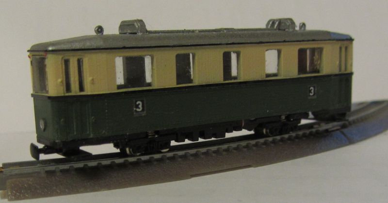

in diesen großen Triebwagen bekommst Du allemal ein Getriebe eingebaut. Brauchst erst einmal einen ordentlichen bei niedriger Spannung anlaufenden Motor, z.B. einen Maxon 263000 (16mm lang, Durchmesser10mm, Preis 42 Euronen). Der hat zwei Wellenenden. Den lagerst Du mittig im Triebwagen und treibst die Drehgestelle mittels Kardane an. In den Drehgestellen musst Du die jeweiligen Getriebe unterbringen, bei Verwendung von Zahnrädern Modul 0,3 benötigen die nicht viel Platz. Treibe möglichst alle Radsätze an, da das eine Drehgestell des Triebwagens Kuppelstangen hat!
Der von mir genannte Motor wird von Minitrix in den N-Lokomotiven verbaut. Und mit solch einer Lokomotive kann man problemlos 40 Waggons ziehen. Diese Leistung muss Dein Triebwagen nicht erbringen.
Hier mein Triebwagen:
Der ist allerdings von MPSB und in Spur Nf.

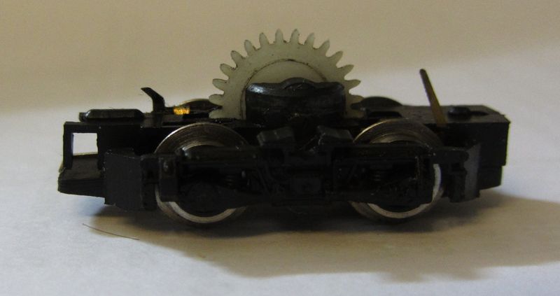

hier noch paar Bilder vom Drehgestell der 212 (Arnold) und dem Maxonmotor.
Bei diesem Drehgestell liegt die Schnecke über dem großen Zahnrad. Die Radsätze sind für den Triebwagen allerdings zu klein. Da müssten Räder mit 9mm Durchmesser auf die Achsen aufgezogen werden.
Dieser Motor hat schon Schnecken, wenn Du aber einen kaufst ist er ohne Schnecken. Der Metallblock ist auch nicht dabei (dieser Motor ist schon für den Einbau in ein Fahrzeug vorbereitet)
Ich hoffe, dass ich Dir bei Deinem Projekt helfen konnte. Solche Arnold-Drehgestelle kann ich Dir liefern, falls Du sie verwenden willst.
