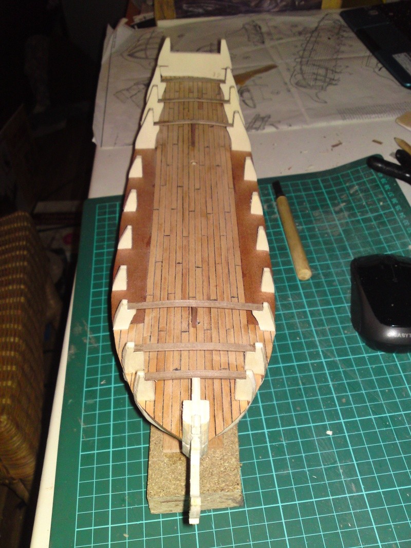

mein bisheriger bau-fortschritt
man kann sehr gut den nachgebauten block unterhalb des decks sehen.
dummerweise hab ich im eifer des gefechts nicht bemerkt, das eine planke, ein wenig zu lang war. dadurch liegen die stöße leider nicht korrekt nebeneinander. ich werde es aber so lassen, und beim nächsten modell einfach besser aufpassen.
