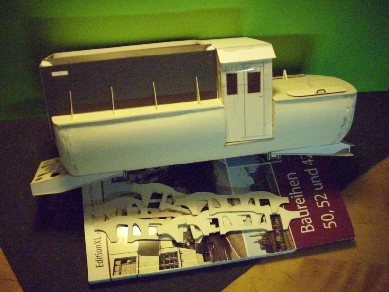

Beitrag von Glufamichel Mo 15 Okt 2018, 21:40
Immer diese blöden Ideen zwischendurch...     Rolling eyes    drunken

Beitrag von Pirxorbit Mo 15 Okt 2018, 23:04
Sieht interessant aus.... aber was ist/wird denn das? Very Happy

Beitrag von ODBB Di 16 Okt 2018, 11:39
Pirxorbit schrieb:Sieht interessant aus.... aber was ist/wird denn das? Very Happy
LG Steffan
Nun, ich würde mal spontan auf einen Kabinen-Wannentender tippen, wobei diese Tenderbauart m.W. nur die ÖBB verwendete.

Beitrag von Glufamichel Di 16 Okt 2018, 19:41
@ Jörg
Eine einfache Wanne habe ich schon gebaut. Aber der Reiz der Sache...  drunken
LG Steffan
Uwe
Stimmt Uwe Cool  52 7596 kam mit diesem Kabinentender von der ÖBB zur EFZ. Meine Schreiben an diverse Einrichtungen wurden bisher leider nicht beantwortet. So versuche ich die Maße von diversen Bildern aus meinem Fundus abzunehmen. 52 7596 ist leider noch in Meiningen, so dass ich keine Maße abnehmen kann. Das Reparaturblech ist ja gut zu erkennen...

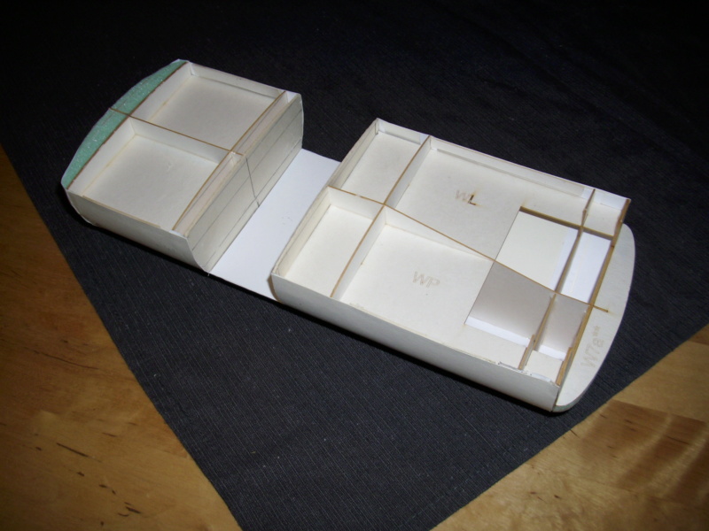

Bauversuch Ty 2 von Angraf - 1/25 Umbau zum "Seppel"  - Seite 13 Dsci1220
Bauversuch Ty 2 von Angraf - 1/25 Umbau zum "Seppel"  - Seite 13 Dsci1222
Bauversuch Ty 2 von Angraf - 1/25 Umbau zum "Seppel"  - Seite 13 Dsci1221
Ich hoffe, dass es nachher einigermassen stimmig ist.

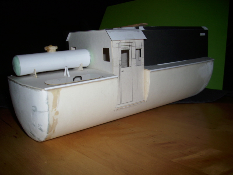

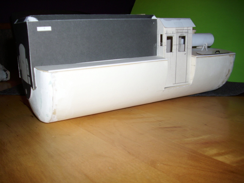

Bauversuch Ty 2 von Angraf - 1/25 Umbau zum "Seppel"  - Seite 13 Dsci1223
Bauversuch Ty 2 von Angraf - 1/25 Umbau zum "Seppel"  - Seite 13 Dsci1225
Die Tenderdecken sind verklebt, aber Kohlenkasten und Kabine nur gesteckt. Den Behälter hinter der Kabine wurde gestern noch etwas gekürzt. Es könnte sein, dass die Kabine zu klein geraten ist. Aber wegen der etwa 5 mm, werde ich wahrscheinlich nicht mehr an der Wanne schnippeln. Mal schauen, wie es mit dem Gesameindruck passt...

Beitrag von maxl Mi 17 Okt 2018, 17:32
Ein Kabinen-Wannentender im Eigenbau: Ich bin begeistert, Uwe! Weißt du, dass die Verlagsgruppe Bahn aktuell eine Edition XL zu den Baureihen 50, 52 und 42 herausgegeben hat? Autoren: Obermayer, Weisbrod und Wiegard. Ich habe mich dazu hinreißen lassen, die Broschüre (240 Seiten) zu kaufen, sie ist mir aber doch zu speziell. Ich würde sie dir bei Interesse gerne zusenden, so als Dankeschön für all deine Unterstützung hier... Gruß Michael (maxl)

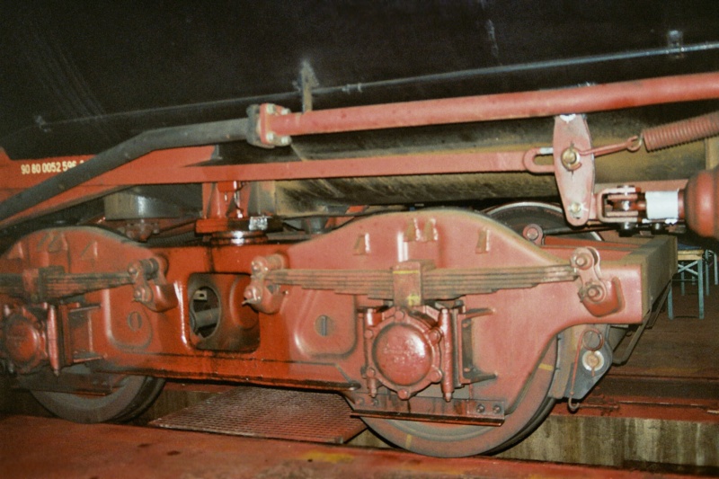

Nur ein kleines Update der Kabinenwanne, da im Garten noch viel zu tun ist.
Die Wannenträger sind angeschweisst, und die Drehgestellblenden werden ans Original angeglichen. Das heisst, die Durchbrüche werden noch mit einer Lage Karton hinterklebt, und das Loch ausgestanzt.

Beitrag von OldieAndi Fr 02 Nov 2018, 22:46
Hallo Uwe,
ein Kabinentender ist immer eine feine Sache. Ein Wannentender als solcher allerdings war mir bisher noch nicht untergekommen. Um so schöner ist es natürlich, so etwas hier entstehen zu sehen. Very Happy
Bald ruht auch die Gartenarbeit, dann kannst Du Dich hoffentlich dem Tender voller Leidenschaft hingeben. Wink
