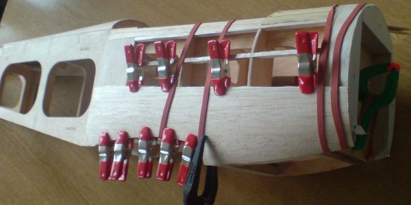

Weiter ging es mit dem verkleiden des Spantengerüstes, dies geschah mit Balsaholz Platten, diese sollten über Wasserdampf gebogen werden, dafür mußte dann unser Wasserkocher herhalten, ( Embarassed Sorry Mike, ist nicht sehr professionell) der Wasserkocher hat echt gute Dienste geleistet.
John´s Roter Baron Maßstab 1:6 Rb_2010
Die Balsaplatte hat sich sehr gut dem Gerüst angepasst, ich habe sie dann mit Holzkleber und ein paar Punkten Sek. Kleber befestigt.
John´s Roter Baron Maßstab 1:6 Rb_2110
So sah es aus als beide Seiten fertig verklebt und verschliffen waren.
John´s Roter Baron Maßstab 1:6 Rb_2210
Dann mußte der vordere Teil noch verkleidet werden, auch hier habe ich wieder den Wasserkocher eingesetzt.
Damit alles gut trocknen kann, kamen wieder meine kleinen Helfer zum Einsatz.
John´s Roter Baron Maßstab 1:6 Rb_2310
