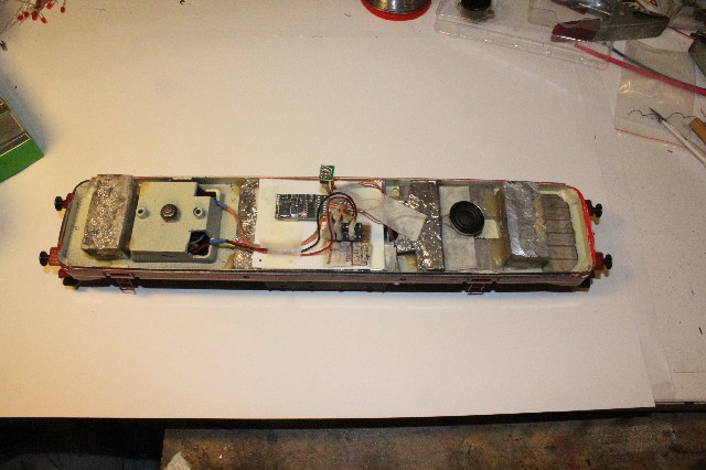

Heute wurden die letzten Teile an der Lok montiert – die Elektronik und der Sound wie es da bild hier zeigt :
Dann erstmal alles getestet - der Antrieb mit den neuen Faulhabemotor –einfach klasse und läuft so leicht das er sich auch schieben lässt . Licht wechselt wie berechnet und der Sound kommt ab 5 V –auch ok .
Das Gewicht der Lok im Zustand für 3 Wagen 1310 Gramm ,Zugkraft 160 Gramm was für meine Anlage OK ist ,habe aber auch Probe gemacht mit weiteren extra Gewicht –
Lok dann 1865 Gram ,Zugkraft 210 Gramm .

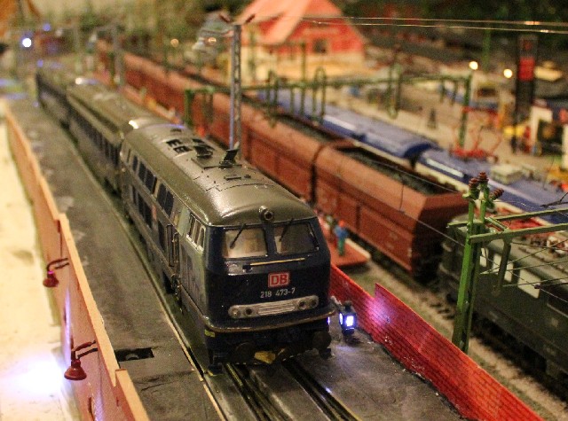

Erste Probefahrt – auch mit Wagen , die bis auf die letzten Decale jetzt auch fertig sind -z.z. noch mit Lenzkupplung – dank der KKK Puffer an Puffer
Der Zug ist an seinem Zielbahnhof angekommen- Oberstdorf –im Hintergrund Schloss Neuschwanstein was sich ja auch auf der Lok befindet

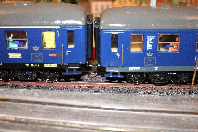

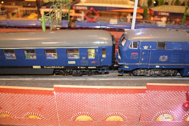

hier der letzte Teil im Umbaubericht der Königslok / des Königszuges .
Zu der Lok sind jetzt auch die Wagen fertig , da ich von Freund Bart weitere Decale erhielt (Krone und ESP Wappen ) Rest kommt von Freund Nothaft .
Damit sind auch die Wagen im gleichen Farbdesign wie die Lok....
(auch wenn es die nicht in 1:1 gab -wahrscheinlich weil Märklin dazwischen KK machte)
mir gefällt es aber - hier die Bilder dazu :
Hier sieht man im gezogenen Zug Zustand (dank der KKK von Schnellenkamp) doch mit dem NEM / CSM Kupplungsbalken mit angedeuteten Schläuchen .
Der Ganze Königszug.
Abstand Lok - Wagen

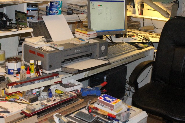

also wurde es gleich mal getestet - die 753 001 wurde deshalb so ausgerüstet das sie in Zukunft als Testmaschine für Digitaldecoder verwendet werden kann-mit einer 8 poligen NEM Schnittstelle und dem Steckerleisten meiner umbauloks -so das durch einfaches umstecken Digital oder Richtiges analog getestet werden kann,
hier Bilder vom Testobjekt.
PC -ESU Programmer(blau) -testschiene
Den Testrapport könnt ihr auf meiner Hausseite verfolgen -im Schalter "Neues".
