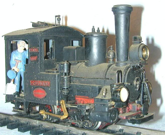

wer nicht gerade mit üppiger Brieftasche ausgestattet ist, aber trotzdem gerne mal auf größerer Spur fahren möchte, de seien die Lokomotiven aus der ehemaligen LGB Toytrain-Linie empfohlen. Die gibt es immer noch oft auf Flohmärkten oder bei Epay.
Ein schwarzer Anstrich und ein schmaleres Führerhaus, plus ein paar Messingschilder bringen schon ein völlig anderes Erscheinungsbild. Eine zusätzliche Kurbelschwinge am Gestänge wirkt auch nicht schlecht:
Billig Umbauten IIm Grundine-1
Wer es noch schöner haben möchte, besorgt sich bei Bertram Heyn in Göttingen einen gefrästen Polystyrol Umbausatz nebst Anleitung.

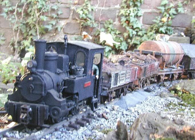

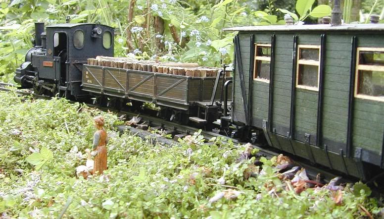

Die Wagen hinter der Lok sind natürlich ebenfalls umgepfriemelte und farblich gestaltete Toytrainteile.
Mit dem eventuell gesparten Geld kann man dann locker z.B. Karsten Wenrninghaus Wagen oder einen Heeresfeldbahnbausatz von der Lasergang kaufen. Werninghaus war einer der Urmodellbauer vieler LGB Modelle.
Billig Umbauten IIm Ottiliezug11-2
Den Bausatz für den Heeresfeldbahnwagen habe ich vor Jahren mal von der Lasergang entwickeln lassen, weil ich ihn für die Illustration in eiem meiner Artikel gebraucht habe. War dann ein Bestseller in der Szene. Passt ja auch auf Unterwagen nach Wahl von 26,7 bis 45mm Spur.

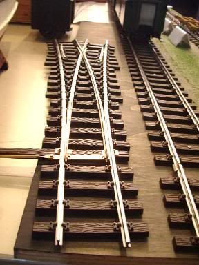

So ´ne Otto Lok kann man heutzutage für 20 - 40 Euronen kriegen. Man muss also nicht unbedingt Haus und Hof verpfänden. Teuer sind die immer noch üblichen Messinggleise mit den hohen Gardinenstangenprofilen. (Code 332) Da wollen die Händlers glatt 20 Euro pro Meter.
Rettung ist allerdings schon in Sicht: Ab Spielwarenmesse 2009 ist Code 250 Edelstahlgleis, Made in Germany, im Handel erhältlich. Das wird 25 - 30% günstiger sein. Edelstahl ist natürlich dem oxidierenden Messinggerödel weit überlegen.
Billig Umbauten IIm Weichenstudie
Maßstäblicheres Profil wirkt auch bei Großbahnen wesentlich überzeugender.

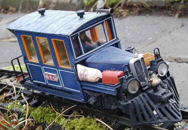

Ich habe so einen Antrieb unter einem Freistilbus. Sieht gut aus, aber funzt nicht vernünftig. Der Aufbau ist übrigens von Faller Playtrain.
Billig Umbauten IIm BlauerBus11
Billig Umbauten IIm Bus91
Da braucht es einen nicht zu wundern, wenn die Modellbahnerei Nachwuchssorgen hat. Wenn den Kindern solche minderwertigen Produkte zu dreisten Preisen zugemutet werden, kann nicht viel Freude aufkommen.
