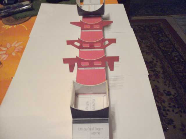

da ich schon ein paar Tage an der Lok Arbeite gibt es eine Kurze Zusammen Fassung
der Rahmen wurde mit 1mm Finnepappe Verstärkt.dann wurden alle Klebelaschen Entfernt,und an-den Knicklinien Zerteilt um den Ganzen Rahmen Stumpf zu Verleimen.Danach wurden die Kesselträger mit 1mm Finnpappe Verstärkt und auf den Rahmen Geklebt, 8)

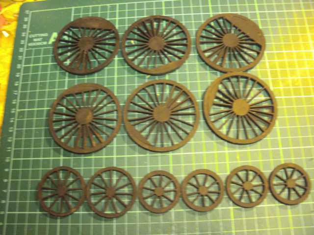

Schnellzuglok Br 01 mit Tender in M1/20 Empty Re: Schnellzuglok Br 01 mit Tender in M1/20
Beitrag von P. Farin am Do 15 Sep 2011, 17:20
und noch ein wenig weiter mit der Br 01

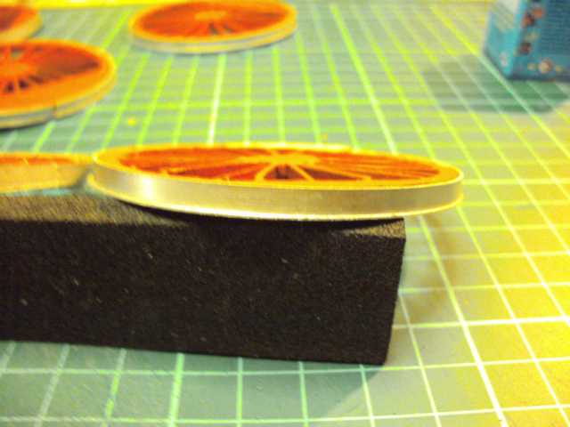

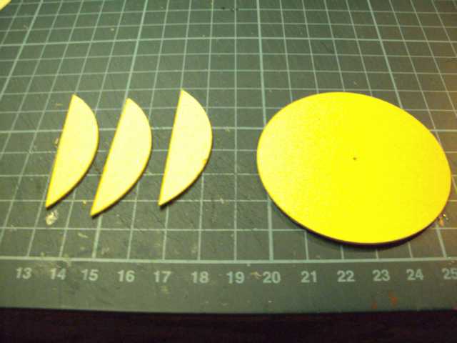

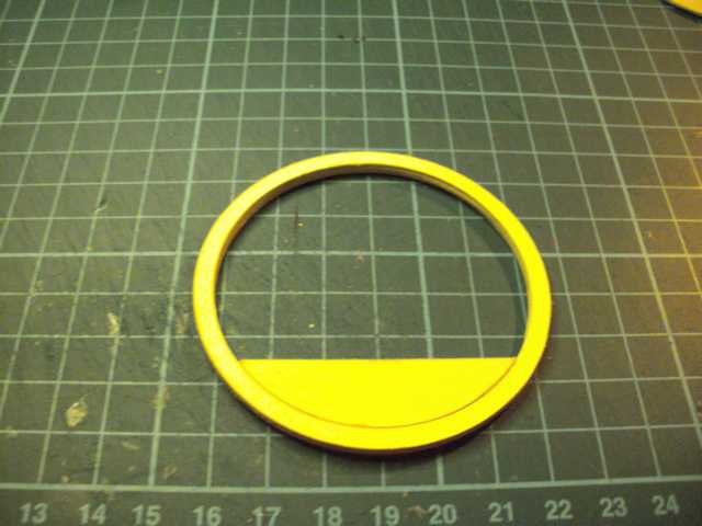

Es kamen die Räder unter das Messer.Zuerst wurden Große Bierdeckel aus 1,5mm Finnpappe mit dem Kreisschneider Hergestellt.Aus dem wurde dann der Kern Entfernt,wodurch die Ringe für die Räder entstanden sind,
Aus dem Kern wurden dann auch Gleich noch die Schwungmassen Hergestellt.
lg.
Peter 8)

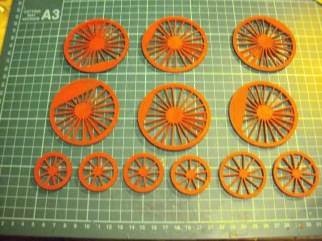

Beitrag von P. Farin am Do 15 Sep 2011, 17:28
und weiter.

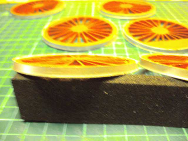

es kamen die Speichen und Naben in die Räder,die dann auch Schwarz Grundiert und Rot Bemalt wurden.
lg,
Peter
Beitrag von P. Farin am Do 15 Sep 2011, 17:34
zum Schluss.
Die Räder Bekamen ihre Laufringe und Spurkränze Verpasst.
so Jetzt seid ihr auf dem Laufenden. Bin Gerade Daran die Antriebszylinder zu Bauen,
lg.
Peter

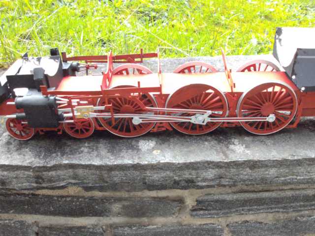

Beitrag von P. Farin am Fr 16 Sep 2011, 17:16

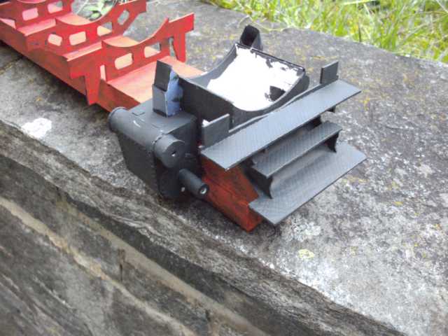

Hallo,Freunde,
ab Jetzt seid ihr Live dabei Winker 2
Habe Gestern Abend und heute Vormittag die Treppe zum Kessel und die zwei Antriebszylinder am Rahmen Angebracht, Pfeffer Und habe noch die Räder und Bremsen Montiert. Leider habe ich keine Bilder vom Zusammenbau der Zylinder Gemacht. Nix wie weg
lg,
Peter 8)
Beitrag von Frank Kelle am Fr 16 Sep 2011, 17:32
Es wirkt einfach nur fantastisch Peter!!!! Die Front der Lok lässt die 01 Neubau definitiv bereits erkennen.
@John - die ist auch in 1/20 gehalten

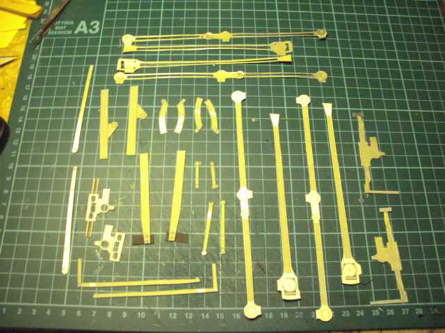

Beitrag von P. Farin am Sa 17 Sep 2011, 13:09
Hallo Freunde,
Hallo Jesus,kawwatha schön das es euch Gefällt.
so weiter zum Bau der Lok.

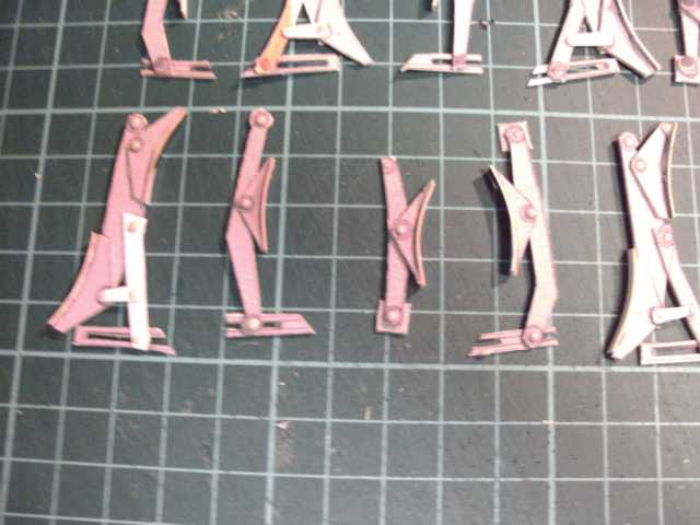

habe Heute Vormittag mit dem Gestänge Angefangen und auch die eine Seite Fertig Bekommen.
lg,
Peter 8)

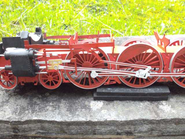

Beitrag von P. Farin am So 18 Sep 2011, 13:10
Hallo Leute,
die Andere Seite Ist auch Fertig.
Das ganze Gestänge habe ich mit 0,5 mm Karton Verstärkt.
lg.
Peter

Beitrag von JesusBelzheim am So 18 Sep 2011, 14:16
Das Gestänge hast du sehr gut hinbekommen Peter Bravo
Beitrag von Frank Kelle am So 18 Sep 2011, 14:34
Ich kann wieder nur staunen - die Steuerung sieht SEHR gut aus!
Beitrag von Gast am So 18 Sep 2011, 16:57
Hallo Peter,
eine sehr gute Arbeit bis jetzt. Besonders das Gestänge macht einen guten Eindruck. Zu den Zylindern: Hatten die Neubaukessel - 01er nicht geschweißte Zylinder anstatt genietete?
Klaus
