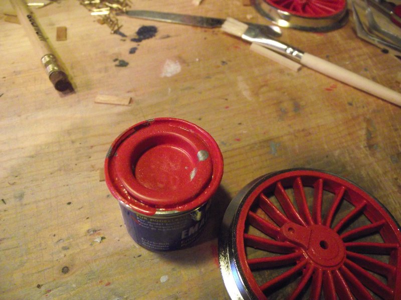

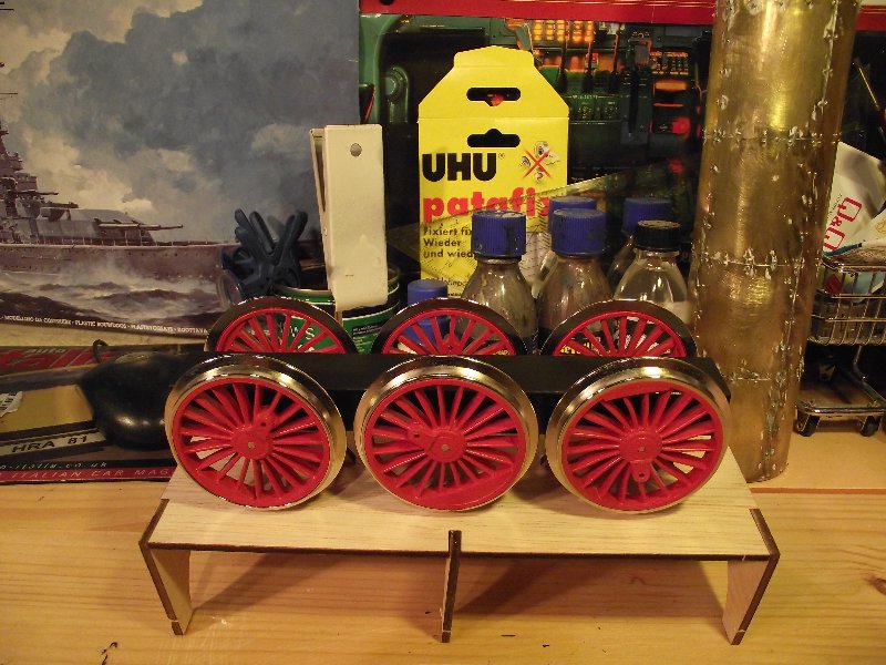

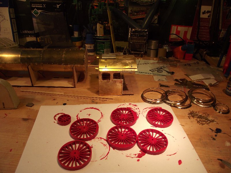

die Räder habe ich in Rot Seidematt, Revell 330 lackiert:
Baubericht S 3/6 von Wiffi DSCF1833

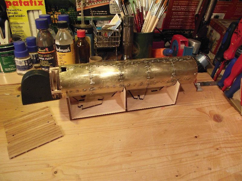

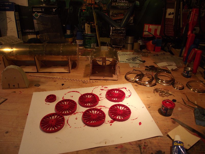

Kessel und Stehkessel im Rohzustand:
Baubericht S 3/6 von Wiffi DSCF1834
nochmal die Räder, kann man schön (aber vorsichtig mit gleichmässigem Druck) aus den Radreifen drücken:
Baubericht S 3/6 von Wiffi DSCF1835

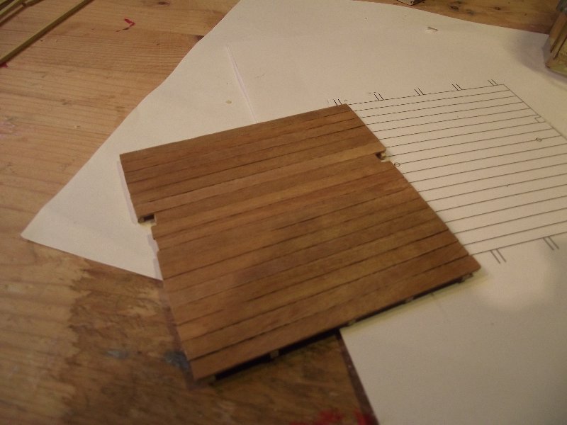

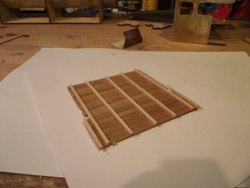

der Holzboden, habe die Dielen in Eiche gebeizt
Baubericht S 3/6 von Wiffi DSCF1909

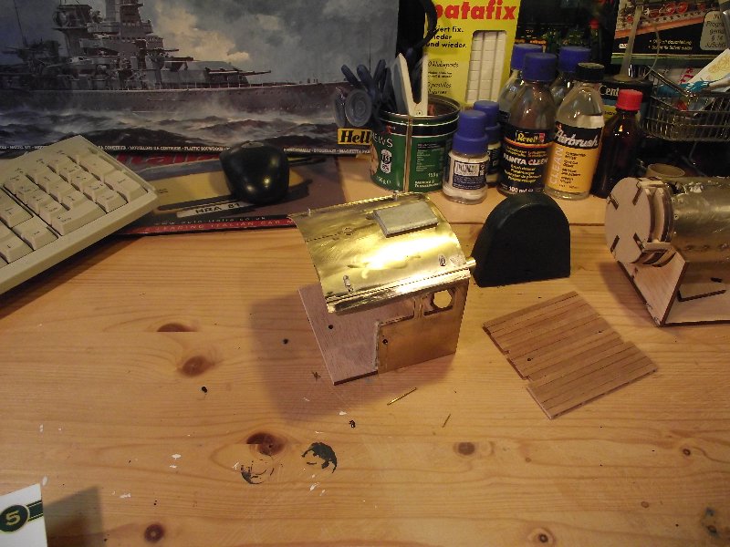

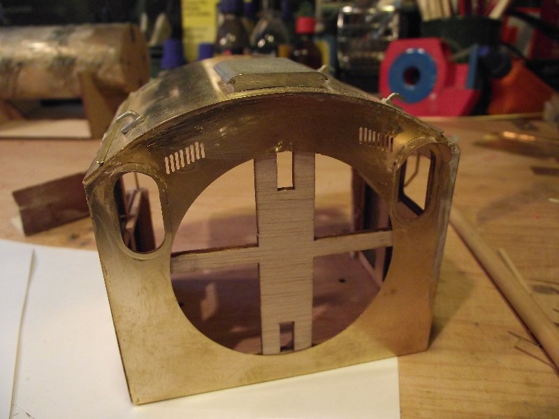

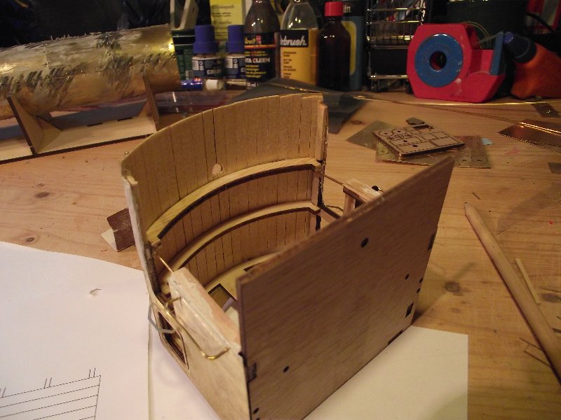

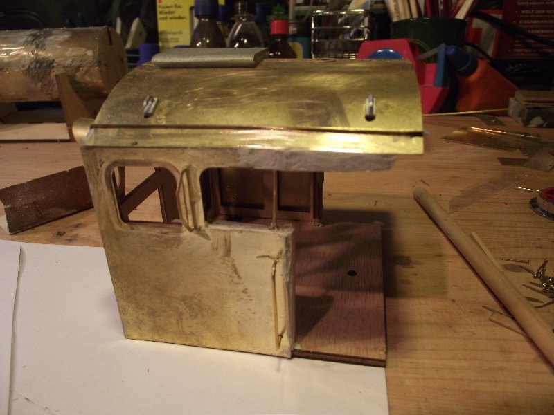

das rohe Führerhaus:
Baubericht S 3/6 von Wiffi DSCF1911
...von der Seite
Baubericht S 3/6 von Wiffi DSCF1912

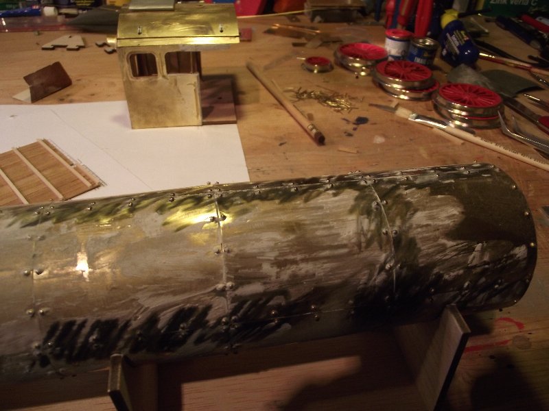

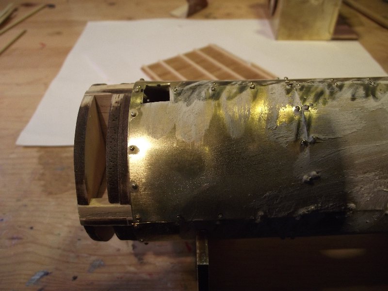

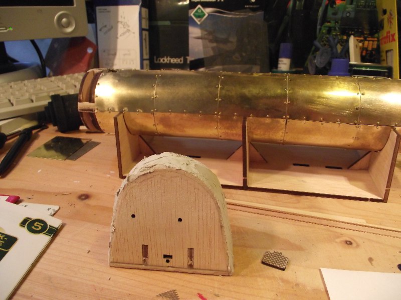

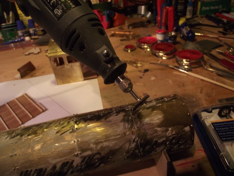

habe die Lügen am Kessel gespachttelt, und dann? wie krieg ich das geschliffen ohne die Nägel zu zerstören?
Baubericht S 3/6 von Wiffi DSCF1913

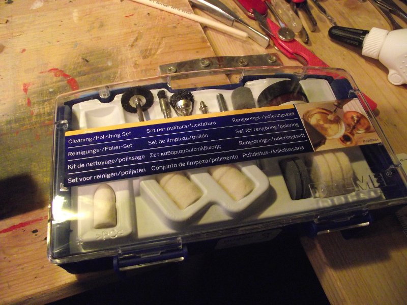

hab mir im Baumarkt mit dem grossen "P" ein Schleifsetz zu meiner Tchibo Dremel gekauft:
Baubericht S 3/6 von Wiffi DSCF1914
Baubericht S 3/6 von Wiffi DSCF1915
Baubericht S 3/6 von Wiffi DSCF1916
...war denn trotz maschineller Unterstützung sehr mühsam.

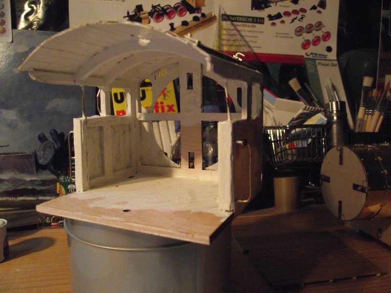

Führerhaus mit ein wenig Arbeitsfläche drumrum
Baubericht S 3/6 von Wiffi DSCF1920
vor dem Lackieren
Baubericht S 3/6 von Wiffi DSCF1921
noch mal der Boden
Baubericht S 3/6 von Wiffi DSCF1922

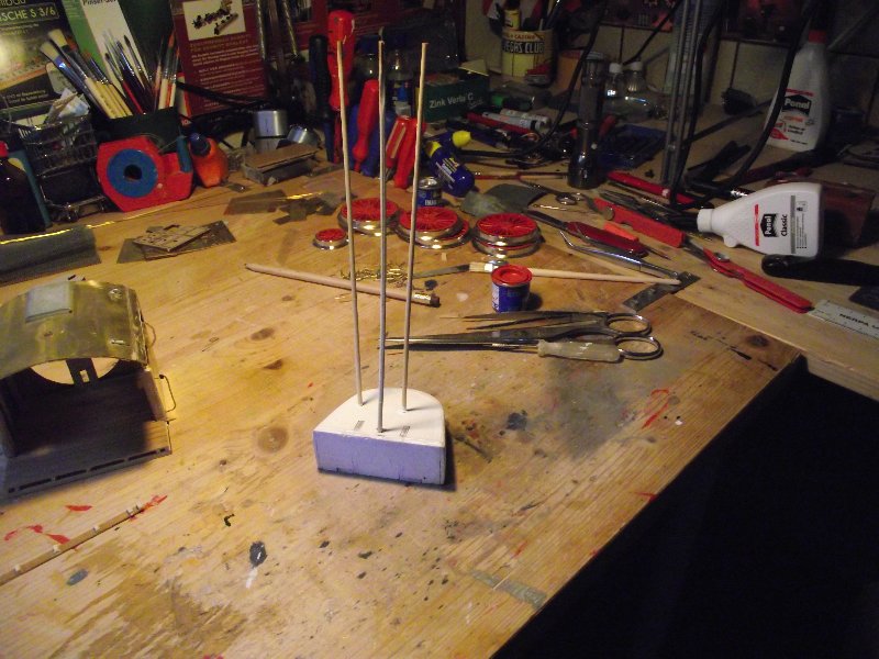

habe zwischendrinn denn mal das Regal in meiner Bastelecke leergeräumt. Hier standen noch ca. 30 Ordner mit Flugzeugmanuals Zeitungen usw. Der Platz ist für Werkzeug, Material und Bastenachschub besser zu verwenden.
Baubericht S 3/6 von Wiffi DSCF1924
den Tipp mit den Spiessen fand ich Klasse. Auf diesen waaren vor dem Grillen mal Garnelen, nun ein Stehkessel
Baubericht S 3/6 von Wiffi DSCF1925

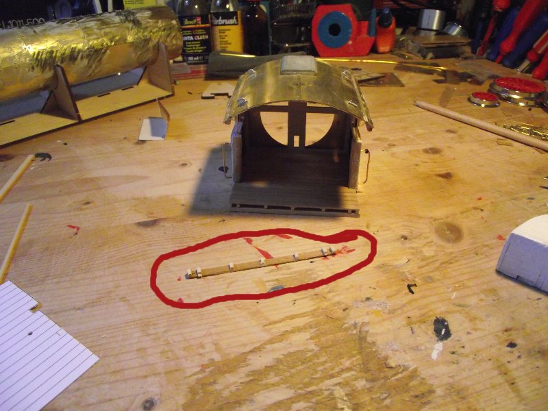

Hier kann man sehen, was ich mit dem Holzboden meinte, das markierte Stück war zu lang und wurde gecuttet
Baubericht S 3/6 von Wiffi DSCF1926

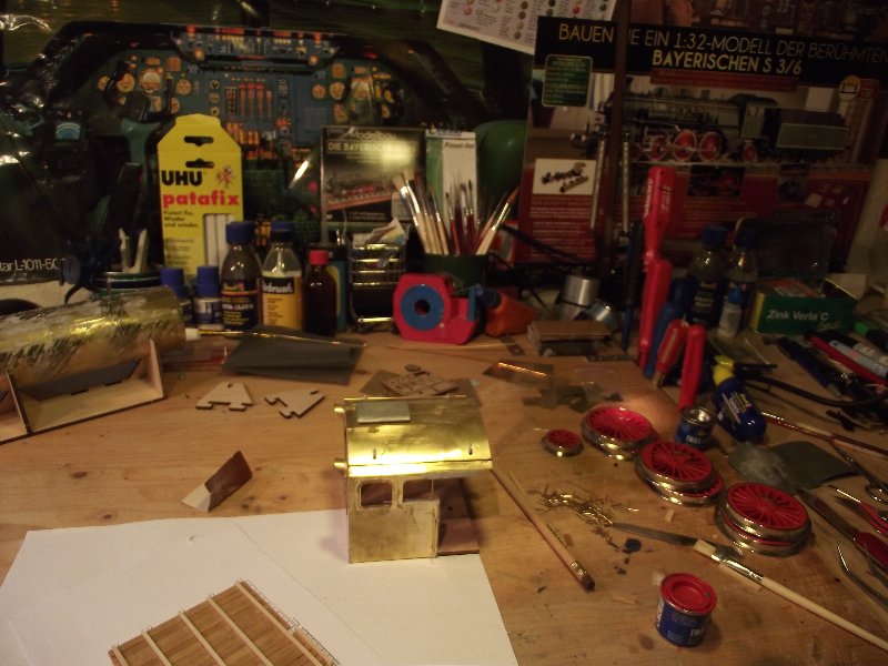

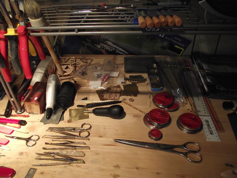

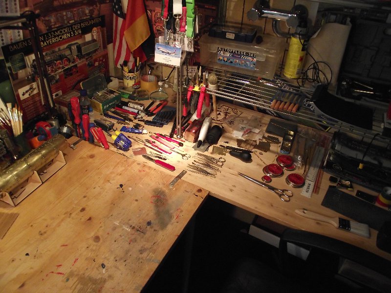

und hier 2 Impressionen von der Arbeitsfläche:
Baubericht S 3/6 von Wiffi DSCF1928
Baubericht S 3/6 von Wiffi DSCF1929

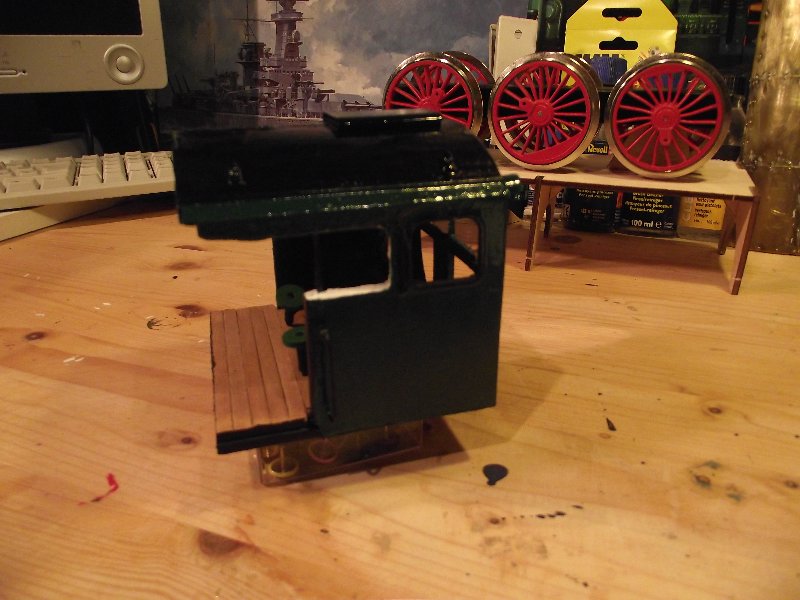

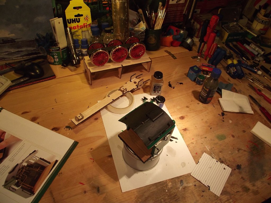

Führerhaus vor dem Lackieren (Lackieren mäche ich im Keller. Hab noch keinen Luftpinsel, nehme teilweise Spraydosen)
Baubericht S 3/6 von Wiffi DSCF1932

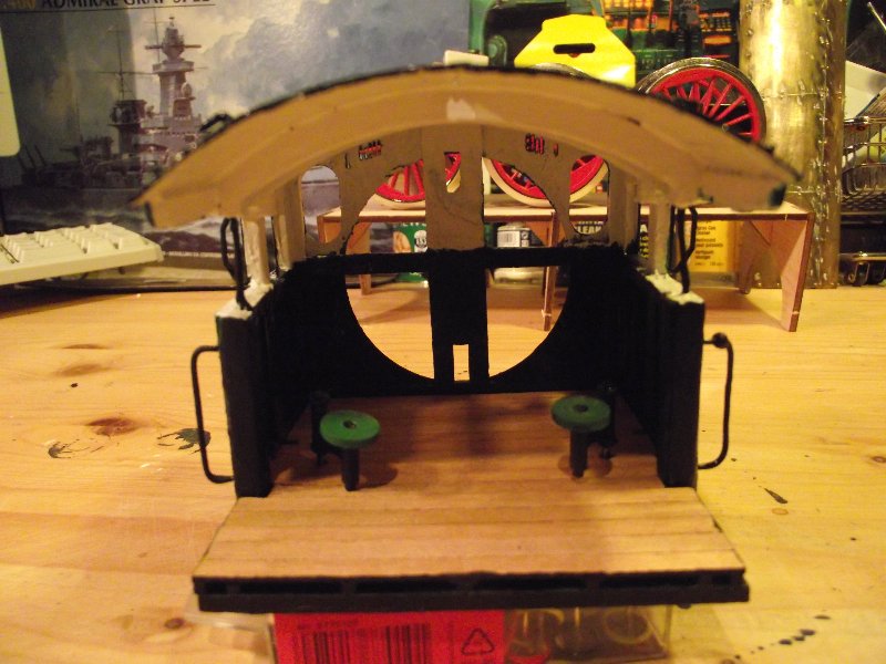

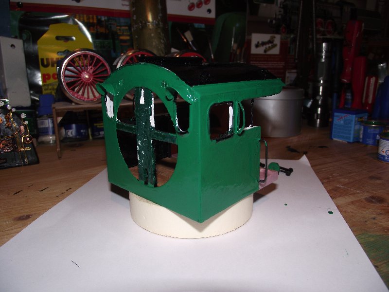

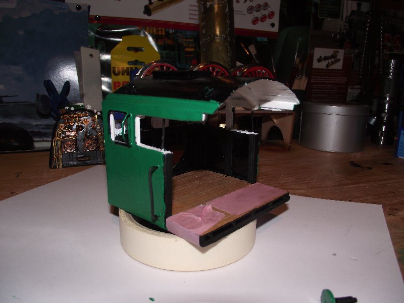

Das Führerhaus innen habe ich zuerst mit mattweiss vorlackiert, dann kam sm Weiss aan die obere Hälfte. Führerhaus liegt derzeit im Keller in der Lackiererei. Wird erst von immen weiterlackiert, wenn die Ausssenfarbe drauf ist. Dendiere hier zu Laubgrün. Ach ja: an der Decke muss ich noch was spachteln.
Baubericht S 3/6 von Wiffi DSCF1940

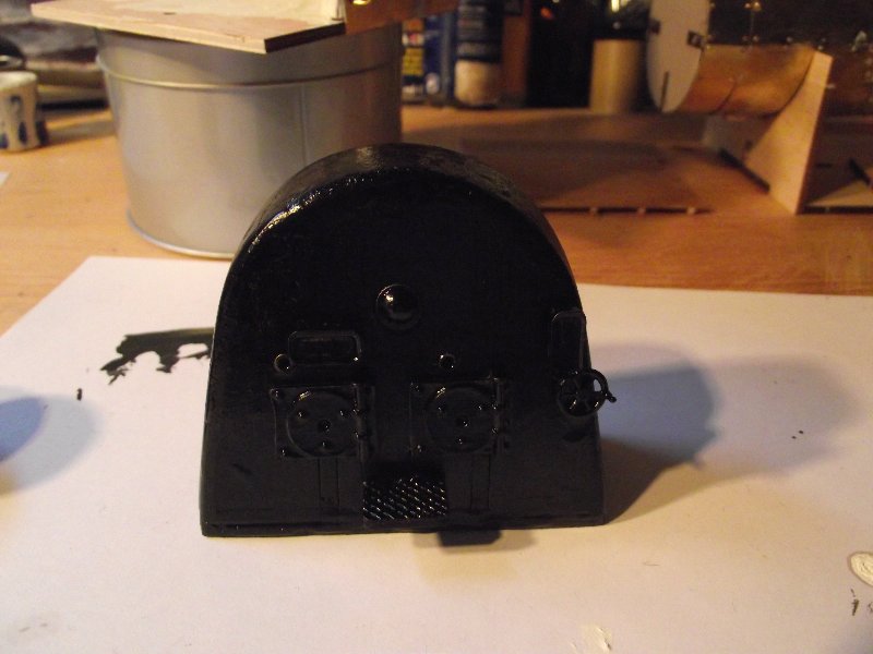

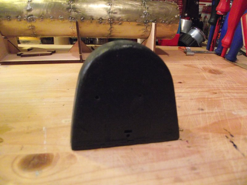

da ist der Stehkessel schon SM schwarz

So, wenn mein Kollege (ist gelernter Maler) den Fahrwerksträger lackiert hat (er kann das besser als ich....) geht es weiter bis dahin euer

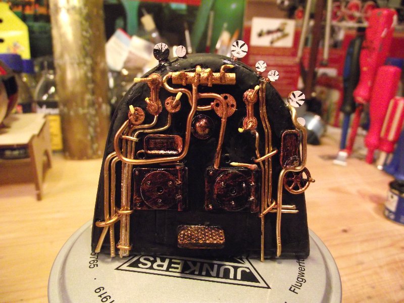

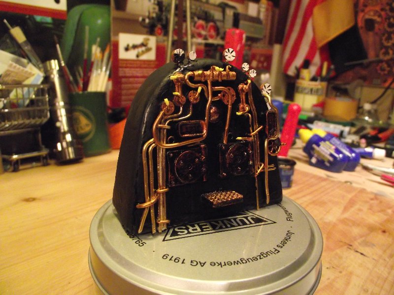

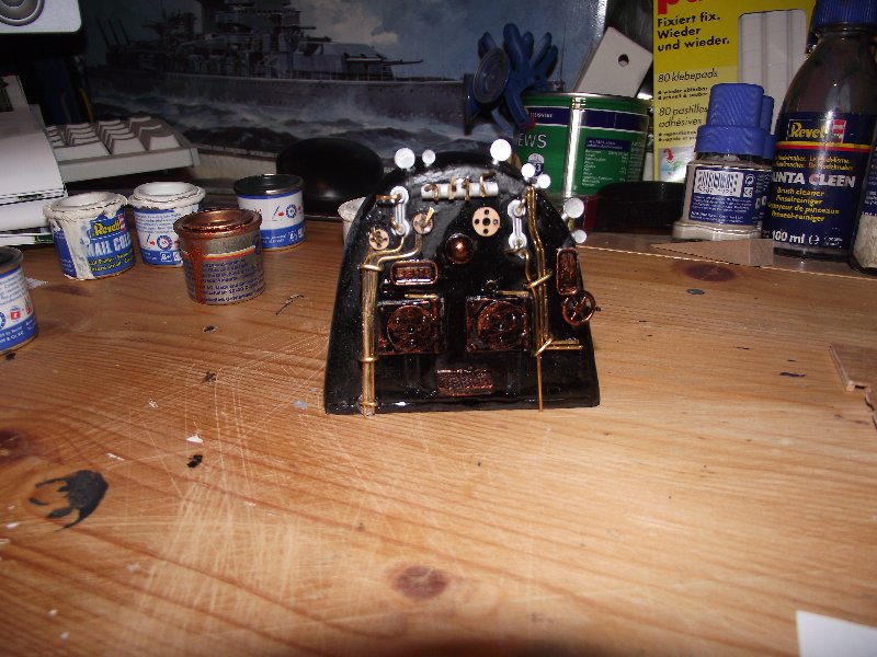

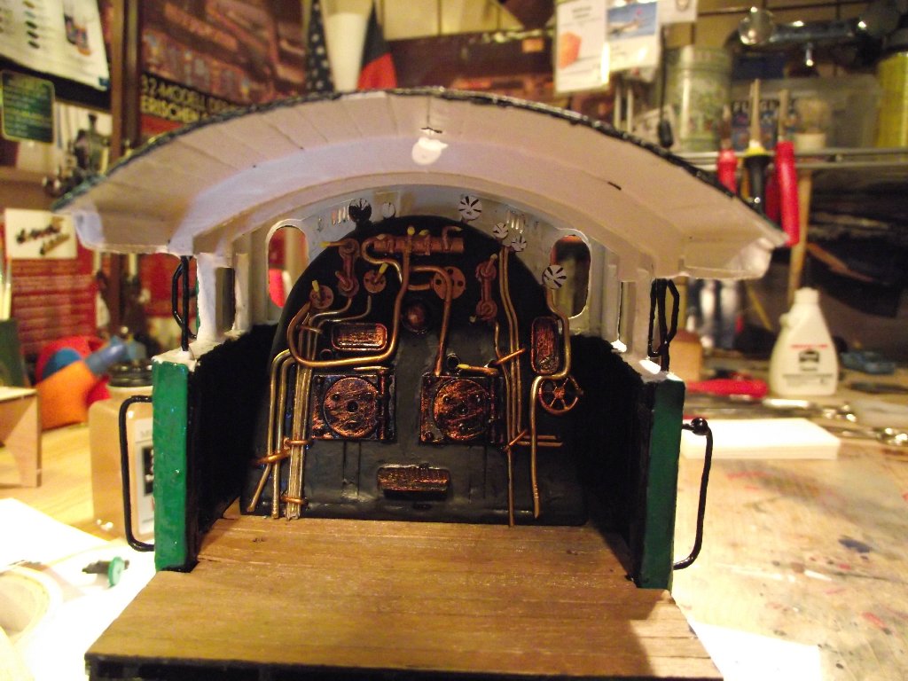

Dann kamen die restlichen Arbeiten am Stehkessel.

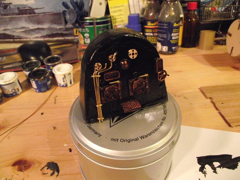

Hier noch ein Fehler in der Beschreibung: Es wird empfohlen, die Messingrohre kupferfarben zu bemalen (oder zu lassen). Der Messingdraht ist aber messingfarben und somit sieht das mit Kupfer etwas doof aus. Habe es nach dem Bemalen eines Rohres gemerkt und bin sofort auf Messing umgeschwitcht (Revell Nr. 92).
Die Armarturen (die runden Dinger am Rand) hab ich weiß matt bemalt, und dann ganz dünne Zeiger mit einem 5/0 Pinsel draufgemalt:
Baubericht S 3/6 von Wiffi DSCF1978

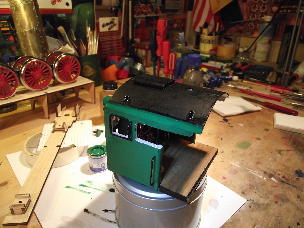

Mit dem Führerhaus (was für ein Name, gelle) bin ich auch fertiggeworden. Habe den von mir gewünschten Effekt erzielt: Soll so aussehen wie nach Schichtende im BW:
Baubericht S 3/6 von Wiffi DSCF1980
Baubericht S 3/6 von Wiffi DSCF1981
und hier noch mal der Stehkessel:
Baubericht S 3/6 von Wiffi DSCF1982

Wilfried, das gebaute sieht sehr gut aus! 2 Daumen
Das grün des Führerhauses kommt etwas sehr dunkel rüber, dass kann aber auch an der Beleuchtung liegen!
Ja, John es ist ein wenig dunkel... So wie das aussieht, werde ich hier noch eine etwas hellere Farbe nehmen. Ist zwar etwas Aufwand (Anschleifen, abkleben lackieren) aber noch kann ich das. Das grüne Highlight bei der Lok werden nachher Kessel und Tender. Ich gehe mal davon aus, das diese gelben Linien NICHT als Decals kommen werden! Obwohl, bei dem Preis sollte das doch eigenlich drin sein oder? Decals wären auch für den Stehkessel klasse gewesen.......
Aber ich schweife ab.... die Farbe: Habe vor, Revell Smaragdgrün zu nehmen. Nr. 321 61 für Email Color und 361 61 für Aqua Color ( zum brushen) entspricht RAL 6029. Im Innern des Führerstandes werde ich bei bei Seidenmatt Schwarz und weiß belassen. Das Dach werde ich allerdings in Mattschwarz umlackieren (habe hier derzeit Schwarz seidenmatt). Das Dach glänzt mir zu starck.

Beitrag von wiffi am Mi 31 Aug 2011, 07:18
so, habe geastern das smaragdgrün aufgetragen. Gefällt mir schon wesentlich besser und kommt den Fotos von Alfred viel viel näher. Muss allerdings die Fensterrahmen noch nachstreichen und den Klarlack matt aufs Dach aufbringen.
schut doch selber;
Baubericht S 3/6 von Wiffi DSCF1983
Baubericht S 3/6 von Wiffi DSCF1984
dieses Kreuz in der Mitte, an der der Kessel mal drankommt, ist noch die alte grüne Farbe. Man sieht den Unterschied.
gruss an alle
Wiffi

Baubericht S 3/6 von Wiffi Empty Re: Baubericht S 3/6 von Wiffi
Beitrag von John-H. am Mi 31 Aug 2011, 07:25
Das Grün sieht schon bedeutend besser aus ! Bravo
Beitrag von doc_raven1000 am Mi 31 Aug 2011, 15:47
Da kann ich John nur zustimmen.. ;-)
Beitrag von wiffi am Mi 31 Aug 2011, 20:25
Nabend zusammen,
so, hab heute abend noch mal gemalt. Der matte Klarlack auf dem Dach ist übrigens noch nicht trocken:
Baubericht S 3/6 von Wiffi DSCF1990
Baubericht S 3/6 von Wiffi DSCF1994
Baubericht S 3/6 von Wiffi DSCF1996
der Stehkessel ist jetzt auch schon drin, und das von heute wurde auch schon verbastelt.
schönen Abend euch allen
Wiffi
wiffi
wiffi
Laune : meistens gut, bin halt Rheinländer
Beitrag von John-H. am Mi 31 Aug 2011, 21:28
Schaut gut aus! 2 Daumen
Beitrag von Babbedeckel-Tommy am Mi 31 Aug 2011, 22:13
Hallo Wiffi,
das sieht super aus! 2 Daumen
