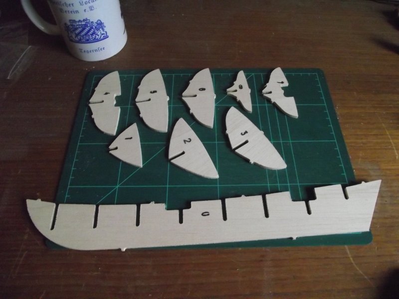

Hallo Freunde,
heute habe ich angefangen mit diesen Schiff.
Warum brauch ich ein Laubsäge NEIN brauche ich nicht.
Habe einen Haufen Abbrechklingen das man eine Sau damit füttern kann.
Die bearbeitung dieser Sperrholzplatte mit den Cutter ist wie wenn man mit dicker Graupappe arbeitet.
Auch nicht genau abgesäbelt, da kommen meine Feilen Schleifblöcke zum Einsatz.
Die Feilen sind Preisgünstig Nehme einfach Feilen für Fingernägel her damit ist sehr gut zu arbeiten.
Erstes Bild: den falschen Kiel Spanten bis auf zwei noch unbearbeitet.
Zweites Bild: Teile zur Probe zusammengesteckt.
Drittes Build: Die Feilen so sieht mein Arbeitsplatz aus.
Viertes Bild: Die Luftpumpe, an Ihren Platz darunter sieht man die Bausatzschachtei.

Ich hoffe du baust nicht so aus der Hüfte Alfred,
eine Heling ist zwingend notwendig, da die meisten Spanten in der Luft hängen und dir nach unten keine Orientierung geben ob du eine Banane baust!
SWIFT/1805 1:50 Empty Re: SWIFT/1805 1:50
Beitrag von AlfredErnst am Fr 19 Aug 2011, 20:14
Hallo John,
werde ich nicht. Die Helling kommt noch.
Der falsche Kiel ist schon eine Banane, da lege ich die ganzen Teile in zwei Schneidmatten, dann kommt mein alter Monitor darauf zum geraderichten.
Beitrag von AlfredErnst am Sa 10 Sep 2011, 22:29
Hier mal die Bilder vom Baufortschritt.
Leider bekomme ich die Krümmumg des Längsspant nicht raus auch nach mehrwochiger belastung mit einer kleinen Wässerung durch einen schweren alten Monitor.
Muß halt das während es Baues Ausgleichen.
Beitrag von kaewwantha am Sa 10 Sep 2011, 23:33
Hallo Alfred,
da solltest Du die Spanten noch mal runter machen. Den Kiel auf beiden Seiten anfeuchten und zwischen zwei starken Bretter die aber gerade sein müssen einspannen.
Denn mit dem Deck alleine bringst Du das auch nicht gerade.
