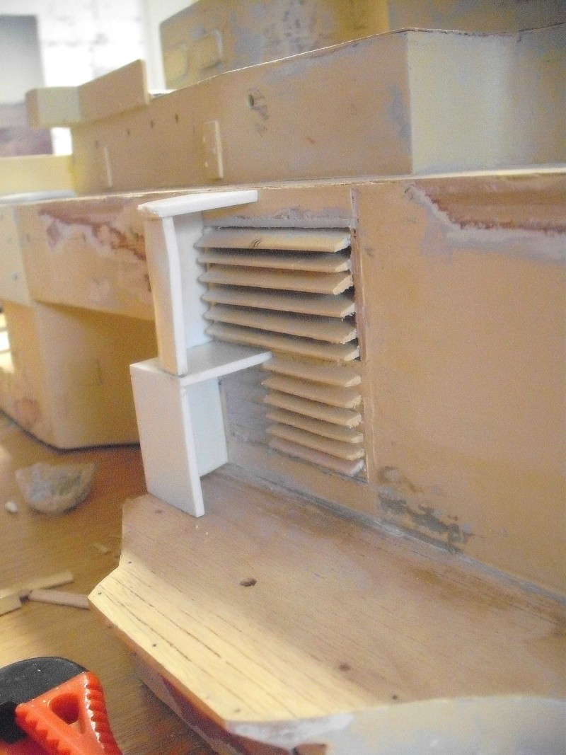

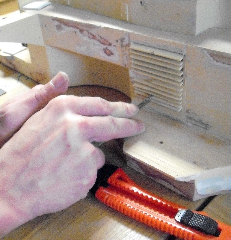

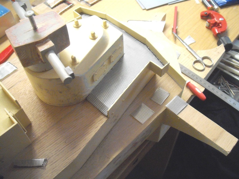

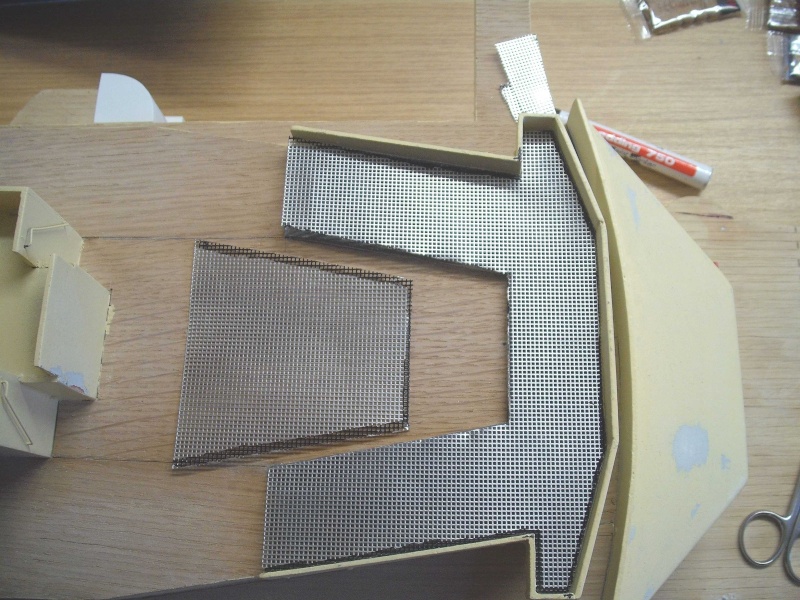

Diesmal waren die vorderen Grätings auf den beiden Brücken dran, die ersten Raupenplatten für die Stahldecks wurden eingepasst und die restlichen großen Steuerbordlüfter fertig angeklebt.
Das Grundmaterial haben wir uns letzte Woche auf der Messe und einem Künstler - und Architekturbedarfsgeschäft in Karlsruhe besorgt. Dieses Laden ist der blanke Wahnsinn. Was es da an Farben und Bastelbedarf gibt, ist grandios. Das reine Paradies für Bastler und Modellbauer. Zum Glück war Kurt nicht dabei, den hätte ich erst betäuben müssen, um ihn dort wieder heraus zu bekommen.
OK, die Hauptarbeit am Modell hat mal wieder Kurt geleistet. Er fertigte die letzten Lamellen für die großen Steuerbordlüfter und begann dann mit dem Bearbeiten der Metallmatte für die Brückengrätings. Derweil schnitt ich die Stücke für die Stahlbeplattung des vorderen, ersten Aufbaudecks zurecht. Dieser Bereich war bis zu den Seitenhangars aus Stahlblech. Da wir nicht genug dieser Platten finden konnten, habe ich eine davon aufgehoben und werde sie Abgießen.

Kurt baut die Lüfterlamellen an.
Sein Grundmaterial für die Grätings: Eine feine Metallmatte.

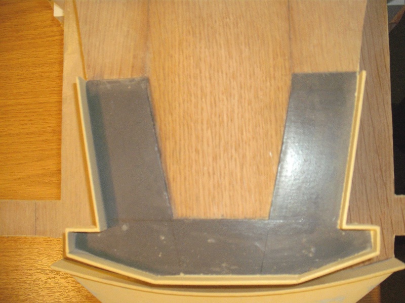

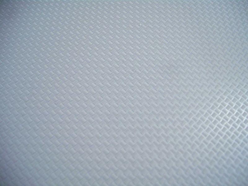

Mein Grundmaterial: Eine Plastikplatte mit Raupenstruktur für die Stahldecks.
Hier kommen die Grätings hin.
... und hier die Raupenplatten.

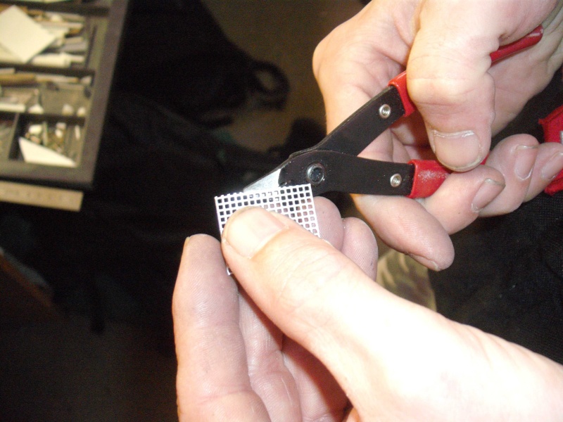

Kurt beginnt mit dem Ausmessen und Zuschneiden der Grätings.
Die erste Gräting sitzt.

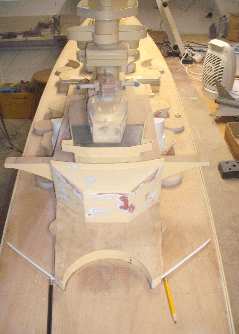

Weiter gehts mit der unteren Brücke und den Auslegern.
FERTIG !!. Die obere Gräting ist bereits angeklebt.

Anriss der ersten Raupenblechplatte.
Das erste Plattenteil sitzt.
Steuerbordbereich fertig beplattet.

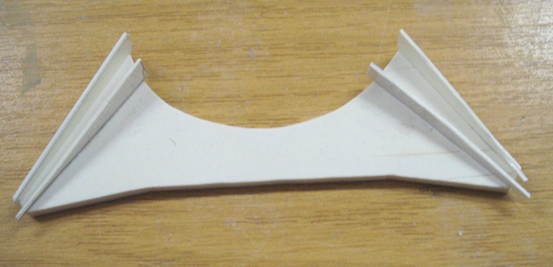

Kartonschablone für die Schornsteinplattform. Bekommt auch ein Stahldeck.
Eine weitere Schablone für die Admiralsbrücke.

Kommt bei der obere Gräting am rand noch was hin?
Eine Randleiste oder so?

Nicht das ich wüßte.

Kurt hat die Grätings absolut passgenau eingesetzt.Was so nach einem freien Stück an der Brückenumrandung aussieht,ist der schwarze Markierungsstrich fürs einpassen.Die obere Brückenverkleidung allerdings bekommt hinten noch beidseitig einen Abschluß mit einem Durchgang.
